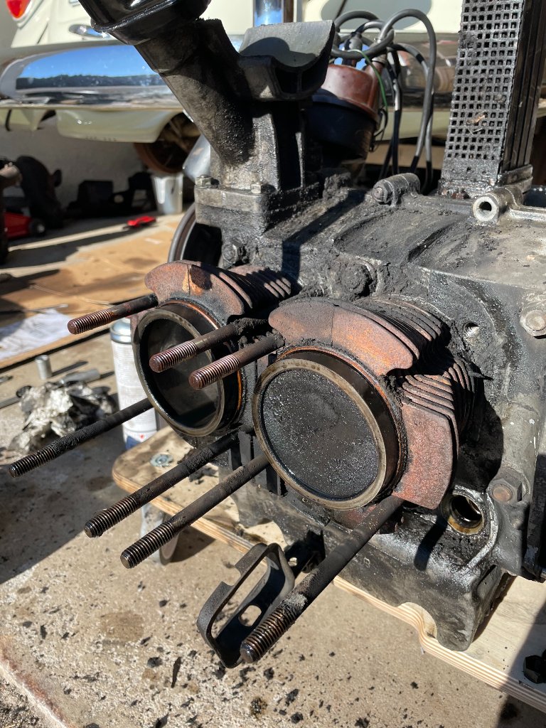

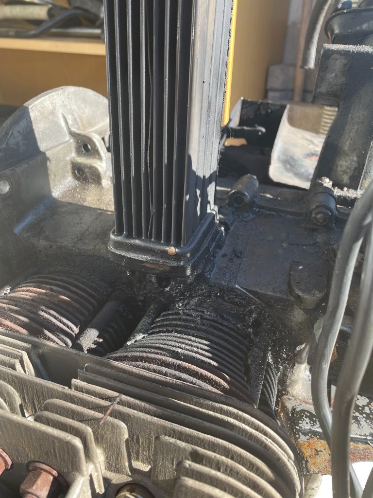

Hallo Jürgen,
danke für deine Antwort.
Ich habe mal zwei Bilder hochgeladen, welche beide Seiten des Motors zeigen.
Bei der einen habe ich schon den Zylinderkopf demontiert gehabt.
mfg
Jo
mfg
Jo
- KäferMotor2.jpeg (169.14 KiB) 1466 mal betrachtet
- KäferMotor1.jpeg (234.21 KiB) 1466 mal betrachtet
Re: Öliger 1200er Motor von 1963
Da sind die Ölkühlerdichtungen auf jeden Fall tot...
