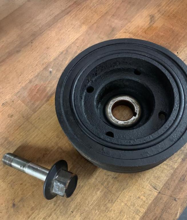

Endlich.
RS Subaru.jpg (68.93 KiB) 5581 mal betrachtet
Subadudu
Beiträge: 950
Käfer: 1302 mit 2,2 Subaru
Re: Riemenscheibe EJ 22
Beitrag von Subadudu »
Danke Jochem für das tolle Bild
Da kann man auch super die Nut erkennen
Die für den Keil vorhanden ist.

JochemsKäfer hat geschrieben:Endlich.
Und - wie habt Ihr sie nun aufbekommen ?
JochemsKäfer
Beiträge: 546
Käfer: 1303LS - '78
Wohnort: 88069 Tettnang
Beitrag von JochemsKäfer »
1100 Nm Schlagschrauber
