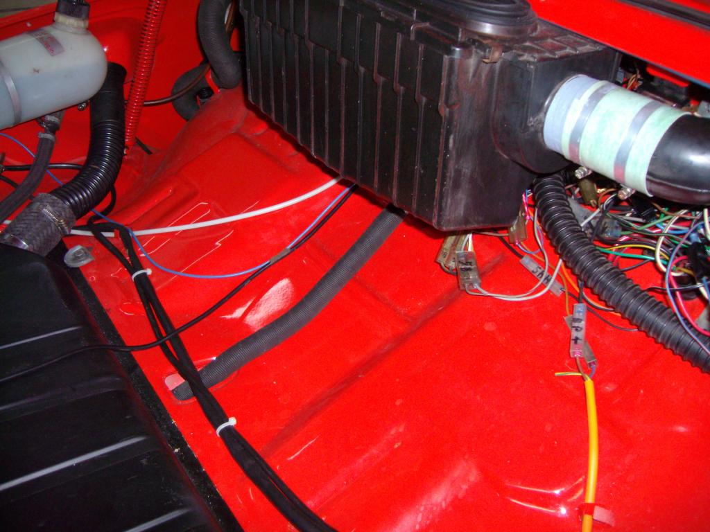

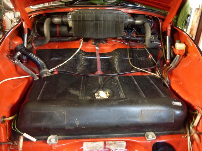

Re: Elektrische Belüftung
Bei mir sieht es so aus, Gebläse stammt aus einem 1302
- Käfer 104.jpg (88.34 KiB) 2410 mal betrachtet
- Käfer 105.jpg (104.37 KiB) 2410 mal betrachtet
Mfg Micha
