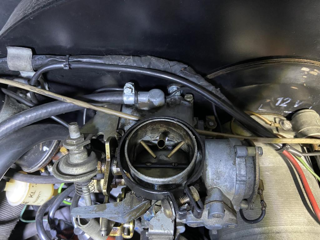

Automatik Auto´s sind nicht meine starke Seite, aber ich bin 95% sicher das die Schlauche an der vergaser falsch montiert sind. Der schlauch von Verteiler soll an der SEITE der Vergaser gehen und der Schlauch für Getriebe schaltung soll zu der hintere ausgang gehen.
Wenn du an points und condenser bleiben ist der Spule OK. Wenn du an etwas elektronisch gehen will, sollst du ein Kraftigere Spule verwenden als du denn nicht der Kondensator verwenden.
Warum willst du der Vergaser tauschen?
Vielen Dank! Das ist ein guter Punkt! Über die Automatik gibt es ja leider nur ganz wenig Informationen online. Mir ist das ebenfalls bereits aufgefallen! Sehr gut, dass du das ansprichst. Eigentlich müsste es doch so aussehen wie auf folgendem Foto? Einfach die Anschlüsse wechseln sollte kein Problem sein oder?
Kannst du mir evtl. Bitte kurz die Funktion erklären bzw. weshalb es eine Verbindung vom Vergaser zum Steuergerät der Automatik gibt?
Den Vergaser möchte ich erst mal nicht tauschen. Er wirkt mir nur sehr verdreckt und würde gerne das 2mm-Spiel der Starterklappe etc. überprüfen. Dinge die ich zumindest angehen kann. Vermute das wurde lange nichts daran gemacht… leider…

Der spiel an der starterklappe bedeutet weniger. Spiel an der Drosselklappe spindel ist nicht so gut. Gegen schmutz kannst ein menge Motor reiniger und heiz Wasser viel machen :-)
Weiss nicht genau was der unterdruck von vergaser macht an der Automatik steuerung. Villeicht andere wissen. Der zu der Verteiler bestimmt der avanciererung an unterdruck (cruise) Wenn du dieser Schlauch an der hinter Auslass setzen hast du unterdruck den ganzen zeit, so der ZZP wird avanciert bis 10 Grad auch an Leerlauf Das gibts ein gute leerlauf, aber etwas problematisch um 900-925 umdr zu einstellen. Mit serie type Verteiler ist es besser der ZZP voll an der "mekanischer" seite zu haben. Dann kommt der Leerlauf rein an dieselbe umdr jede mal.
Doch kann ich sagen das speziel Automatik Motoren mag 10-11 Grad zzp an Leerlauf. Abhängig von welche Modell Verteiler es ist, ist es relativ einfach um der Kurve zu ändern. Schreibe evtl der Teilenummer hier.

Das Bild ist gut und korrekt. Bei dir sind nur Gummischläuche verbaut. Da gibt es aber spezielle Unterdruckschläuche, die etwas fester sind.Zwischen Unterdruckdose und Vergaser sitzt so ein komisches Röhrchen. Das bitte nachrüsten! Da hat sich VW was dabei gedacht!

Ich habe den Nachmittag heute verbracht und mir jedes Bauteil, jeden Schlauch und jedes Kabel genauer angeschaut. Ich konnte durch Zufall (und wirklich langer Suche) endlich die von dir ‚Feinbein‘ beschriebene metallene Unterdruckleitung finden. Diese werde ich entsprechend einbauen anstatt des Unterdruckschlauchs.
Ich würde dann wie von euch beschrieben (Siege Foto) die Anschlüsse vertauschen (1 anstatt 2 und 2 anstatt 1) inkl. des Austausches mit der metallene Unterdruckleitung von seitlich des Vergasers zur Unterdruckdose des Verteilers.

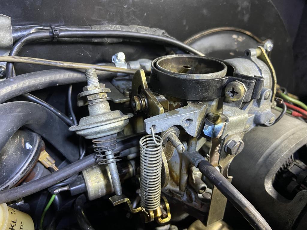

Was mir heute allerdings aufgefallen ist, ist die starke Korrosion des Vergasers im oberen Teil (siehe Fotos). Ich vermute immer mehr hier ist mal Arbeit angesagt.
Leider spinnt der Käfer zudem in den ersten paar Kilometern stark beim Anfahren nach vollständigem Halten. Er zieht vielleicht einen Meter, dann blinkt die Generatorwarnlampe ganz kurz auf und er hat keine Leistung. Das verschwindet erst, wenn man Gas wegnimmt und dann mit weit durchgedrückten Gaspedal losfährt. Kann dies mit der Starterklappe oder sogar mit der Drosselklappe zusammenhängen? Habt ihr evtl. eine Idee wo ich am besten aid Fehlersuche gegen könnte?
Letzte Frage und Bitte: auf dem letzten Foto sehe ich ein Bauteil, dass ich bereits schon einmal bei einem Solex 34PICT 3 gesehen habe. Das müsste ein Pralldämpfer sein. Mir ist nur leider absolut nicht klar, welche Funktion er hat. Der „Pin“ liegt ja oberhalb mit Abstand bin 2mm am Gashebel an. Heißt er berührt nicht. Aber selbst wenn er das tun würde, das bewirkt dies? Leider war Google hier keine große Hilfe….

kenn mich mit automatik nicht aus. Es müssen gewisse parameter eingehalten werden. Sprich drehzahl mit und ohne gang usw. Denke das es aber auch an der kaltstarteinrichtung liegen könnte.
Am besten in repleitfaden nachlesen.
Das ist ein schließdämpfer und soll verhindern das die drosselklappe hart zufällt. Der spalt sollte 1mm betragen.
Entferne bitte den benzinfilter von der druckseite. Das ist brandgefährlich. Sind nicht mal schellen rum.

Die von dir genannten Probleme können ihre Ursache in den vertauschten Schläuchen haben, also erst tauschen, dann Probefahren.
Der Vergaser sieht für mich nicht ungewöhnlich aus, bisschen saubermachen und gut ist erst mal.
Auch wenn immer von einer Automatik gesprochen wird, so handelt es sich hier anders als beim Typ 3 oder 4 nur um einen Kupplungsautomaten, der über den am Vergaser abgezapften Unterdruck betätigt wird. Das Getriebe wird rein manuell geschaltet.

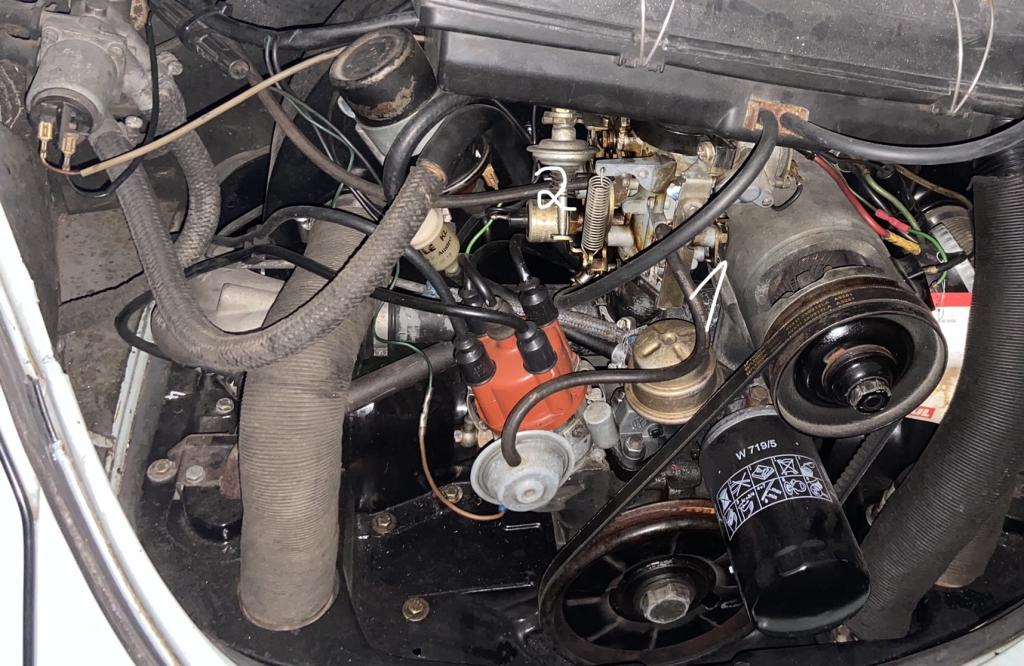

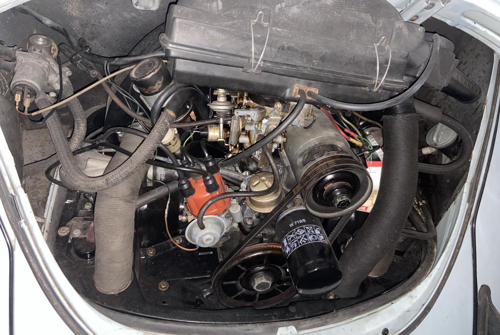

etwas "Off Topic": Hast Du ein deutlicheres Foto von der Montage/Halterung des Nachrüst-Ölfilters?
Danke.
Daniel
BGFM
Beiträge: 23
Registriert: Fr 16. Apr 2021, 15:13
Re: VW Käfer 1500 mit Austauschmotor inkl. Ölfilter
Beitrag von BGFM »
Okay dann hab ich möglicherweise das falsche heruntergeladen. Ich mache mich nochmals auf die Suche :-)
Servus Daniel,
Nein, kann ich aber natürlich gerne machen. Von unten, oben, links oder rechts? ;-)
