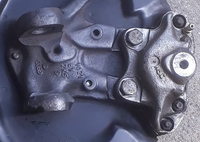

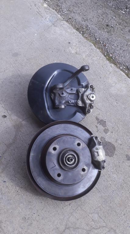

mir wurde ein Satz "original Scheibenbremsen" wie abgebildet angeboten. Für unseren lokalen TÜV wäre die Originalität wohl wichtig, am besten mit einer VW Prägung. Mein Laienauge kann die ersichtlichen Prägungen nicht deuten und der Verkäufer ist in der Kommunikation eher "speziell".
Als Alternative kommt für eine Umrüstung (1300 / 1970) das CSP-Set https://www.csp-shop.de/raeder-bremsen/ ... 1420a.html in Frage für das anscheinend die nötigen Papiere auch existieren.
Was würdet ihr empfehlen?

Hallo Dion, die Bremse Deines speziellen Anbieters sieht auf den Bildern ganz gut aus.
Die Achsschenkel müssten orig.VW sein (erkennbar am VW_Audi Zeichen) und die restlichen Bezeichnungen lassen sich auch "ergoogeln" (Bremssattel, Achsschenkel). Ist dann halt eine Preisfrage...
Ach ja, die kürzeren Bremsschläuche brauchst Du dann noch.

originale Scheibenbremsen sind Eintragungsfrei und wie es der Vorschreiber schon richtig schreibt handelt es sich auf den Bildern um originale. Wenn du einen Käfer mit kurzen Vorderwagen hast passen sie auch. Einen neuen Hauptbremszylinder wirst du auch brauchen damit die Bremszangen auch ordentlich öffnen

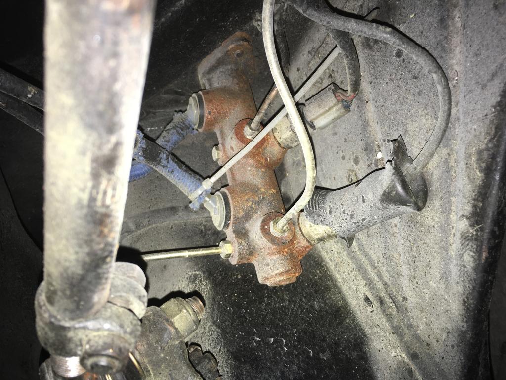

Dann solls Varga werden, scheint dem derzeit verbauten Hauptbremszylinder sehr ähnlich. https://vwkaeferersatzteile.de/Bremse/H ... :5069.html

Sch...ade, anhand der Achsschenkelmutter hab ich da wohl eine Bremse für -65 Käfer gekauft
Edit: Oder wohl doch nicht, die -65 sehen irgendwie anders aus. Die Nut im Gewinde scheint für die Druckplatte und nicht für das fälschlicherweise montierte Sicherungsblech da zu sein. Dann kauf ich mir also eine Klemmmutter und alles wird gut

Bezüglich Vordruckventilen bin ich der Meinung, dass bei meinem HBZ (siehe Bild oben) keine montiert sind und ich daher den bestehenden weiterverwenden kann?
Werden die blauen Schläuche am HBZ, am Rohr und oder am Bremsflüssigkeitsbehälter mit Schellen gesichert?
