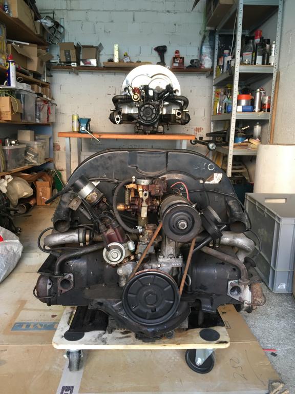

Die Frühlingswärme macht übermütig - also basteln uns einen Motor. Zu diesem Zweck wurden 1 1/2 AB Teilespender angeschafft und schon mal schüchtern mit dem Zerlegen begonnen. Morgen gehts weiter.

Also beim Zerlegen war ich noch nie schüchtern :lol:
Beim Zusammenbau schon eher.
Beim AB Motor kann man ja ohne ganz grossen Aufwand auf1600ccm gehen.
Oder soll es bei 1300 bleiben?

Die Schüchternheit legt sich schon noch, aber zuerst muss ich mir überlegen wie das alte Öl ohne Schweinerei rauskommt.
Ja da sollen mächtige 1584 ccm zu Werke gehen, nur bräucht ich dazu einen Tip für die passenden Köpfe in gut und günstig?

Was ist mit den montierten Köpfen?

germgerm hat geschrieben:Was ist mit den montierten Köpfen?
... die werden vmtl. nicht passen.
AB sollten auf Grund der 77er Bohrung eine 90mm Kopfbohrung haben, wie die 1200er.
1600er haben eine 95mm Kopfbohrung.

Wenn die Köpfe Rissfrei sind kann man die bestimmt gut an ein paar 1200er "Bekloppte" abgeben....;)
Aber die Köpfe werden erst mal nicht das Problem sein. Da gibt es gute, nackte Rohlinge für 1,6l. Vorher kommt noch das Gehäuse, Kurbelwelle, Pleuel, Nockenwelle, Stössel, ..... Bei einem 50 Jahre alten Motor bleibt einem meistens nichts erspart.

Vorerst muss aber der Brot und Butter Kram erledigt werden. Wie bekomm ich das Schwungrad runter? Darf ich das mit einem grossen Schraubenzieher raushebeln?
Und wo und wie trenne ich denn Thermostat vom Gebläsekasten?
... klar. Vorher leichte Hammerschläge und ggf. etwas Rostlöser an den Flansch.
Ich habe die Schwungräder immer so abbekommen.
Unter Zylinder 1 und 2. Sitzt das Thermostat. Das ist an das Gestänge geschraubt.
Wenn das abgebaut ist, kannst du den Gebläsekasten nach oben abziehen.
