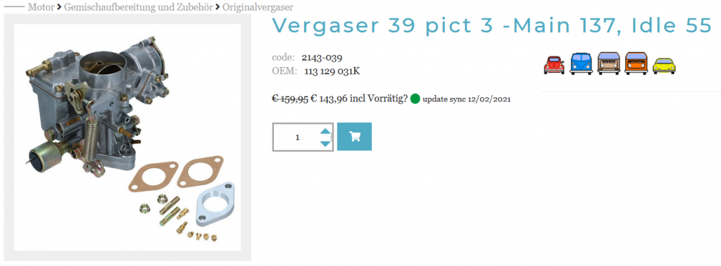

Weil ich über diese Anzeige in einem anderen Forum gestolpert bin: kann jemand was zu diesem Vergaser sagen? Wie sieht es da mit der Verarbeitungsqualität aus? Soll auf einem Motor mit 1641cc gefahren werden, ansonsten keine großartigen Änderungen ausser einer Nocke W100. Der Motor soll nur einfach ordentlich laufen, wenn ein paar wenige zusätzliche PS dabei rauskommen ist das schön, aber die Fahrbarkeit und eine gute Einstellbarkeit des Gasers stehen im Vordergrund.
Was meint ihr: Nehmen? Oder besser Finger wech und was originales?

Nein - ich habe keine Erfahrung mit genau diesen Vergaser - aber meine Erfahrung mit einem ähnlich günstigen 34 PICT "Versager" sagen mir inzwischen das man in dieser Preisklasse wohl keinen vernünftigen Vergaser erwarten darf - und das dort gesparte Geld im mangelhaften Fahrspaß nicht wert ist.....
Ich habe mir jetzt vom Wensing einen Originalen aufarbeiten und auf 37 aufbohren lassen - bin sehr gespannt bei ähnlichem Motor Setup wie Du planst..

Die Meinungen zu den aufgebohrten Zentralvergasern sind ja geteilt. Wenn ich mir überhaupt so etwas anschaffen würde, dann nur vom Entwickler. Der wäre auch in der Lage bei der Abstimmung Hilfe zu leisten. Von einem Lambdatool habe ich in der Anfrage nichts gelesen.

für mein neue 1776 motor verwende ich weiterhin meinen 34Pict-4, mit angepasste Bedüsung.
Ich meine gelesen zu haben, 37 und 39 sind bissle too much oder bekommt man nicht richtig eingestellt.

Also ich halte den 39er für einen 1641er etwas zu groß. Unabhängig davon denke ich, dass bei dem Preis nichts verhaut ist. Ich würde den Vergaser probeweise trotzdem kaufen und testen. Falls er nichts taugt, dann ab in die Vitrine, ist doch schön anzuschauen...

Hallo Wolfgang ,
ich habe genau den 39er Vergaser gekauft.
So richtig viel kann ich dir nicht berichten , weil ich den Vergaser nicht verbaut habe.
Die angepriesene gute Qualität vom Verkäufer besteht meiner Meinung nach nicht.
Ich habe den Vergaser zuerst mal gründlich gereinigt und von Spänen befreit.
Dann eine Grundeinstellung vorgenommen , wobei es im Bereich der Beschleunigerpumpe große Probleme gab, und vielleicht auch noch gibt.
Die Bohrungen unterhalb der Drosselklappe waren wegen der Dünnwandigkeit doch sehr ausgefranst.
Als ich nach dem Kauf noch Fragen bezgl. zusäztliche Düsen und größe des Venturi hatte , habe ich nur die Antwort bekommen ,, dazu macht der Hersteller keine Angaben".
Ich kann mich täuschen , vielleicht funktioniert der Vergaser gut.Ich würde ihn aber nicht nochmal kaufen.
Gruß Heiko

Ach so , Venturi ist 28mm .
Hatte ich vergessen.

Danke Euch schon mal für Eure Rückmeldungen. Nun ja, wenn ich da von Spänen lese usw., dann bin ich auch etwas skeptisch.
Egal, muß ich mir erstmal überlegen was ich machen werde. Den Gaser hätte ich mir "einfach mal so" gekauft, dauert ja eh noch ein bisschen bis ich mal wieder effektiv am Käfer weitermachen kann. Wenn das Ding jetzt ein Jahr rumliegt und ich dann feststelle daß er gar nix taugt, dann brauch ich ihn auch nicht mehr zurückschicken. Und für die Vitrine hab ich genug anderes Material

der Shop, der diese Vergaser anbietet ist auch nicht gerade sehr Kundenfreundlich . Umtausch nicht erwünscht .

Was ich nicht verstehe (und auch vermutlich nie verstehen werde) wieso man einen großen Vergaser auf ein kleines Ansaugrohr schraubt und dann auch noch glaubt, das es zu einer besseren Füllung beitragen soll

Mir gings eigentlich eher darum einen Vergaser zu haben, welcher neu bzw. neuwertig ist um Verschleiß, Falschluft usw. ausschließen zu können. Der Einwand mit dem Saugrohr, welches letztlich das Nadelöhr bildet, ist natürlich berechtigt, das hatte ich nicht berücksichtigt!
Aber wenn man genauer drüber nachdenkt muß man sich schon fragen, ob man für 150,-- einen wirklich gut verarbeiteten neuen Vergaser bekommen kann. Und da muß ich dann ehrlicherweise zugeben, daß mir das erst im Nachhinein so in den Sinn gekommen ist.

Ein Serien-34 Pict lässt sich 1a revidieren und auch nachher sehr sehr einfach abstimmen in Kombination mit einer super Alltagstauglichkeit..Bloss nicht anfangen den Venturi grösser zu machen oder so nen Käse...

Originalen Solex 34 PICT3 mit 28er Venturi, so bestellt vom Wensing, hab ich im Club seit paar Jahren auf einem 1679er laufen mit W100. Der rennt perfekt, auch null Probleme mit CO/HC bei der "Pickerl" Überprüfung (TÜV).AIC-Peter hat geschrieben:Nein - ich habe keine Erfahrung mit genau diesen Vergaser - aber meine Erfahrung mit einem ähnlich günstigen 34 PICT "Versager" sagen mir inzwischen das man in dieser Preisklasse wohl keinen vernünftigen Vergaser erwarten darf - und das dort gesparte Geld im mangelhaften Fahrspaß nicht wert ist.....![]()
