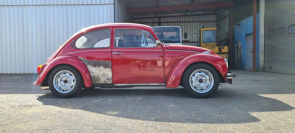

Mitte letzten Jahres habe ich mich dann, vielleicht auch aus ein wenig Corona-Langeweile auf die Suche nach einem 1302 gemacht. Das Ziel war ein 1302 für maximal 10.000 Euro, in einem Zustand in dem man den Wagen nicht innerhalb der nächsten Jahre restaurieren muss. In der Nähe von Augsburg wurde ich erstmal fündig, mein bester Freund und ich haben uns einen Käfer angesehen, frisch Tüv, vor 18 Jahren mal rot lackiert worden. Augenscheinlich okay, hier und da Sikaflex. Der Verkäufer ist der Besitzer einen Werkstatt, die Oldtimer restauriert. Dementsprechend war das Vertrauen relativ groß. Der Verkäufer wollte partout nicht handeln, hat das aber auch im Vorfeld kommuniziert.
Bei der Besichtigung sind uns dann einige Mängel aufgefallen, rostende Bremsleitungen, ein wackelnder Sitz (Porsche 944) und Durchrostungen unter der Rückbank. Eigentlich hätte der Wagen kein Tüv bekommen dürfen. Ansonsten recht dreckig, Raucherauto, viel Unterbodenschutz.
Das war dann der Grund, dass ich dem Verkäufer 500 euro weniger geboten habe - damit ich dann die Schweißarbeiten mache. Das wollte er grundsätzlich nicht, hat aber auch nicht verstanden, dass der Wagen den wir uns angesehen haben, nicht der Wagen ist, den er im Vorfeld beschrieben hat. Da wir uns nicht einig geworden sind, sind wir wieder durch die halbe Republik nach Hause gefahren.
Auf dem Rückweg kam dann eine Email, dass er die Reparaturen fachgerecht machen lassen würde und ich dann den Wagen haben kann für den vorherigen Preis. "Handwerkerehre" hat er es genannt. Darauf bin ich dann eingegangen und habe den Wagen gekauft.

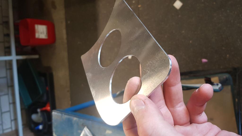

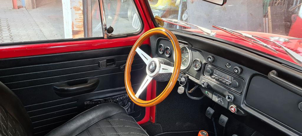

Dann habe ich Halter aus Alu gefräst für die Zusatzanzeigen.
Mit der dose mattschwarz lackiert. Leider will sich das Bild für den eingebauten Zustand grade nicht finden lassen. So nach und nach kamen dann weitere Umbauideen, als erstes ein frischer Motor, Ziel: 100 PS. So habe ich dann auch beim Jürgen Linse angefragt und auch kurzum bestellt. Zusätzlich waren dann geplant: Tieferlegung, Reifen auf breiter Südrad-Stahlfelge und Umbau auf Scheibenbremse. Und natürlich alles neu machen was man in dem Zuge anfasst. Spoiler: Es war zum Schluss einfach alles, was ausgetauscht wurde.

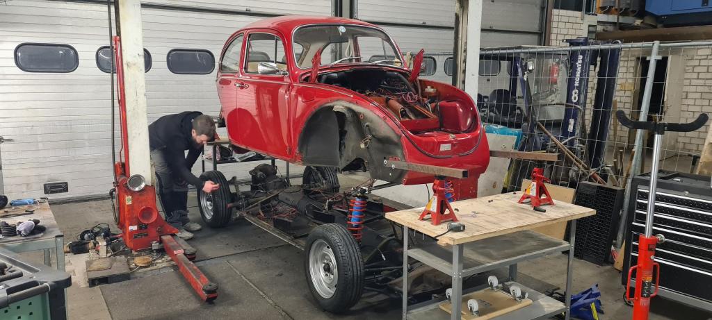

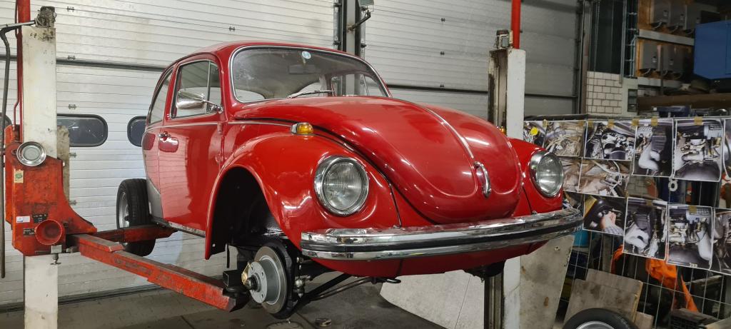

Als es dann an die Tieferlegung ging, sind wir immer wieder auf Rostlöcher gestoßen. Entweder unter Sikaflex, Unterbodenschutz oder aber schlecht reparierte Rostprobleme. So lag auch die Vermutung nahe, dass die vom Verkäufer durchgeführte Reparatur nicht die beste ist. Also haben wir uns entschlossen "einmal alles" zu machen, also Bodengruppe und Häuschen trennen, den Rost zu entfernen, Bleche einzuschweissen und etwas Rostvorsorge zu treffen. Keine Restauration, aber eine gute Reparatur.
2020-10-22 16.54.03.jpg (64.78 KiB) 9967 mal betrachtet
k-2021-01-02 18.45.38.jpg (97.92 KiB) 9967 mal betrachtet
An sich war das Auseinandernehmen nicht besonders schwer, außer dass der Vorbesitzer es sinnvoll fand, die Wagenheberaufnahmen mit dem Häuschen zu verschweißen. Wohl, weil auch da Durchrostungen waren.

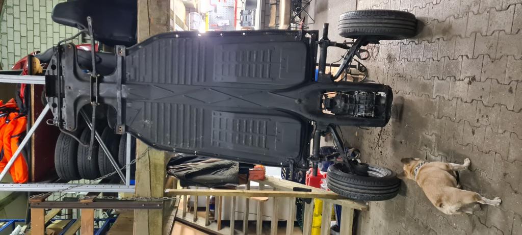

Dann an Häuschen und Bodengruppe erstmal alles an Unterbodenschutz geschliffen und eine Bestandsaufnahme gemacht.

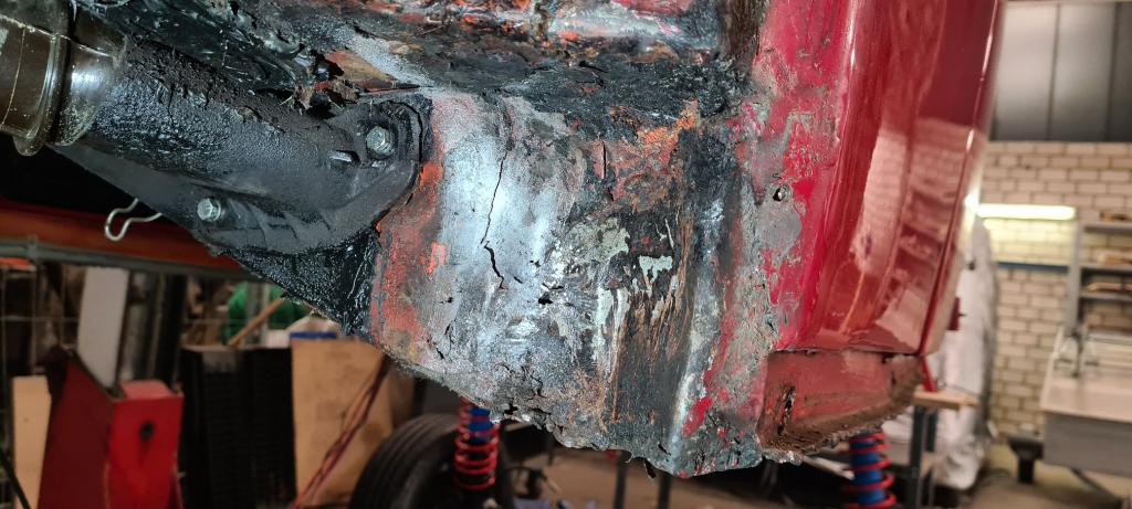

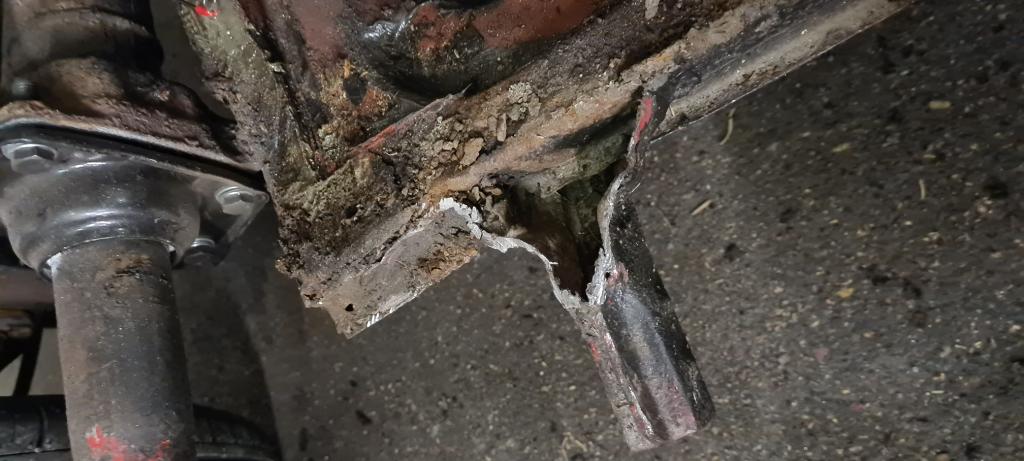

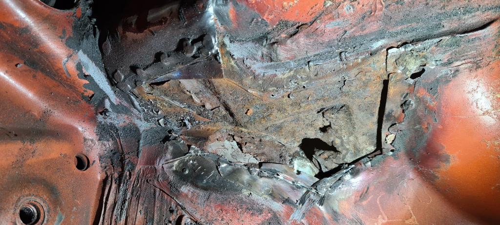

Ich könnte so weiter machen, viele Stellen waren fauliger als gedacht. Und wir haben uns dann auch nicht mehr über die "Handwerkerehre" gewundert, mit der die Ecken unter der Rückbank gemacht wurden.
k-2021-01-08 16.32.58.jpg (122.98 KiB) 9967 mal betrachtet
k-2021-01-08 18.10.03.jpg (83.3 KiB) 9967 mal betrachtet

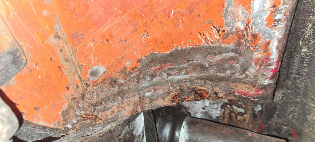

Da wurden auf die durchgerosteten Bleche einfach das nächste Blech gebraten. An der dicksten Stelle waren es 4 Bleche.
Also, richtig beschissen gemacht und der Typ hat mich verarscht. Für jemanden der viel auf sich und seine Werkstatt hält- Armutszeugnis. Sogar den Kabelbaum haben sie beim Schweißen beschädigt.
Durchrostungen gab es desweiteren:
- ein paar kleinere Löcher am Rahmenkopf
- die hinteren Ecken unter Rückbank quasi weg
- eine Endspitze
- Warmluftkanal im Innenraum an mehreren Stellen
- Schweller von unten
- Warmluftkanal vorderer Radkasten
- beide vordere Radkäösten zur Fahrzeugmitte hin.
Gut, es ist ein altes Auto, das darf Mängel haben - sollte aber dann keinen frischen Tüv bekommen. Einiges davon hätte der Tüv finden müssen. Aber da vermutlich der Prüfer und der Werkstattbesitzer sich kennen....

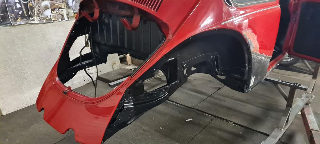

Im Grunde ist alles neu was angefasst wurde und ausgetauscht werden kann. Alle Dichtungen, Seilzüge, Leitungen, Dämpfer... Elektrik muss ich noch aufräumen. Letztes Wochenende haben wir die Bodengruppe und das Häuschen wieder aufeinander gesetzt und beginnen nun mit dem weiteren Zusammenbau. Morgen kommt der neue Motor von Jürgen Linse rein, der Tank wird verbaut, meine Sicherheitsschaltung für das Kraftstoffpumpenrelais muss ich noch verkabeln, Heizung und Super Competition anbauen, den externen Ölkühler anschliessen, dessen Lüfter verkabeln.... die Liste ist noch lang aber nach der ganzen Drecksarbeit macht die Arbeit mit Neuteilen deutlich mehr Spaß. Ich denke in ca. 2 Wochen kann der Wagen dann zum Lackierer um die Seitenteile bei zu lackieren.
k-2021-02-09 16.14.37.jpg (76.4 KiB) 9967 mal betrachtet
k-2021-02-05 13.20.41.jpg (97 KiB) 9967 mal betrachtet
k-2021-01-28 23.33.22.jpg (89.22 KiB) 9967 mal betrachtet
k-2021-01-28 23.33.33.jpg (67.43 KiB) 9967 mal betrachtet
k-2021-01-28 23.33.46.jpg (74.07 KiB) 9967 mal betrachtet
Die Tage schreibe ich mal was zu allen Umbauten und Details zum Motor :-) Mir fällt auch grade auf, dass ich gar keine Bilder mehr gemacht habe nachdem wir Häuschen und Bodengruppe zusammengeschraubt haben.

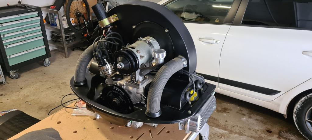

Also es ging weiter. Der Motor wurde eingebaut, die Doppelvergaser so gut eingestellt mit Flowmeter und Abgastester wie wir es konnten. Der Motorenbauer hat noch angeboten drüber zu messen, das nehme ich natürlich gerne in Anspruch. Beim ersten Warmlaufen wurde auf Undichtigkeiten geprüft und leider war eine Stößelschutzstange undicht, weil dem Motorenbauer eine Dichtung verrutscht ist. Der Anschluss für Öldruck/Öltemperatursensor war auch undicht. Nicht tragisches, beides haben wir dann korrigiert/abgedichtet.
k-2021-02-20 12.28.11.jpg (93.66 KiB) 9220 mal betrachtet
k-2021-02-20 17.02.53.jpg (95.72 KiB) 9220 mal betrachtet
Zum Motor selbst: Ich habe den Rumpfmotor bauen lassen, um es einmal vernünftig zu haben. In Zukunft würde ich es selbst machen, aber so war es gut, das hat das Gesamtprojekt zeitlich beschleunigt. Ich bin auf jeden Fall gespannt wie der Wagen mit dem Motor laufen wird. Ich zähle jetzt einfach mal auf:
Daten:
Kurbeltrieb:
Gehäuse: gespindelt geplant + 0,5
Kurbelwelle: OE VW 69 mm geschliffen – 0,25 feingewuchtet 1/100
Neue Hauptlager: Stahl 0,5/ 0,25/ Bund (22,00 mm) Silverline
Neue Ölpumpe 3Punkt 28mm Ölfilter
Pleulager: 0,25 Stahlrücken Silverline
Axialspiel eingestellt auf 0,08 (2x 0,25 , 1x 0,24)
Schwungrad Neuteil 200mm 4 fach gestiftet
Schwungradbefestigung Schraube erneuert
Pleuel OE VW gewinkelt, gewichtet und gebuchst.

Nockenwelle Engle W110 284°
Lager: neu Nockenwellenlager, STD
Stößel: nitriert AAP
Nockenwellenrad: ALU
Kipphebel: neu 1:1,20
Kolben/Zylinder:
AA Performance, 90,5mm AAP x 69 Hub= 1776 ccm
Zylinderköpfe:
AAP 043 Doppelkanal Komplettköpfe 40/37, große Kanäle und verstärkte Federn,
Stößelschutzrohre Alu , Brennraumvolumen 50 ccm Kolbenrückstand 1,1 Verdichtung 8,8:1
Vergaser:
spanische Weber IDF40 (ohne Trichter)
Zündung:
123
Öl(kühlung):
Cagero Unterflurölkühler mit Lüfter + Temperaturschalter
Externer Ölfilter
Kurbelwellengehäuseentlüftung hinter dem Gebläse
Auspuffanlage:
CSP Super Competition
Verblechung ist komplett Repro, gepasst hat kein einziges direkt. Aber nichts was die Akkuflex mit Fächerscheibe nicht richten konnte.
Angeblich soll die Leistung bei ca. 110-120PS liegen. Mein Ziel sind 100 PS.
Hier ein Video nach einem der ersten Starts und grober Einstellung:
https://youtu.be/igu5p88UpIY
Wie man schon auf den Bildern sieht, ist ansonsten auch weiterhin viel am Käfer passiert. Wir haben:
- Das Häuschen wieder auf die Bodengruppe gesetzt
- Alles an der Vorderachse wieder montiert, inkl. neuen HBZ für den Scheibenbremsumbau, Bremse entlüftet
- elektrische Benzinpumpe verbaut. Das Sicherheitsrelais habe ich selbst gebaut, damit ich auf Zündung die Pumpe für eine einstellbare Zeit vorlaufen lassen kann und bei Zündung aus oder Motor aus, die Pumpe wieder gestoppt wird.
- Federbeine mit 50mm Tieferlegungsfedern, Bilstein Dämpfern und umgeschweissten Standrohren. Die umgeschweissten Standrohre sind nicht auf meinem Mist gewachsen, ich hatte Achsschenkel gekauft für den Scheibenbremsumbau und die Rohre steckten drin. Dass die tiefer liegen ist augefallen als ich sie sauber geschliffen habe. Das sieht so erstmal gut aus, aber ich vermute der Restfederweg ist zu gering. Das zu lösen wird erstmal verschoben in die Zukunft. Erstmal fahren.
- Hinterachse tiefer gelegt. Extra vorher bei flat4 in die Tabelle geguckt wieviele Zähne, welche Richtung.... und dann war er natürliuch schief und viel zu tief. Die Endtöpfe hingen so 5 cm über dem Boden. Der Zweitversuch war dann doch deutlich besser. Ist nochhinten links einen tick zu tief, aber auch das schieb ich mal in die Zukunft.
- Ölkühler verbaut, Kabel gelegt für die Zusatzanzeigen, andere Zusatzanzeigen eingebaut, Weber Doors eingeklebt, ganzganz viel Kleinkram, Dichtungen, Keder eingebaut
- An den Seitenteilen habe ich mich am verzinnen geübt. Könnte ganz bestimmt besser sein, ist aber auf jeden Fall besser als ein Kilo Spachtel pro Seite.
- Kotflügel und alle Hauben montiert
- Innenraum gedämmt, den Teppich von TMI verlegt und verklebt
- Schaltung eingestellt, hinten Seitenteile, Bank und Hutablage wieder rein
- Nardi Lenkrad und Holzschaltknauf verbaut
- viel Döner und Bier konsumiert
Ergebnis ist bis jetzt echt schön anzusehen:

Re: Mein erster Käfer - 1302
Beitrag von Nikon-User »
:ch:
Super gemacht alles bisher. Sieht absolut stimmig aus mit den Felgen und der Tieferlegung.
Ich kann mich noch gut an meine erste Runde erinnern und dann die Monate danach bis alles
dann für die Zulassung endlich parat war :mrgreen:
Lautstärke war auf dem Video nicht ohne. Kling kernig - aber halt auch "laut"... Bin gespannt, was eine entsprechende Messung ergibt.
Innenraum gefällt mir auch super :obscene-drinkingcheers:
