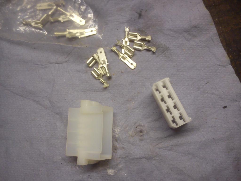

Betrifft zwar das andere Ende des Autos, aber der Hintergrund ist der selbe.
Hab das früher mit einer Steckleiste gemacht, nach dem Motorumbau dann mit einem anderen Stecker.
Der Stecker hat 8 Steckplätze, vielleicht gibt es den auch mit weiteren.
Du kannst aber auch 2 nehmen um den Kabelstrang etwas "aufzulockern".
