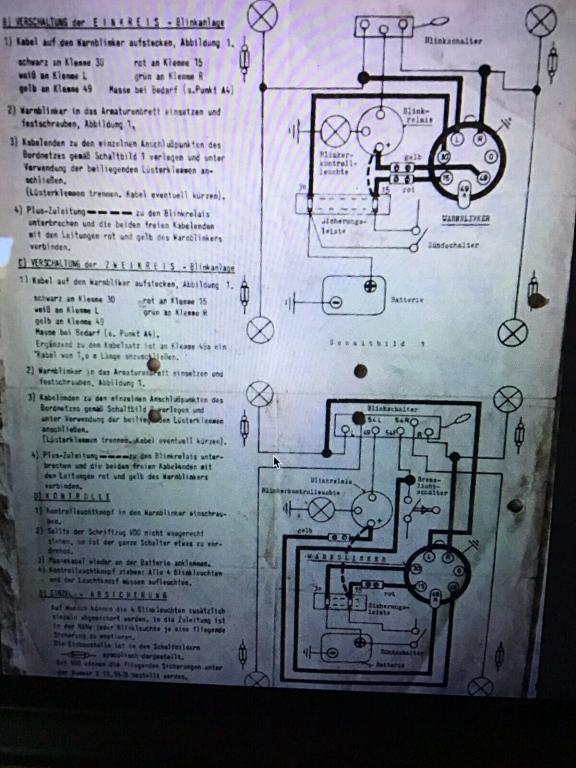

bevor wir/ich das Web abgrasen, einen Schaltplan hast nicht mitbekommen? die Nummern am Schalter sehen recht eindeutig aus, es gibt alledings KFZ wo Masse und Plus getauscht sind, das würde das verhalten erklären
Re: 67er Warnblinker nachrüsten
Danke schon mal!
Habe nur etwas in schlechter Qualität gefunden, aber so viel gibt es ja gar nicht anzuschließen.
Masse ist am Schalter auch nochmal separat als Stecker vorhanden, kommt aber normalerweise durch den Anschluss am Blecharmaturenbrett. Habe es aber auch schon mit einem zusätzlichen Massekabel probiert und keinen Erfolg gehabt.
Kann es sein, dass das Relais es nicht mehr "schafft" 4 Blinker gleichzeitig zu versorgen?
