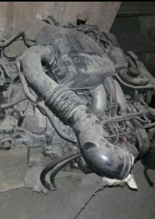

Wir spuckt schon länger die Idee durch den Kopf einen Subaru Motor in den Käfer einzubauen. Ich war hin und wieder mal auf den Auktionsplattformen unterwegs, aber hatte nichts wirklich Gutes oder Günstiges gefunden. Bis kurz vor dem grünen Donnerstag, da habe ich ein sehr interessantes Inserat gesehen, von einem Subaru Motor EJ 22. Für nur einen Franken. Ich dachte für das Geld kann ich nichts falsch machen. Aus lauter Langeweile und Blödsinn habe ich mal darauf geboten und die Auktion überraschenderweise gewonnen :up: somit bin ich stolzer Besitzer eines Subaru EJ 22 Motors.

Ich dachte immer, dass die EJ 22 8V Motoren sind, da sie nur ein Nockenwellenrad haben. Als ich das Forum durchsuchte nach Subaru Umbauten, ist mir ein Bild aufgefallen auf welchem der EJ 22 ohne Ventildeckel zusehen ist, er aber trotzdem einen 16 V Kopf hat. Das hat mich zusätzlich motiviert diesen Umbau zu verwirklichen.
Ich hätte noch ein paar Fragen, welche Adapterplatte ist eurer Meinung nach die Beste, oder am sinnvollsten zu diesem Projekt? Ich spiele mit dem Gedanken eine Adapterplatte von LMB zu nehmen, da sie Senkkopfschrauben hat und nur 10 mm dick ist. Was meint ihr dazu?

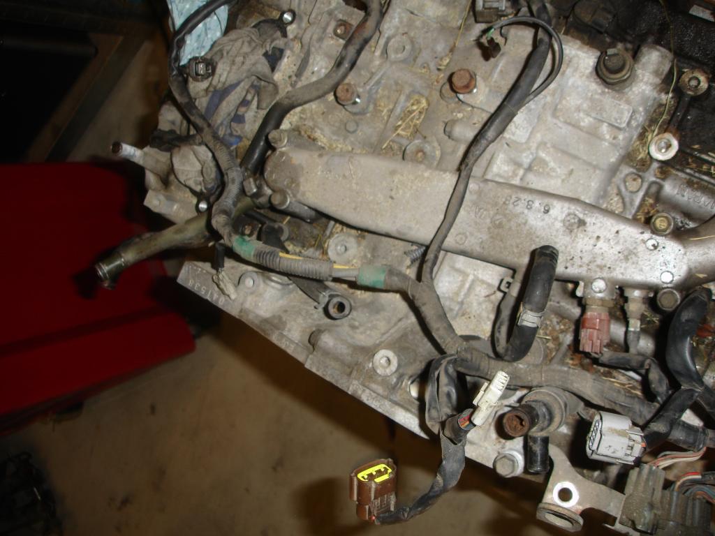

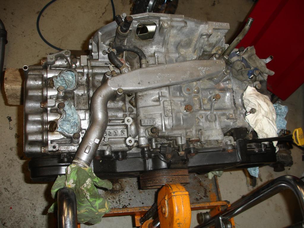

Ich lasse mal Bilder sprechen von meinem Klumpen Dreck, den ich geholt habe für einen Franken, mittlerweile eins zu eins.

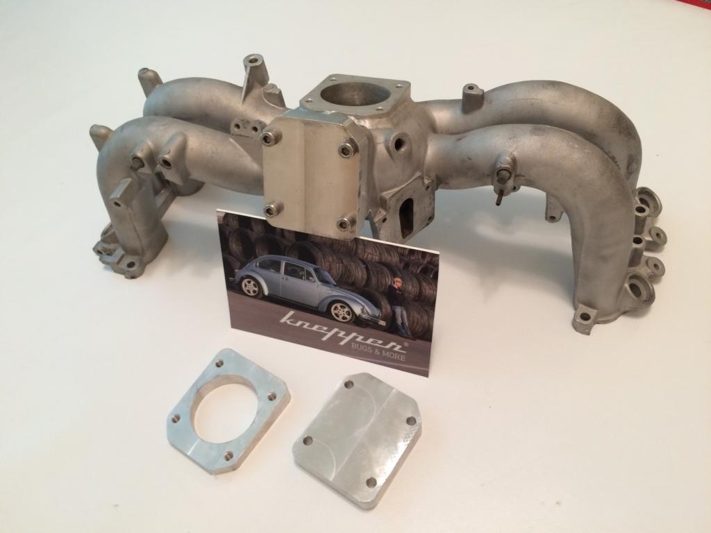

Was muss denn bei der Ansaugbrücke geändert werden? Ich dache ich könnte die Ansaugbrücke nur drehen, dann würde es schon passen. Hast du da echt ein Bild von der Abänderung? Wie sieht das geänderte Wasserrohr aus? Was musstest du alles abändern bei der Wasserbrücke?

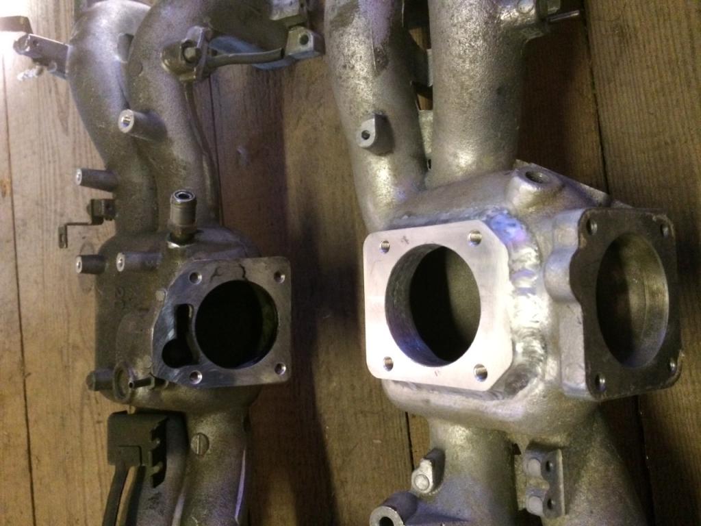

Wir ändern die Ansaugbrücke und drehen diese nicht.
Dort wo jetzt die Zündspulen sitzen kommt die neue Luftführung dran.
Und wo die Luftführung im Original ist wird diese mir einen Aluplatte verschlossen
und dann werden darauf die Zündspulen befestigt.

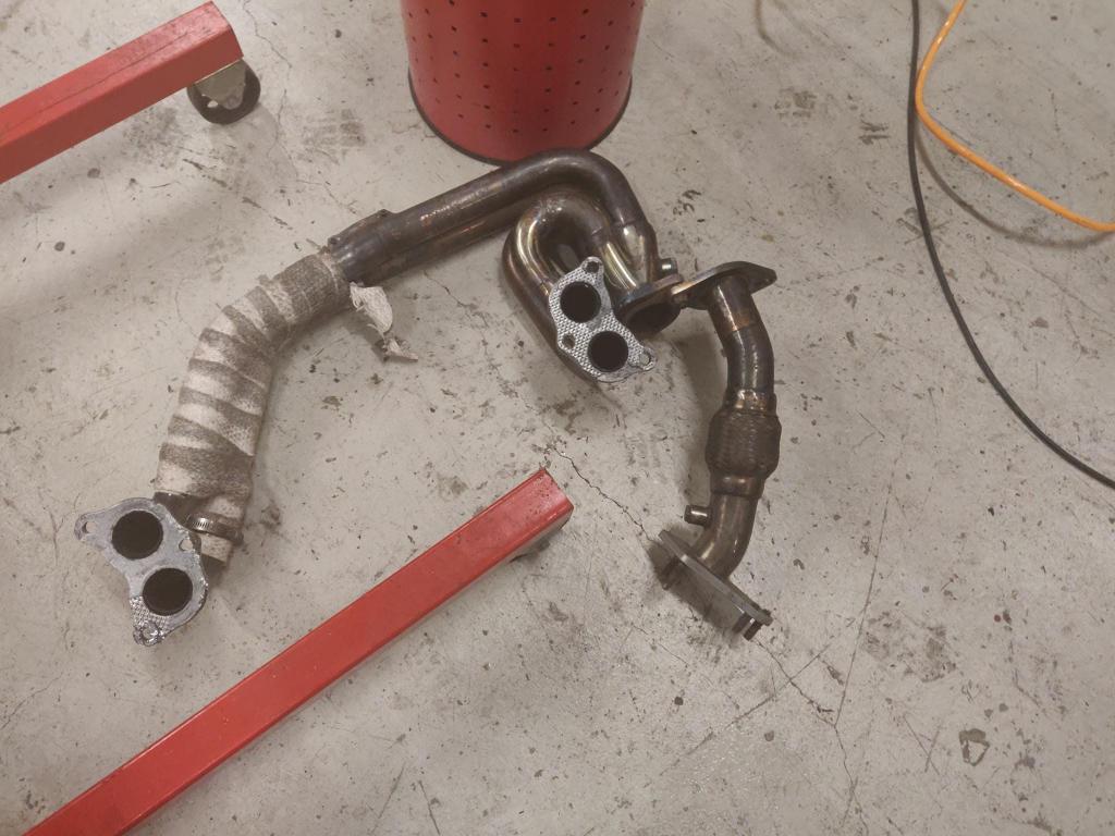

Gesten noch schnell eine Krümmer geholt für 30.- nur weil er nicht Stvo entstreicht :lol: :lol: :lol:
WhatsApp Image 2020-04-16 at 09.34.59.jpeg (103.8 KiB) 29264 mal betrachtet
da habe ich noch anpassen arbeiten vor mir. aber wer günstig

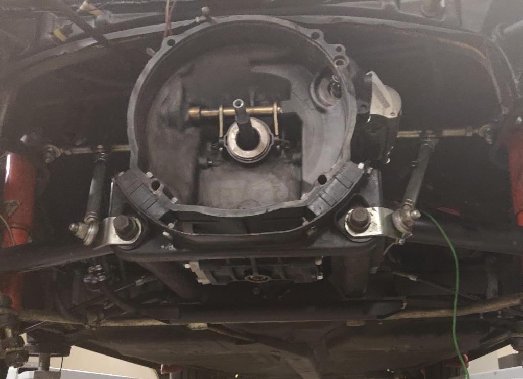

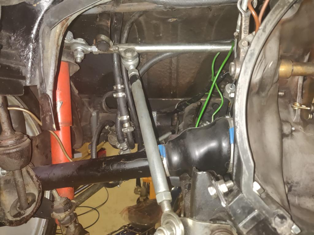

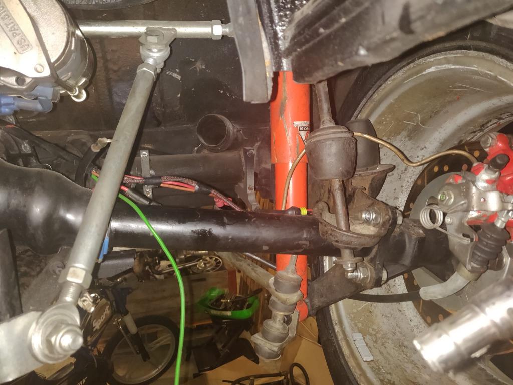

Ausgleichfeder Pendelachse mit Stabi???
Bist du damit schon mal an die Grenzen gegangen? Das Ding ist heimtückisch... grenzenlos.
Das Thema Abstützungen alias Stabwerke solltest du nochmals überdenken. Man stützt nicht einen Stab in der Mitte eines anderen Stabs ab. Man macht auch keine Hebelwerke ans Ende der Rahmengabel...

Nein Ich bin noch nie an die Grenzen gegangen. Das ich ja nur ein dicker Stabi (unten) und eine Cup strebe oder täusche ich mich da?
Was könnt ich laut die noch verbessern?
Wollte die Hinterachse noch mals überdenken. Da ich nicht zufrieden bin.

Stabi plus Pendelachse: das fährt sich im ganz normalen Alltag wunderbar. Sogar sportlich, man fühlt sich klasse damit, echt super.
Und dann kommt eine harmlose Welle mit leichtem Lastwechsel in einer Kurve... die man natürlich etwas sportlich nimmt ... und plötzlich wird aus dem Käfer ein echt monströs gefährliches Vehikel, das mit dem Hintern in die Höhe geht, die Räder unten z'sammklatscht und die Rolle machen will !!!
Pendelachse mit einem Ausfedern, der schlimmstmögliche Fall überhaupt. Absolute Lebensgefahr...
Die Ausgleichfeder ist ja ein Antistabi... er soll weich machen. Und du machst einen Hartmacher dazu.
Jetzt kommt noch ein schwerer Motor dazu, eine weitere Verschlimmerung.
Eine Pendelachse darf NIEMALS ausfedern, Sie darf unter keinen Umständen positiven Sturz bekommen, sonst federt sie aktiv aus und der Käfer rollt.
Ich habe mit dem Buggy genau das erlebt, ich habe eine vollständige Rolle in der Luft gemacht... nur ein paar Kratzer am Überrollbügel. Das brauche ich nie mehr wieder...
Rüste entweder auf Schräglenker um... du willst ja auch einen starken Motor haben.
Oder Stabi raus und Ausfederbegrenzer rein.
Das Problem der Pendelachser siehst du hier bestens...:
https://www.youtube.com/watch?v=0xwc54G2Ur8
Alle Pendelachser hier hat's zerlegt...
