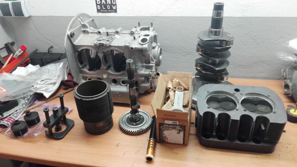

es wird Zeit meinen neuen Motor für die Grüne Minna vorzustellen.
Da ich schon immer etwas anders geschraubt habe hab ich mir den Traum vom großen Typ1 erfüllt.
Nach langem hin und her ist es ein 3117ccm geworden.
90x105 im Autolinea Alugehäuse von CB Performance
Bilder folgen
Gruß Thomas
Bilder folgen
Gruß Thomas

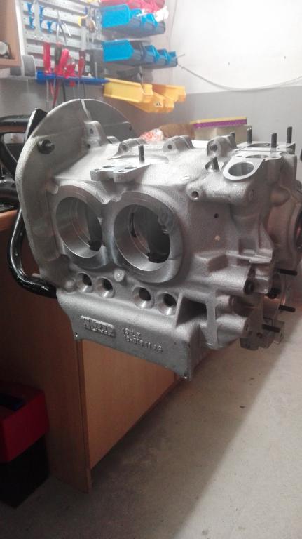

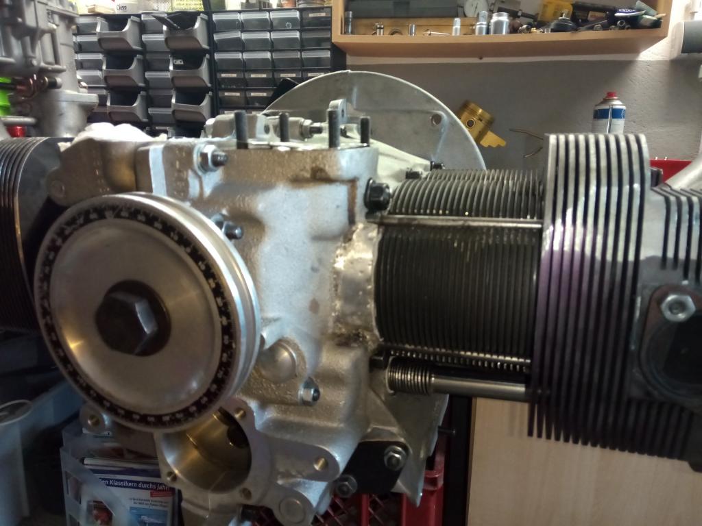

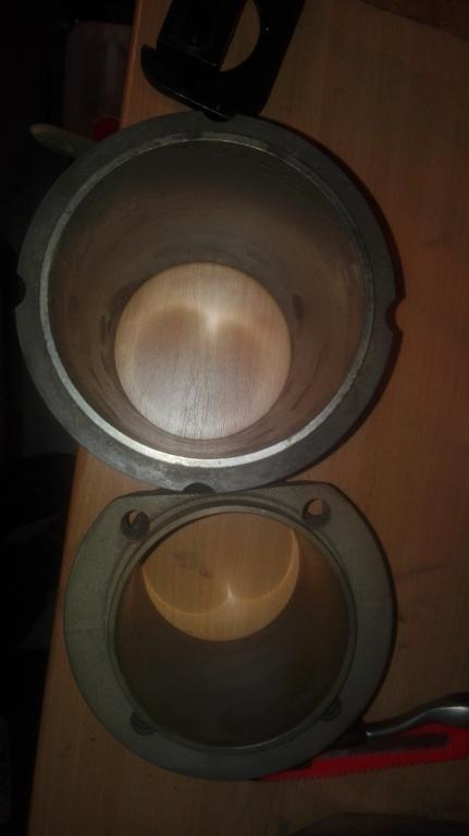

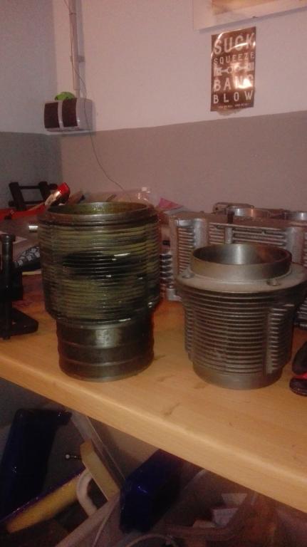

Weitere Bilder
- IMG_20170821_203156.jpg (32.76 KiB) 6764 mal betrachtet
- Zylinder Vergleich mit 94er
- IMG_20170821_203214.jpg (22.82 KiB) 6764 mal betrachtet
- Gehäuse ohne Stehbolzen
- IMG_20171222_155128.jpg (36.86 KiB) 6764 mal betrachtet

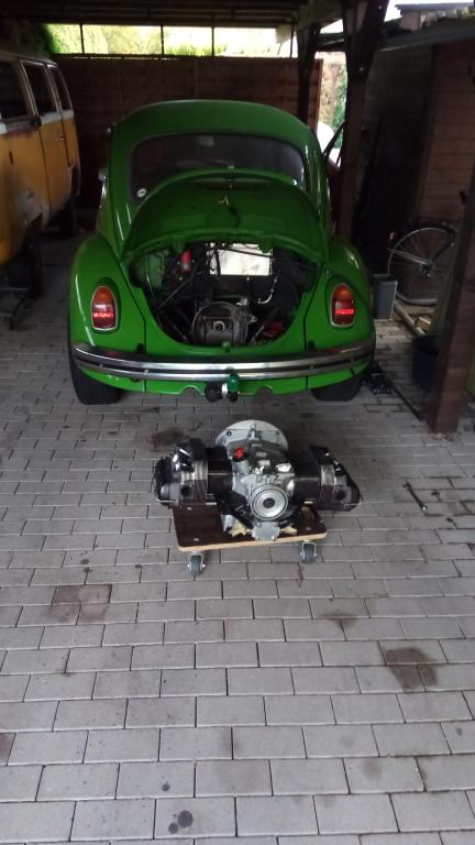

Re: Der etwas andere Typ1
Sehr krass. Bevor du den einbaust kannst du den mal auf ne Waage stellen. Mich würd brennend interessieren was sowas wiegt.
- Grüne Minna
- Beiträge: 232
- Registriert: So 21. Nov 2010, 15:03
- Käfer: 1302 3.2i
- Käfer: Stage Fright Dragster
- Transporter: 79er 7-sitzer
- Fahrzeug: Herkules 222 TS
- Wohnort: Bad Salzuflen
Zu spät....
Sorry
Sorry
- IMG_20200105_115855.jpg (61.8 KiB) 6736 mal betrachtet
- IMG_20200105_112036.jpg (47.58 KiB) 6736 mal betrachtet

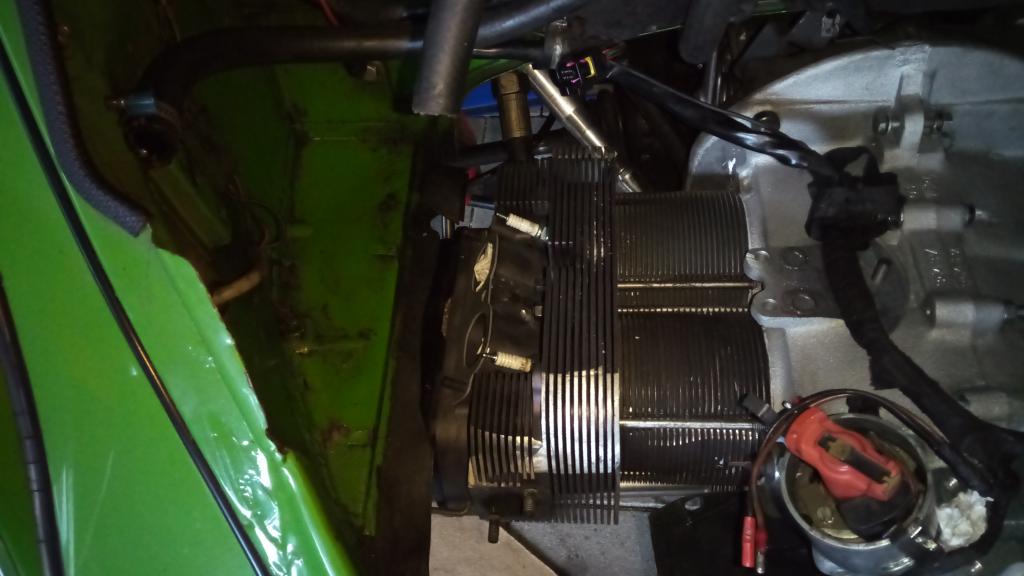

natürlich wird er in der Grünen Minna bewegt.
Mal sehen wie er sich temperaturtechnisch verhält. Die Zylinder sind schon recht nahe beieinander.
Ist nur ca. 2,5-3mm Luftspalt. Ich habe aber trotzdem die Idiotenbleche montiert - aus Tradition oder Gewohnheit? Man weiß ja nie...
Das Gebläse und die Luftführung unten muss ich noch anpassen.
Gefahren wird mit 48 IDF mit 44er Lufttrichter in der ersten Phase, wenn alles klappt später dann mit Spritze und Doppelzündung.
Thomas
Thomas
3117ccm Typ 1 Ich wusste nicht dass man das nicht machen kann
Moin. Ich drück die Daumen. Einer muss es ja testen
. Ich find am krassesten eigentlich auch die zylinder bzw. Die geringe kühlfläche. Die doppelzündung kann da einiges wegmachen ohne hast du ne ganzschön lange flammenfront die heizt gut und viel Frühzündung ala porsche 356/912 nur krasser. Man sieht auch auf den Bildern den unterschied kühlfläche kopf und zylinder. Das was der Kopf jetzt mehr hat fehlt dem zylinder. Was hat man da für kolben Spiel und hilft nen größeres kolben Spiel?
Hallo Manni,
die Zylinder kommen aus der Luftfahrt von einem 9 Zylinder Sternmotor mit 11l Hubraum und 350 PS.
Die sind aus Stahl und nicht aus Guss.
Laufspiel ist 0,06mm (glaube ich) bei JE Typ4 Schmiedekolben.
Thomas
Thomas
Moin. Der Flugmotor hat also ne bessere kühlung(flugwind) und fast 3 mal soviel kühlfläche an den Zylindern für 350ps und mit 11 Litern dann bestimmt auch ne sehr viel geringere Verdichtung und bestimmt auch kaum Drehzahlen. 6/100 ist auch nicht viel. Wie testet du das? Einfach losfahren und wenns klemmt dann klemmts halt?Oder wie machst du das? Ich hätt schiss dass wenn das klemmt dass mir dir fragile 90mm kurbelwelle bricht. Kann man das irgendwie überwachen? Kopftemperatur wird ja bei den köpfen eher gering sein. Kann man an den Zylindern auch Temperatursensoren anbringen? Mir ist nichts bekannt was einen vor nem kolbenklemmer warnt.
Wir haben ähnliche zylinder nur fetter und billet ohne kühlunggebläse aber Voll last auch nur 10 sec. Lang und nach nem. Lauf prüfen wir immer die kopftemperatur mit nem kotacktsensor da geht's aber auch nur darum dass die sitzringe drin bleiben. Ich drück dir ganz doll die Daumen dass das funktioniert.
Ich gebe dir recht - da kann man nur schwer was Überwachen.
Für einen Sensor auf oder unter den Zylindern fehlen Vergleichswerte.
Der Sternmotor hat eine zugelassene Kopftemperatur von 270°C "kurzzeitig" und ist mit 9,2/1 recht hoch verdichtet.
Und im Normalbetrieb fährt man auch ähnliche Drehzahlen - ich habe jetzt eine 3,88er Achse mit 0,82 4. da sind 4500Upm 170km/h
Rennbetrieb wird die Grüne Minna nicht mehr sehen, das Ganze ist als gemütliche Reisemaschine mit Reserven gedacht.
Das dafür auch der alte 2,4er schon zu viel war ist mir klar - aber ich wollte halt schon lange mehr als 3 Liter haben.
Der Motor wird noch mindestens 2x zerlegt bis ich ihn als fahrbar ansehe. Das ist für mich die einzige Möglichkeit alles noch mal zu prüfen.
Gruß Thomas
Gruß Thomas
Mit Luftführung unten meinst Du eine, die um die Kühlrippen rumläuft um die Luft gezielt auf die Unterseite zu bringen!?Grüne Minna hat geschrieben: Ist nur ca. 2,5-3mm Luftspalt. Ich habe aber trotzdem die Idiotenbleche montiert - aus Tradition oder Gewohnheit? Man weiß ja nie...
Das würde ich auf alle Fälle machen...sollte das in Deiner Beschreibung nicht gemeint sein.
