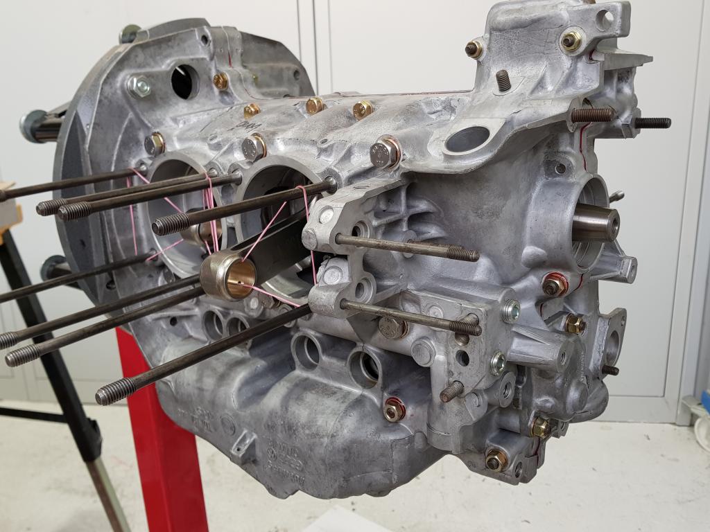

Ich habe meine Gehäuse im zusammengebauten Zustand mit Schleifvlies und etwas Wasser bearbeitet.
So entsteht der schöne matte graue Original Look.
Früher,in der wilden Zeit :lol:, hatte Ich das Gehäuse mal schwarz mit Hammerit lackiert.Das hat prima gehalten....
MfG Ben

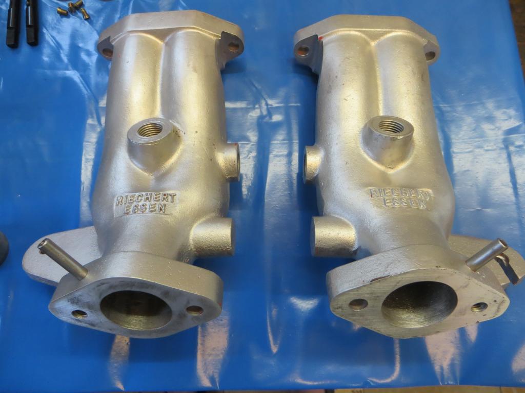

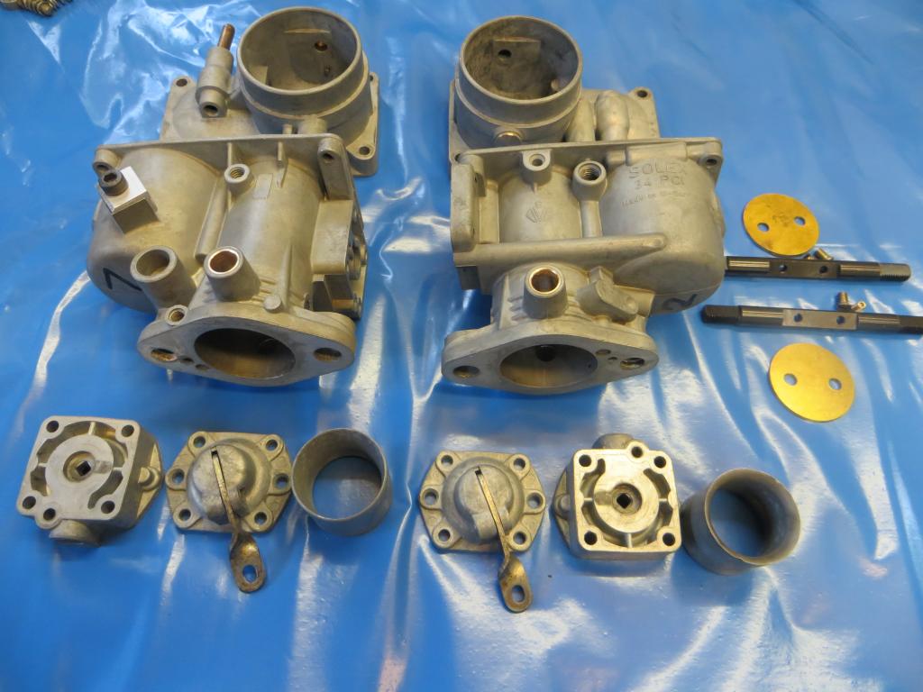

Also, die PCI sind mit Soda
Die Ansaugkrümmer mit Glasperlen
