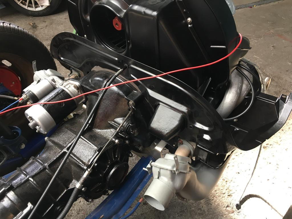

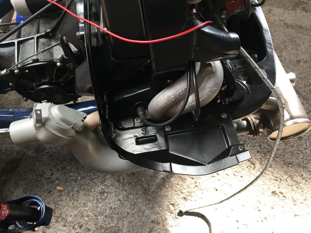

Von welchem Fahrzeug ist das Motorblech
ich habe einen 1,6 AD Motor neu aufgebaut.
Das Motorblech über die Kupplungsglocke passt allerdings nicht in der Käfer.
Kann mir jemand was, aus welchen Fahrzeug der Motor ursprünglich stammt?
Vielleicht Bus T2 ?
Vielleicht Bus T2 ?

Re: Von welchem Fahrzeug ist das Motorblech
Jep! Das ist eine Bus Verblechung
Ah ja.
Dann muss ich aber nur das hintere Motorblech tauschen?
Der Rest sollte dann passen oder?
Das ist ein durchgehendes Blech.
Von den Zylinderköpfen bis über die Kupplungsglocke.
- Beiträge: 6697
nicht das über dem Getriebe, ich meine das verlängerte Blech über dem Zylinderkopf, man sieht es auch der 3 in deinem Bild das es ausgeschnitten ist
Das Blech geht durch bis auf die Zylinderbleche (am Ansaugrohr), da ist es angeschraubt. Das meinte Jürgen damit. Du brauchst für den Einbau im Käfer dieses :
https://www.csp-shop.de/motor/stirnblec ... 6181a.html
Dann passt alles.
Dann passt alles.
