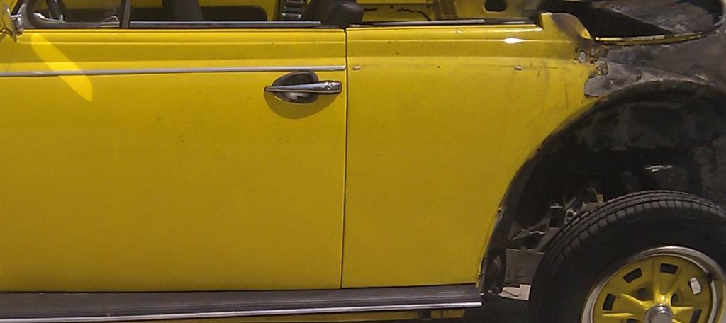

ich habe ein "restauriertes" Cabrio von 68 (war sehr günsitg), da sind die Spalten an der B-Säule parallel, aber zu eng. Also rund 4-5mm, das ist zuwenig, da wutzelt es dir die Dichtung beim Zumachen der Tür raus. Ich habe auf diversen Treffen mir genau diese Stellen angeschaut und bin zu dem Ergebnis gekommen: 8mm ist gut, klingt viel, ist aber gut. Derzeit restauriere ich auch ein Cabrio und da habe ich das so gemacht.
Auf dem Bild ist der Spalt zu klein!

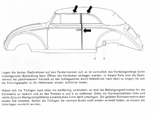

Sollten die Spaltmaße an der B-Säule nicht parallel sein sondern nach oben etwas breiter werden, das kann man am Cabrio (nur am Cabrio da kein Blechdach) noch einstellen.
