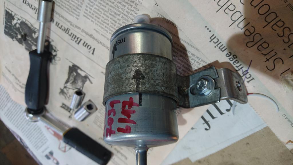

So vielleicht ;)
Grad gesehen, beim 03 müsste man das an anderer Stelle vorn, evtl Spritzwand befestigen.
:character-oldtimer:
Re: Benzinleitung und Benzinfilter
https://bugfans.de/forum/fahrzeugvorste ... t9178.html
In der Mitte findest Du ein Bild wie ich es bei mir gemacht habe. In das Frontblech habe ich Einnietmuttern eingesetzt um damit die Schelle zu befestigen.

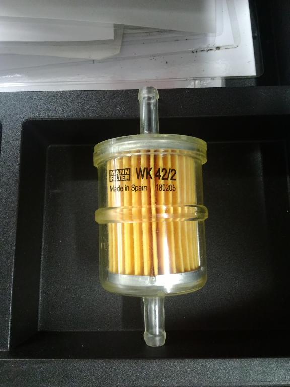

ich bin aif den WK42/2 gewechselt weil ich sehen will welcher Dreck vom Tank kommt.
WK42/2 mit 8mm Anschlüssen
befestigt habe ich ihn mittels lösbaren Kabelbindern und zwei Kabelbefestigungshaltern von Panduit
https://www.buerklin.com/de/Produkte/Ka ... /p/12H4902

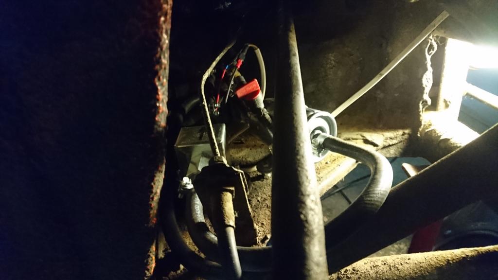

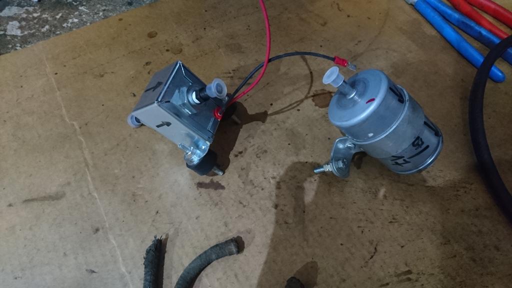

@bluelagune
Bei den drei erwähnten Auto habe ich überall die auf elektrische Facet Benzinpumpe, gleich nach dem Tank umgebaut, weil die Serien Benzinpumpe im Motorraum sehr heiß wird und dann Dampfblasenbildung entsteht. Die Seienpumpe hab ich kurzgeschlossen und den Stössel hab ich im Auto, als Reserve.
Ob diese Metallfilter auch mit Serien Benzinpumpe gehen, műsste der Bernd wissen.. :confusion-scratchheadyellow:
Ich montiere sie immer auf der Saugseite. Eben weil der Widerstand gering ist und die Filterfläche groß. Außerdem schütze ich so auch die Pumpe. Bei meiner Einspritzanlage habe ich zwei Filter montiert. Einmal auf der Saugseite der Pumpe und noch einmal oberhalb vom Getriebe als letzte Filterstufe vor den Düsen. Der hängt nur lose in der Leitung, wobei die bis auf ein paar Millimeter an den Filter geht.
Der Vorschlag vom Jürgen sieht auch besser aus als die 0815 Filter. Meine Auswahl hat auch etwas mit der Verfügbarkeit zu tun. Der WK 613 ist der Standard Opel Krafi (Kadett- E usw.) daher preiswert und immer (noch) zu bekommen.
Nachtrag dazu:
Jürgens Favorit WK 42/2 wird mit 7mm Schlauchanschlüssen lt. Datenblatt angegeben und ist bei meinem Lieferanten nicht lieferbar.
Alternativ dazu von Mahle den KL 63 OF sieht genauso aus, wird aber mit 6mm Anschluß lt. Datenblatt angegeben. Den habe ich jetzt bestellt, als Plan B
Dann noch Bosch 0 450 904 159 , sieht auch so aus, wird aber mit 9mm Anschluß angezeigt.
Besonders genial finde ich, das es die Filter teilweise in "Milchglasoptik" gibt. Dann sieht man auch nicht, wie es drinnen aussieht :mrgreen: Bei solch kleinen Filtern nicht so gut. :roll:

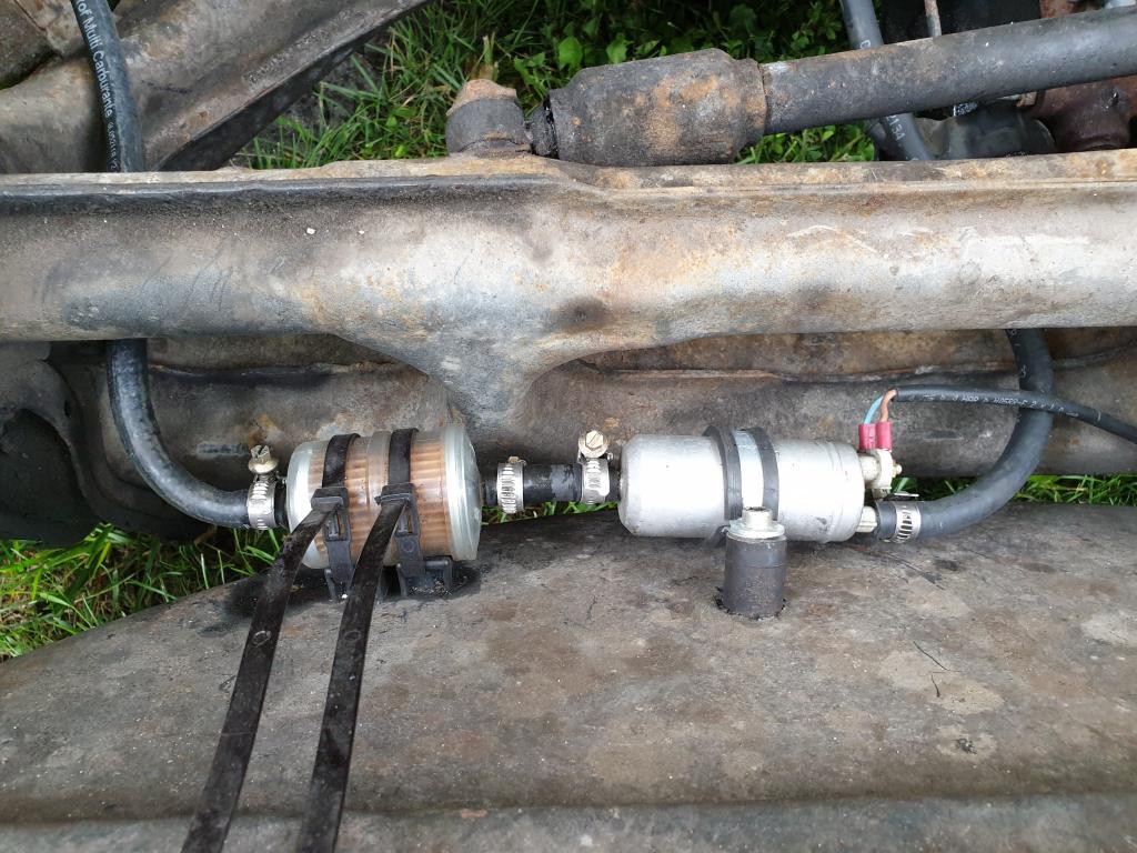

ich hab mal ein Bild von der Combo gemacht
Der Zulauf vom Tank ist links am Filter, oder?
