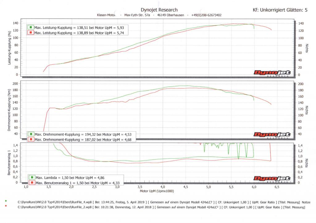

Natürlich hätte ich es auch bei den 7er belassen können, war aber der Ansicht das ich nichts grundsätzlich falsch mit den 6ern machen kann. Kurz zu meinem Motor. 2L, ca 130PS am Rad und rund 194Nm. Falls ich mit meiner Einschätzung der Kerzen total daneben gelegen haben sollte, wechsel ich natürlich wieder auf die 7er Kerzen. War am Freitag noch zur Leistungsmessung, kann dann hier auch mal gerne den Graph hochladen sobald diesen gescannt wurde, ich denke das ihr mit dem Lambdawerten dann mehr anzufangen wisst und genaueres sagen könnt. Wäre euch dankbar dafür!

Im Anhang die graphische Darstellung der Leistungsmessung, die hat mit den 6er Kerzen stattgefunden plus 44er Webern. Die rote Kurve zeigt den Messengsverlauf vor einem Jahr ab, mit 40er Weber und 7er Kerzen. Meines Erachtens spricht wohl nichts gegen den Kerzen Wechsel.

wenn ich das richtig verstehe, waren die 44er ziemlich teuer
oder eher umsonst?
oder eher umsonst?
Re: Unterschied NGK BS 6 ES und NGK BS7 ES
Seit wann sieht man den notwendigen Zündkerzenwechsel am Leistungsdiagramm?

Mir ging es darum ob man an den Lambdawerten absehen kann das der Tausch von 7er auf 6er gundsätzlich nichts negatives gebracht hat.
