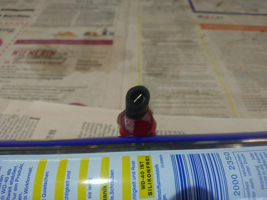

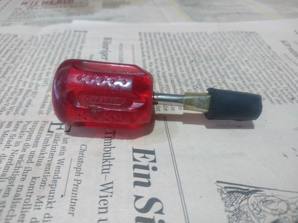

Ach Ferdi, schon klar, daß das LLD Aus/Einbauen bei Weber nicht so richtig Spass macht. Hatte auch beim 181er da trotz Prüfstand 2mal nachgebessert, bis es mir richtig passte und dazu einen Schraubendreher getunt.
Vielleicht hilft das.
Einen Spiegel in den Motorraum reinstellen, kleine LED Lampe dazu, vorher 1 Bierchen (aber nur eines! Die anderen erst bei Erfolg!) und bald läufts wieder.
- DSC_3563.JPG (78.55 KiB) 4901 mal betrachtet
- DSC_3564.JPG (65.31 KiB) 4901 mal betrachtet
