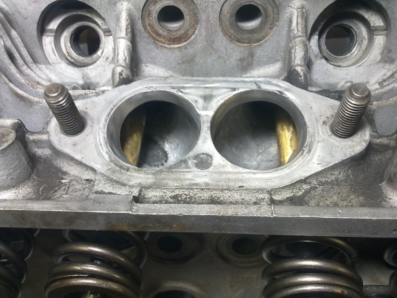

nach langen Querelen mit Tüv und dem Schrottsechzehnhunderter und weil Bissendorf immer näher rückt wird am Wochenende begonnen folgendes zusammenzufügen:
Motorgehäuse KB "AD" (ehemals "H") Hauptlager 0,50
Doghousecooler
Kurbelwelle 69mm -0,25
Schwungrad 2 kilo leichter, 200mm Kupplung
Pleuel, etwas erleichtert und ausgewogen
16oocc KuZ (neu)
jensemann racing Doppelkanalköpfe, Verdichtung ~10:1, Kanalbearbeitung bei entfernten Führungen, gekürzte Ventilführungen, Scat Einfachfedern, Kipphebel "Serie"
Nockenwelle Scat C35
Stössel, Stösselstange Serie
merged header mit phatboy
Dellorto DRLA 36 Vergaseranlage mit Crossbar Gasgestänge
009 Verteiler mit Flamethrower Zündspule
Erwartete Leistung ~ 65 PS

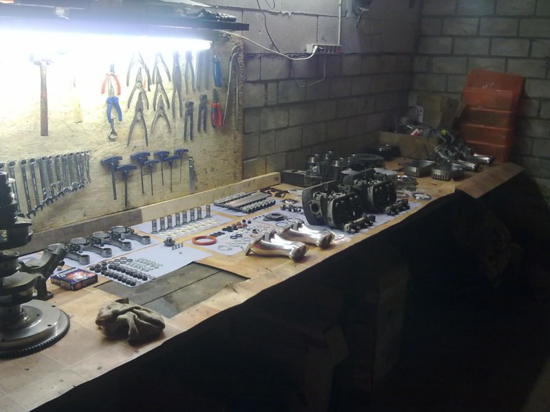

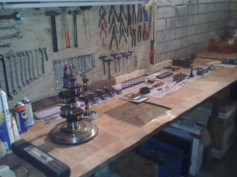

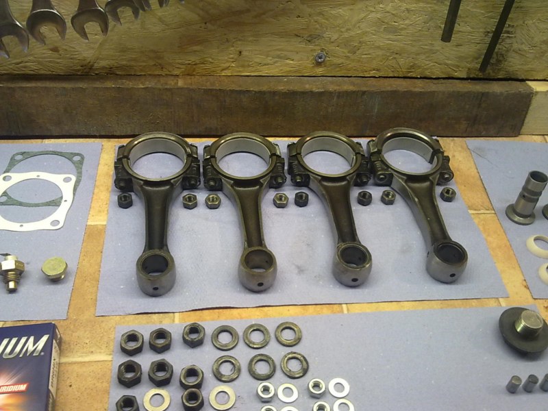

heut hab ichn bißchen vorbereitet.
Die Bude gesaugt, Teile zum Späne auswaschen verladen, Gecheckt ob alles da ist, Werkzeuge vorbereitet.
So siehts momentan aus:
Aus ner anderen Perspektive ;-)
Morgen gehts weiter mit
Auspuff vorbereiten, Kipphebelwellen vorbereiten, Kurbeltrieb zusammenbauen.

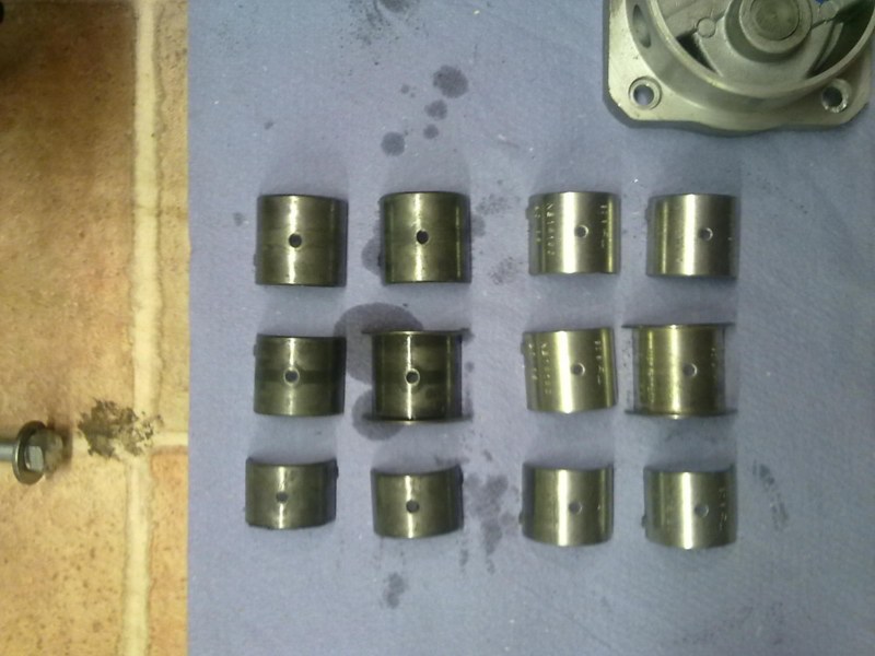

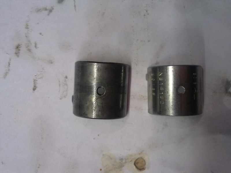

Hier nochn kleines Ratespiel. Das eine sind die verbauten Nockenwellenlager, das andere sind neue von Mahle (Ich hab heut gefühlte 50 Sätze durchgeguckt, alle gleich) Was ist da komisch?
Hat sowas schonmal einer von euch gesehen??? (< die drei fragezeichen sind bewußt gesetzt ;-) )
Fuck off!
Merik
Beiträge: 2120
Wohnort: Rhauderfehn
Re: 1585cc
Beitrag von Merik »
Ja, aber nur bei einem Lager. Bei den NW Lagersätzen mit Doppelbund vom Bugwelder.
John Bitch
Beiträge: 2627
Re: 1585cc
Beitrag von John Bitch »
Danke für den Tip, Merik. Das würde einiges erkären und mich in die Lage versetzen neue Lager zu verbauen. Ich werd morgen mal nen Satz ordern. Also bei den Sätzen mit doppelten Bundlager ist bei zwei Lagern ohne Bund die Nase auf der "anderen" Seite... Dann kann ich nur hoffen das die Gasse nachm planen (ich hab sowohl nen "X" als auch n "0" uafm gehäuse) wieder auf standardmass gebracht wurde.

Hatte ich seit etwa ~1jahr schön öfters, aber da ich immer 2-3sätze zur reseve hatte, konnte ich das untereinander tauschen...
Aber die Lager heutzutage haben eh irgendwie nachgelassen!

Da hab ich auch schon dran gedacht. Dann hast auch weniger reibung ;-)
Es widerspricht zwar meiner tiefsten Überzeugung, aber ich hab auch schon dran gedacht die alten weiter zu verwenden. Ich konnte auf der Lauffläche keinerlei verschleiß feststellen.

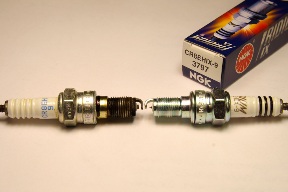

Ach so, n kleines Goodie hab ich eben noch geordert: Irridium Zündkerzen. Ich bin gespannt.

Iridium Zündkerzen... da musst ich erstmal googlen :confusion-scratchheadyellow:
Links Standard / Rechts Iridium
Spannend was es alles gibt...

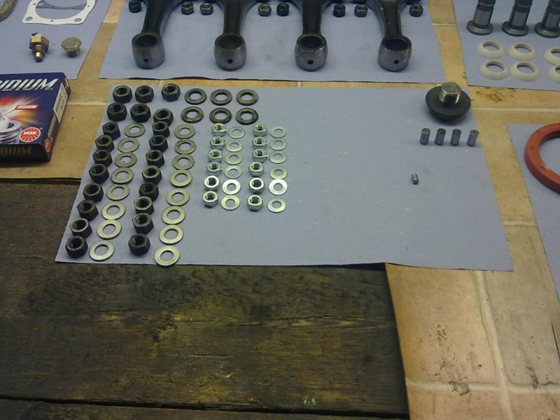

In loser Reihenfolge...
Fuck off!
kaeferdesaster
Beiträge: 1953
Wohnort: WESEL / NRW
Re: 1585cc
Beitrag von kaeferdesaster »
das sieht echt lecker aus ..... du die scheiben für deinen verteileranrtieb vermisse ich auf deinen bildern !=?
John Bitch
Beiträge: 2627
Re: 1585cc
Ich bin halt n schäbiger Photograph ;-)
Alles da, Arndt, liegen zusammen mit der Feder direkt unterhalb des Bildrandes.
Just in diesem Moment wird der Ölpumpendeckel für 6mm Stehbolzen plangeschliffen.
Das geilste Teil in der ganzen Sammlung ist meiner Meinung nach der Übermassnockenwellendeckel :-D
Dicht gefolgt vom Präzisionsgasgestänge.
