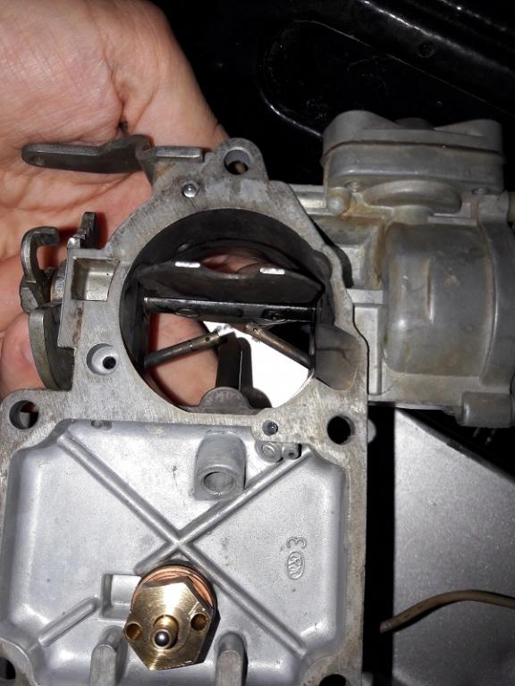

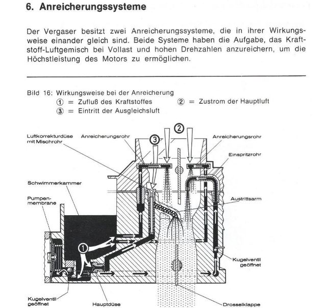

Sitzt die Vollastanreicherung zu?
oben die beiden Messing-Röhrchen, die in den oberen Vergaserteil rein ragen
Gruß Michael
Back to basic!

Hallo Michael,
jetzt werde ich ganz wuschig, welche Röhrchen? Ich glaube da sind keine an meinem. :confusion-scratchheadyellow:
Muss morgen abend gleich schauen aber ich kann mich an nichts erinnern..
Habe das gerade noch nachgegoogelt, du meinst die beiden oberen im Bild?
Mach mich morgen nachmittag gleich dran..
Danke
Max
roller25
Beiträge: 1007
Wohnort: Löningen
Re: Bedüsung, etwas seltsam.
Beitrag von roller25 »
die Anreicherungsrörchen meinte ich
Beitrag von derschwabe »
Kleiner AbendSpaziergang zur Garage....
Leider alles OK. Röhrchen da und freigängig, Die Bohrungen im Vergaser blubbern auch schön in der Schwimmerkammer beim durchpusten mit einem kleinen Schlauch.
War eine gute Idee und Danke dafür.
Schönen Abend noch.
Max
