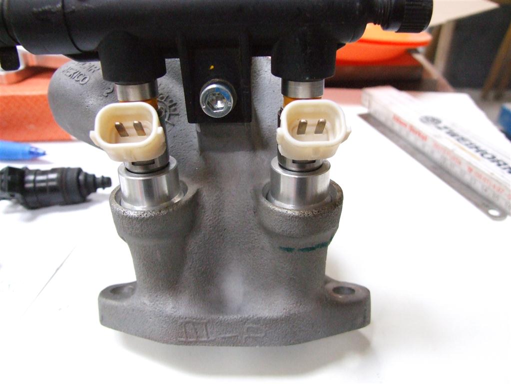

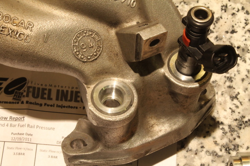

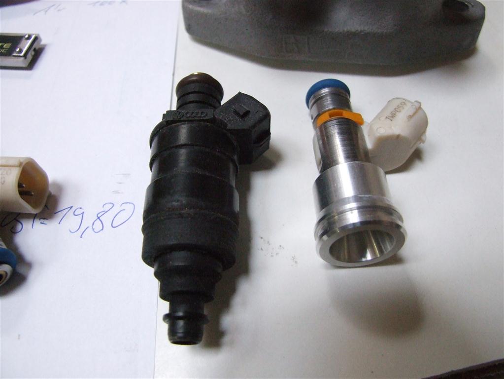

Der Markus hat Adapter auf die aktuellen 4 Loch Düsen für den 1600i. Ob sie unbedingt grösser werden müssen, wage ich mal zu bezweifeln.
http://kaefer.motor-sport-service.de/ht ... teile.html
Ganz unten als letztes auf der Seite.

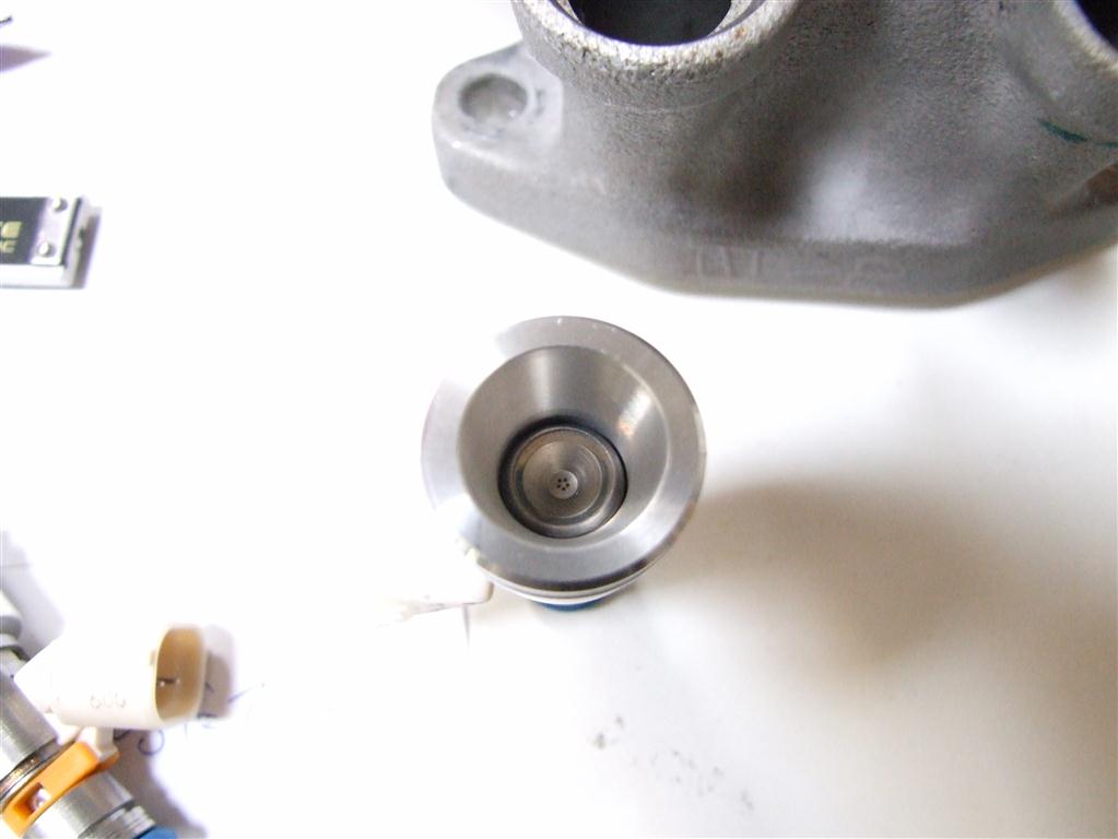

Die dünnen Ventile sind aktueller Stand und meistens 4 Loch Düsen. Ergibt eine feinere Zerstäubung, deshalb würde ich diese Version immer den anderen vorziehen. Die genannten Renault Düsen passen ohne Adapter, sind natürlich günstig, aber keine Verbesserung. Es kommt darauf an, was man möchte.
Darkmo
Beiträge: 1582
Wohnort: 36093 Künzell
Re: Einspritzdüsen Alternative zu 1600i originalteilen
Beitrag von Darkmo »
B. Scheuert hat geschrieben:Der Markus hat Adapter auf die aktuellen 4 Loch Düsen für den 1600i. Ob sie unbedingt grösser werden müssen, wage ich mal zu bezweifeln.
Hier mal ein paar Bilder dazu.
DSCF9896 (Medium).JPG (72.8 KiB) 5674 mal betrachtet
DSCF9894 (Medium).JPG (57.93 KiB) 5674 mal betrachtet
DSCF9904 (Medium).JPG (47.31 KiB) 5674 mal betrachtet
DSCF9900 (Medium).JPG (82.03 KiB) 5674 mal betrachtet

Bekomme die "anderen normalen Einspritzdüsen" die Tage geliefert und schaue mal, ob es damit besser ist. kleine 4 Loch Düsen habe ich hier auch noch rumliegen, hatte aber gedacht, dass die dann eher an den Rand des Einspritzventils spritzen und nicht durch bis an das Einlassventil

Wenn eine Düse bis zum Einlassventil spritzt ist sie kaputt 8-) Sie sollen den Kraftstoff fein zerstäuben. Zum Einlassventil kommt das Ganze dann automatisch beim Ansaugen.
