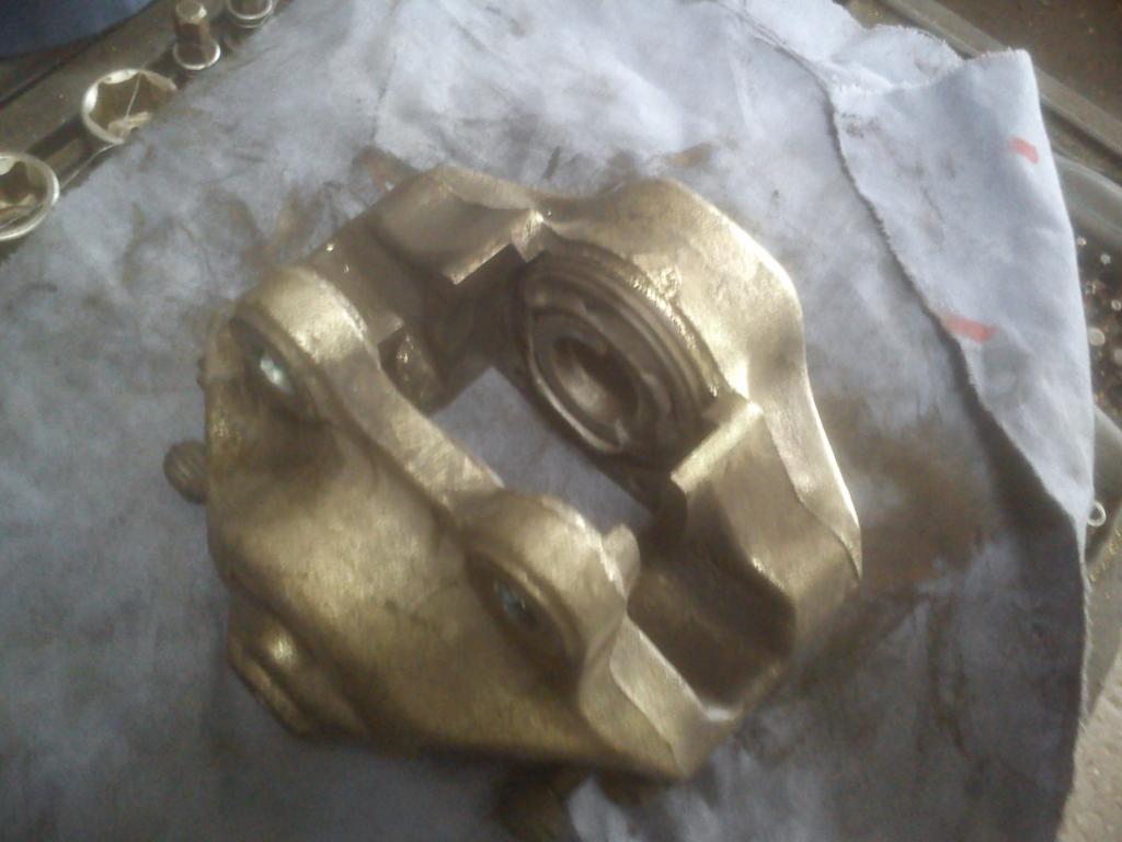

So, war fleißig
Sattel ausgebaut und mal geforscht was da so Sache sein könnte.
Beläge raus und Holz zwischengeklemmt und gepumpt.
Kolben kamen ungleichmäßig raus und ließen sich schwer zurückdrücken.
Beim Kollegen dann mit Pressluft die Kolben ausgedrückt, Manschette war auch rissig, daher auch der Rostansatz, war aber nicht megaviel.
Kolben haben absolut keine Fressspuren oder dergleichen.
Wie auch immer, das Ding wird gereinigt und mit Überholsatz instandgesetzt.
Bestellt habe ich (natürlich
) 2 Sätze von der Firma Budweg.
Mal schauen wie der Zusammenbau dann klappt
- Sattel 1.jpg (60.24 KiB) 6132 mal betrachtet
- Sattel 2.jpg (65.56 KiB) 6132 mal betrachtet
- Sattel 3.jpg (68.01 KiB) 6132 mal betrachtet
