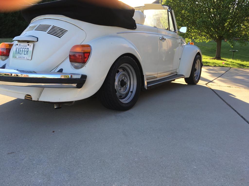

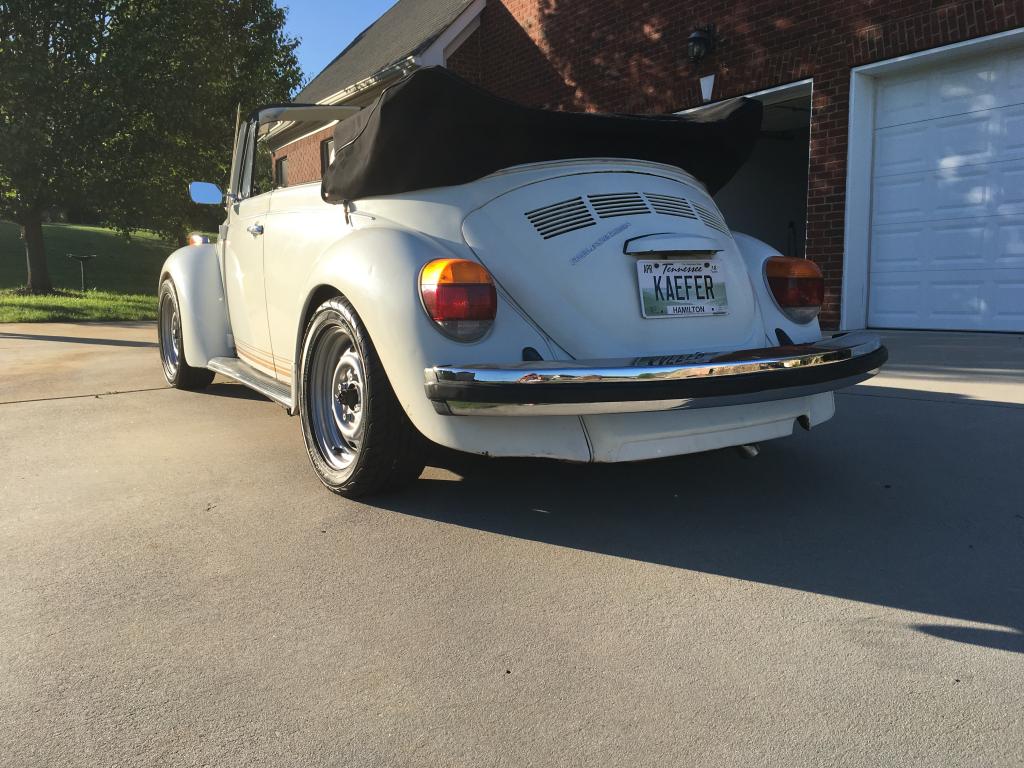

Hallo
ich fahre hinten 205/50 15 auf der 5,5er Radkappenfelge. Gefaellt mir optisch gut, gibt es nichts auszusetzen aus meiner Sicht. Habe das lange AT Getriebe drinne, das Getriebe/Fahrzeug hat insgesamt unter 100.000 KM gelaufen, also neues Getriebe ist da nicht sofort notwendig.
Habe einen 2,1 Liter Typ1 Motor Leistung derzeit moderat so bei 140 PS, mal sehen was die 1,25er Kipper noch draufpacken.
Laut Tabelle fahre ich bei 4000 Touren 120KM/h
Wenn ich auf 205/60 gehe, wuerde dies bei 4000 Touren auf 127KM/h rechnerisch gehen. Bei 130 ist Schluss hier in den USA als Dauer Reisegeschwindigkeit,, mit 130 koennen wir bei an der Polizei vorbeifahren ohne angehalten zu werden ( auf der 70MP/H Highway ).
Fahrwerk ist tiefergelgt und abgestrafft.
Aendert sich das Kurvenfahrverhalten merklich, wenn ich auf die 205/60 umsteige? Theoretisch ja bestimmt, nur inwiefern sich das beim Fahren auswirkt, da habe ich keine Erfahrung. Schnelles Kurvenfahren und Beschleunigen in den Kurven, ist ja das was mich reizt und auch taeglich hier mache/ausreize.
Optisch aendert sich das ja auch, der Reifen ist im Durchmesser 4cm hoeher also 2cm weniger Luft zum Kotfluegel ohne Veraenderung der Drehstaebe.
vielen dank fuer eure Antworten
Gruss Andreas

Re: Fahrverhalten Unterschied von 205/50 15 auf 205/60 15
Das Fahrverhalten bleibt nach wie vor sportlich, nur etwas weniger...
Der 60er federt besser, es ist spürbar komfortabler.
Du wirst es auch an der Akustik merken, sowohl vom Reifen wie auch über die Drehzahl. Er wird leiser.
Beim Spurt wird nicht viel fehlen, es könnte sogar sein, daß das Potential des Motors sogar deutlich besser genutzt wird. Eine längere Übersetzung kann sogar sportiver sein, weil besser abgestimmt. Mir kommt meine reichlich lange Übersetzung sogar sehr gelegen, sparsam und besser nutzbar.
Hallo RedRed1600i hat geschrieben:Das Fahrverhalten bleibt nach wie vor sportlich, nur etwas weniger...
das hoert sich top an, bin schon ueberzeugt
danke andreas
Gruss Andreas

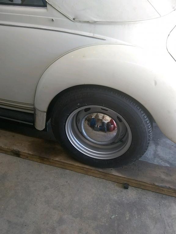

Hallo
habe die 7*15 Radkappenfelge im Koffer mitgenommen und 215/60 ( sind im Gutachten von DS-Tuning mit aufgefuehrt ) draufgezogen . Es macht sich natuerlich in der Drehzahl/km/h bemerkbar aber mit dem Fahrzeugverhalten an sich bin ich sehr unzufrieden.
Fahrzeug wirkt wabbelig/unstabil beim schnellen Spurenwechsel auf der Highway ( liegt wohl zum Teil auch an der Qualitaet der Strassen hier ) mit voller Beschleunigung. ich vermute mal da geht noch massiv etwas zu verbessern an meinem Fahrwerk, aber im direkten Vergleich zu den 205/50 auf der 5.5er Felge erschreckend schlecht.
Wenn ich den Wagen nach Deutschland mit zuruecknehmen sollte, muss ich da am Fahrwerk sowieso Komponenten verbauen die zugelassen sind.
werde die Gummis schnellstens runterradieren und wieder zurueck gehen, zumindest solange wie ich in den USA bin

- Beiträge: 6696
ordentlich straffere Dämpfer hinten sollten helfen, Koni rot oder gelb und komplett auf hart gedreht
die 215er sind sicher gut gemeint aber bei der höhe bewirken sie eher das Gegenteil
probier's mal mit besseren Dämpfern.
da ist ja noch ordentlich Luft in den Flügeln, wie sah das denn mit den 50er Reifen aus? Countrybeetle?
sah eigentlich gar nicht so schlecht aus, sieht man oben wo ich das Thema gestartet habe
bin am ueberlegen ob ich die nicht abziehe und auf die 7er felge mal draufschmeisse. passen sollten die ja
wegen der konis hinten, werde ich mir wohl beim naechsten urlaub in deutschland mitnehmen muessen
gruss
andreas
gruss
