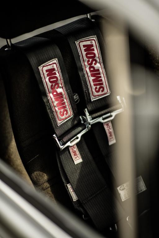

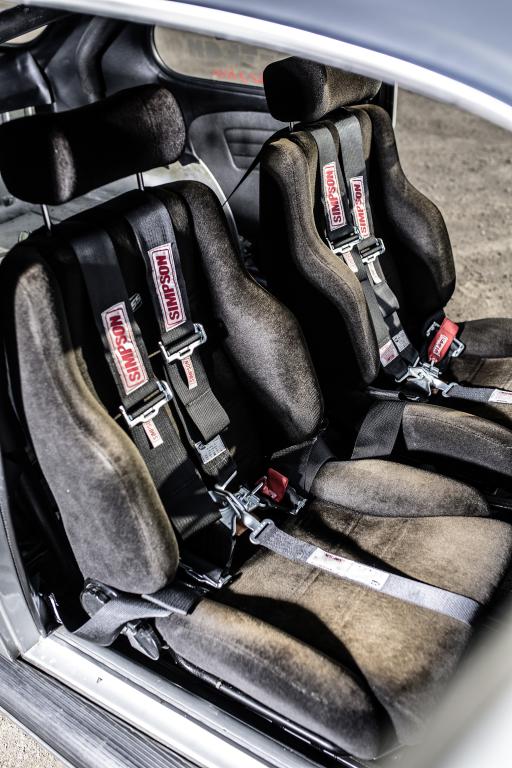

Hier mal zwei Fotos von meinen Sitzen die ich im 1302 eingebaut habe.
Es handelt sich um ASS Schell Sitze, diese haben eine KBA Nr. und sind daher Eintragungsfähig.
Habe sie damals wirklich günstig geschossen, heute werden sie ehr recht hoch gehandelt.
Die meisten die bei mir im 02 mitgefahren sind, fanden das Gestühl sehr gemütlich. Selbst gute Freunde die unter dem gleichen Problem leiden wie ich, Körpergröße passt nicht zum Gewicht, fanden die Sitzpositionen gemütlich und nicht beengt und das bei sehr gutem Seitenhalt.
Die Sitze sind auf Original Sitzgestelle montiert, diese wurden für die Sitze modifiziert.
