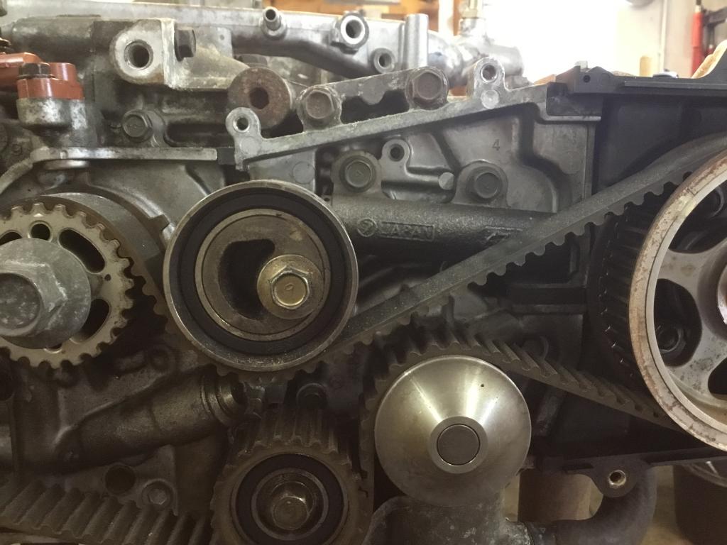

Hallo, kann mir jemand sagen wie der Zahnriemenspanner funktioniert? Ich habe die Schraube von der Spannrolle gelöst, aber der Spanner geht nicht zurück.

Sieht für mich so aus als müsste man die Spannrolle mit einem passenden Werkzeug gegen den Spanner drehen und dann einen Stift in die auf dem Bild sichtbaren Bohrungen stecken wenn diese fluchten.

Ich habe einen Meißel in die Rolle gesteckt und mit einer Rohrzange es versucht, aber der Exenter in der Rolle kann nur nach links gedreht werden und der Spanner spannt noch mehr. Das mit der Bohrung ist richtig, das habe ich auch mal irgendwo gesehen. Ich muss es mir nochmal genau ansehen.

Die Schrauben vom Spanner entfernen
Den Spanner entnehmen
Mit dem Schraubstock den Kolben vorsichtig und langsam zurückdrücken
In die Borhrungen einen passenden Stift einsezen
Jetzt ist der Kolben ganz hinten.
Spanner wieder einsetzen

Wichtig ist ganz langsam....Und nicht schnell und mit Gewalt zurück drehen.

Danke für eure Hilfe. Habe ich hin bekommen, hat alles gut geklappt.
