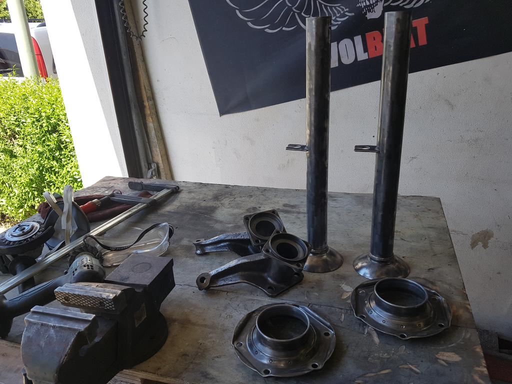

Achsrohre entrostet und nun wieder zusammengebaut. Kurze Achsschenkel mit neueren Rohren. Ließen sich auch recht einfach mit dem Vorschlaghammer wieder zusammenschlagen :D
