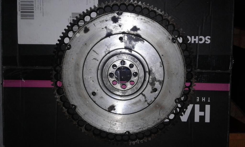

-sehr leichtes Schwungrad

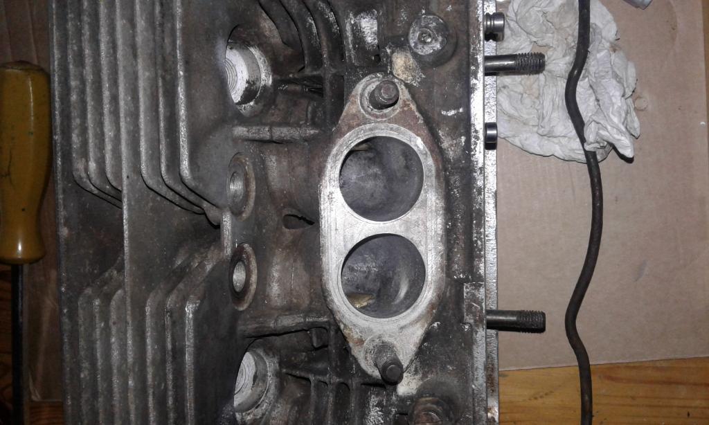

-1300er Doppelkanalzylinderköpfe mit 35,5/32mm Ventilen. Verdichtung 9,5:1, Ventilsitze 3-Winkel, Berg Einfachfedern, originale Kipphebel mit verschraubten Wellen.

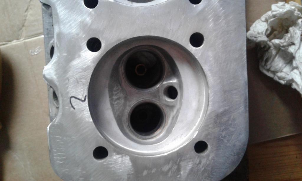

Brennraum
Brennraum

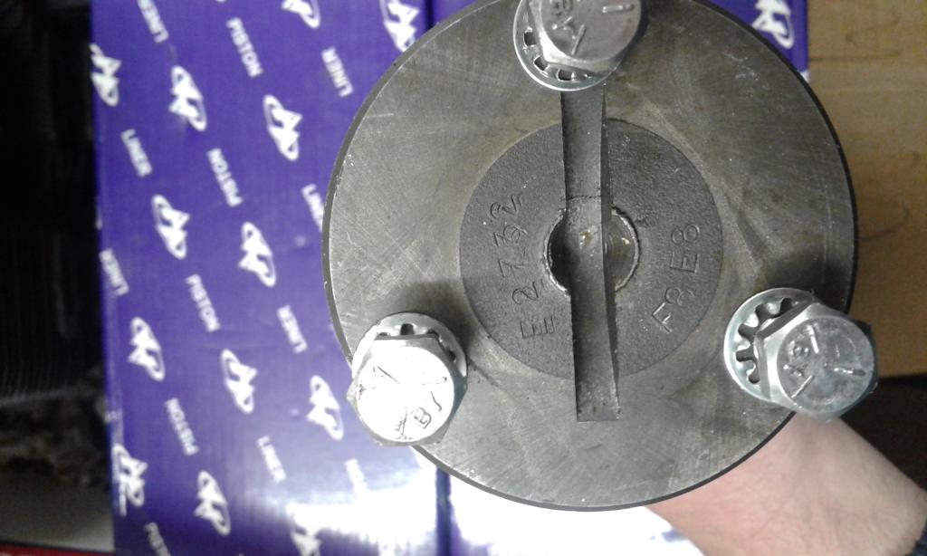

Kurbelwelle
Kurbelwelle

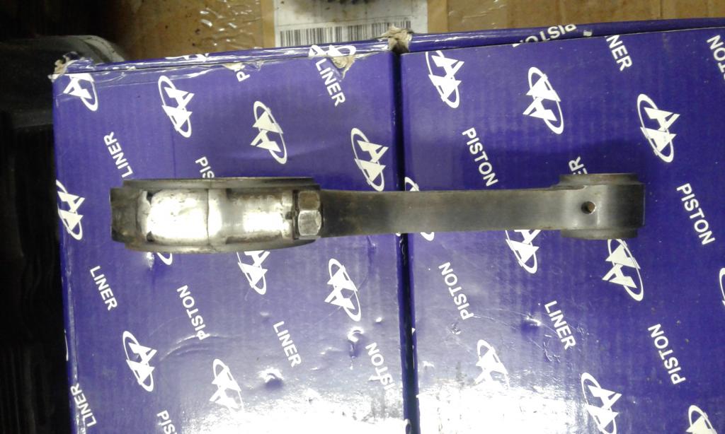

Pleuel
Pleuel
