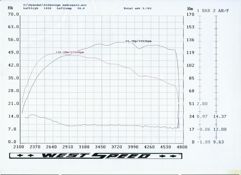

Torben Alstrup
- Beiträge: 862
Re: Optimierung 1500er Einkanal
1600 einkanal, mit serie Saugrohr mit 34ér Pict3, 8,2 - 1 verdichtung, competition Ventilsitze Serie Ernst.Auspuff
55 ps @ 3900. 120 Nm @ 2750 Umdr.
- sgl. port stage1.jpg (96.81 KiB) 6467 mal betrachtet
