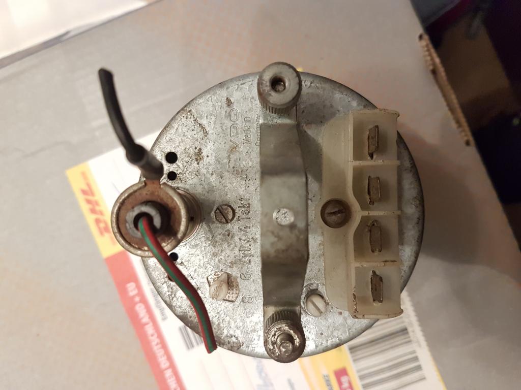

Hi all,
Ich habe mir einen Drehzahlmesser ersteigert.
Nun ist die frage:
Wie klemme ist den an ?
Nun ist die frage:

Re: Drehzahlmesser anschließen
vielleicht passt das so. Kann die Bezeichnung auf dem Kunststoff nicht richtig erkennen.
Gruß Wolfgang
Gruß Wolfgang
Bild ist etwas ungünstig, könnte einer für 6 und 12 Volt sein.
Auf dem weißen Kunststoff sollte (könnte) 6 bzw 12 Volt stehen, Minus und Klemme 1.
Schau mal genau nach.
Die 12 kann man erkennen, bleibt also noch der Rest.
- Beiträge: 6696
man kann aber erkennen das der Drehzahlmesser für 6/8 Zylinder ist. Soll er denn für einen Käfermotor sein?
@Jürgen: am Codierschalter kann man auf 2 4 6 und 8 Zylinder umstellen ...steht jetzt auf 4 Zylinder
Also ich habe
12v, 6v, 1, -,
Klemmt ich den dann einfach mit an den ersten Zylinder ran oder wie?
12v, 6v, 1, -,
"1" ist Klemme 1 an Zündspule, da, wo das grüne Kabel draufsteckt.
Und der Rest ist eigentlich selbsterklärend:
"12V" bzw. "6V" ist geschaltetes Plus, auch Klemme 15 genannt, je nachdem, welche Bordspannung du hast, und "-" ist Masse (Klemme31).
So sollte das funktionieren.
Ja die "1" hatte mich etwas verwirrt.
Danke euch - ihr seit wie immer Top.

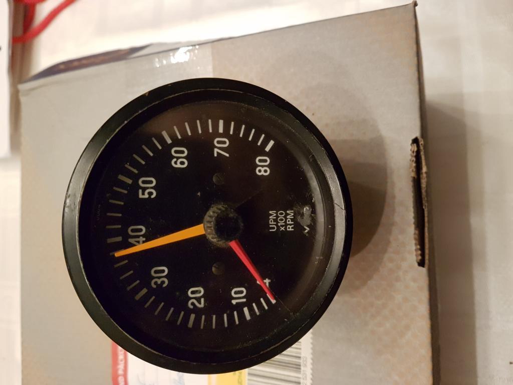

Ich hole den Thread mal wieder hoch.
Ich habe den Drehzahlmesser angeschlossen aber er bleibt bei knapp 2000 Umdrehungen stehen.
https://youtu.be/MHP0m5WIrnA
mechanisch steht der Zeiger irgendwo an
Könnte vielleicht am Stellrädchen hängen.
Die beiden Nadeln liegen recht eng übereinander.
Ja - da hat schon wer rumgefingert - die Schrauben auf der Rückseite waren zu lang
Hab da kürzere rein gemacht und läuft.
Danke für die Hilfe
Danke für die Hilfe
Super, was so Kleinigkeiten ausmachen.
Drehzahlmesser von VDO aus der guten alten Zeit sind ansich robuste Teile und sehr selten defekt.
