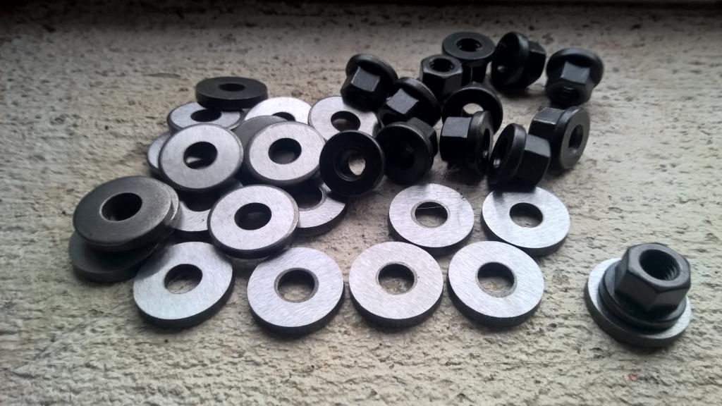

Ich mach das mit den Scheiben sind ca. 3mm dick.
ich habe sie noch mal überschliefen das sie plan aufliegen.

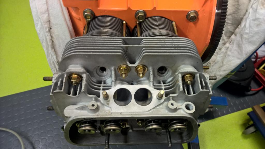

Meine Vorgangsweise:
Ich bestreiche nicht die Scheiben, sondern mache rund um die Stehbolzen und um/in den Spalt von den Löchern im Kopf eine "dünne Wurst" und bestreiche auch das Gewinde des Stehbolzens ca. 1cm hoch. Dann die Scheibe drauf und die Mutter. Dadurch drückt es das Dichtmittel schön den den Spalt und etwas unter den Scheibenrand, auch das Gewinde wird dicht. Loctite 574 deshalb, weil ich einen evtl. Überstand nach dem Festzug mit Putzpapier wegwischen kann. Überall kommt man nicht gut herum mit dem Auftragen, dann etwas mehr drauf und mit Schraubenzieher verteilen. (Scheiben/Flächen sind natürlich fettfrei).
Mein zuletzt gebauter 1776er und zwei Motoren von Clubkollegen, welche ich auch noch warte, sind dort dicht (ist über zwei Jahre her).

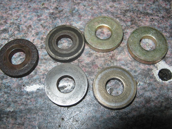

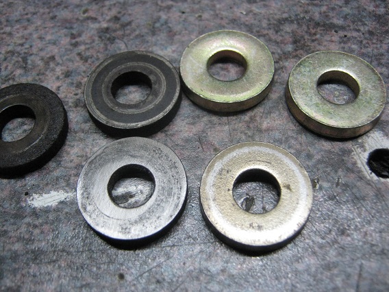

Nochmal zum planen der Unterlegscheiben.
Ist gar nicht nötig................wenn man originale von VW verbaut.
Im Bild unten rechts ,die waren verbaut,man sieht den Abdruck der Anlagefläche.
Oben rechts hat es nichtmal bis in den Motor geschafft weil neu schon krumm und verzogen.
Links dann VW original für 8mm Stehbolzen.Eben mal schnell abgezogen auf Leinen.Die sind schon plan,nicht verzogen und haben auch keine Kanten vom ausstanzen.
Die stammen übrigens von einem 1200er Mex aus BJ 85

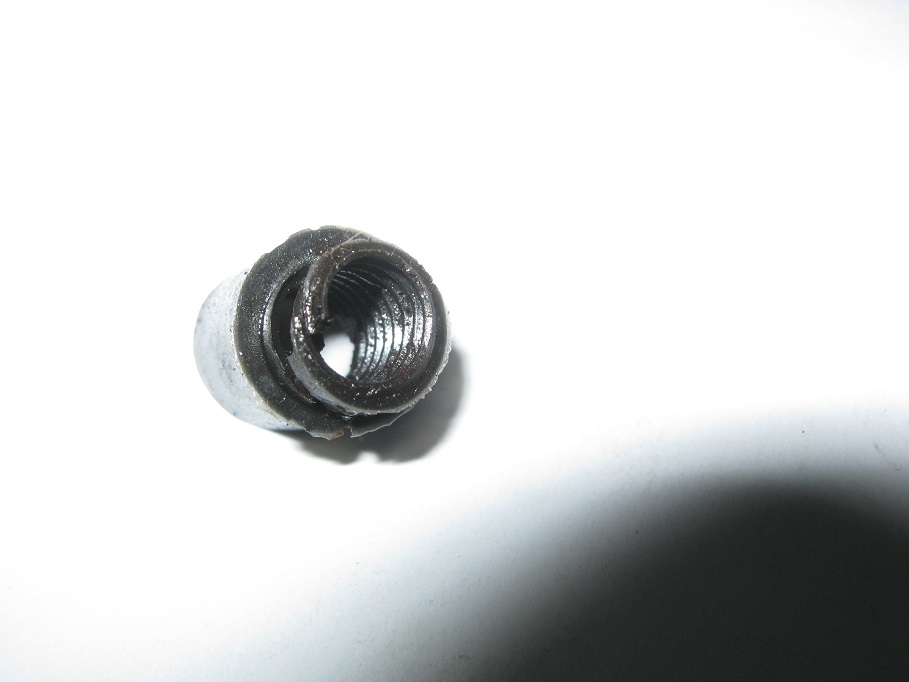

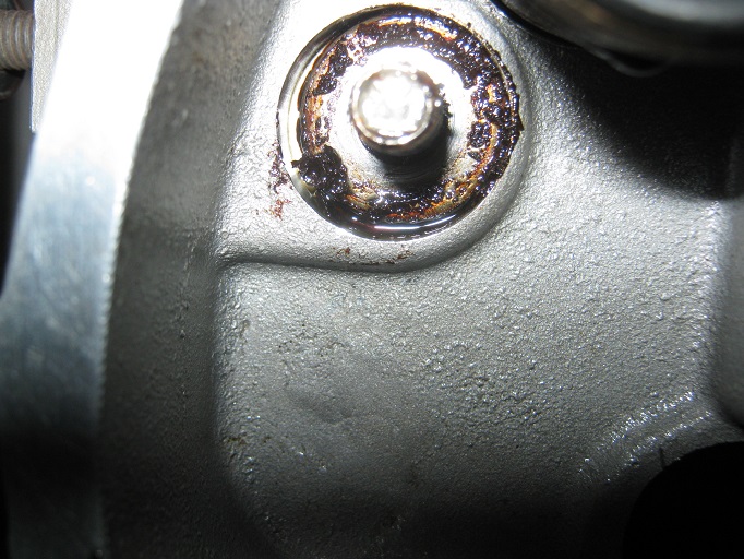

Re: Spezielle Unterlegscheiben für die Zylinderkopfmuttern

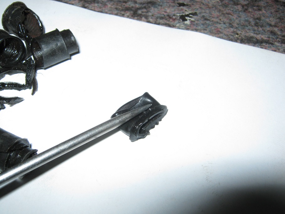

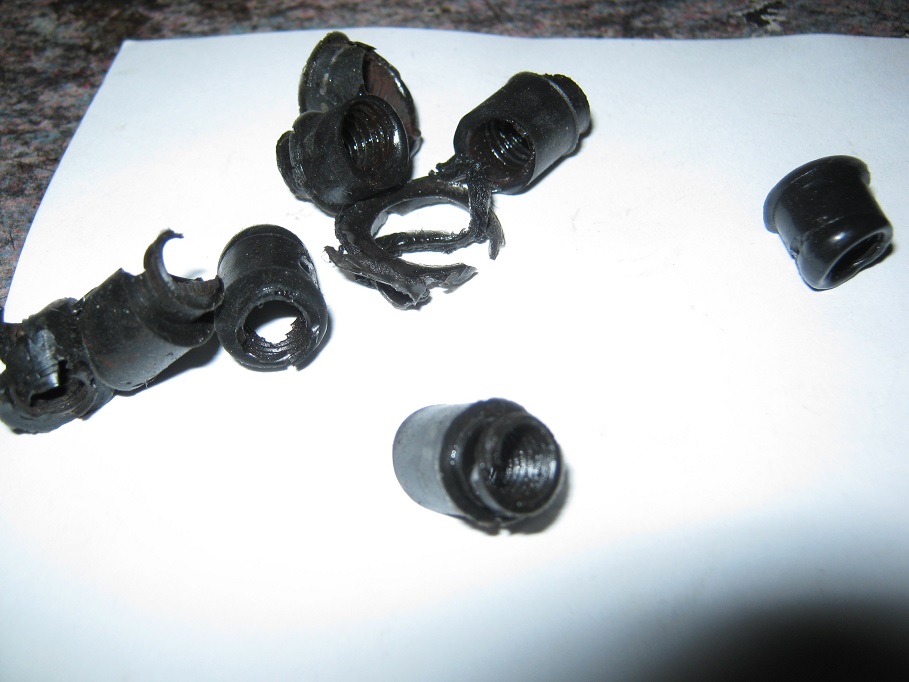

Jetzt kommt hier früher ein Update als erwartet.
Und zwar wegen dem Silikondichtmittel .
Waren nur 2000km seit dem Winderupdate .
Aber diese Silikonmasse ist geil !
Nichts ist undicht geworden und das Zeug ist trotz der Hitze in den Köpfen noch voll weich und flexibel.
Schaut euch die Bilder an.
Das sind die "Stopfen" die ich letzte Woche ausgebaut habe.
Man sieht bestens wie sie sich um den Bolzen gelegt hat am Gewindeabdruck.Nach aussen war das Loch im Kopf ja der begrenzende Bereich.Teilweise ist auch zu sehen wie die Masse noch in die Unterlegscheibe gedrückt wurde,das ist dann der kleine Rand.
War wunderbar zu entnehmen .Nicht reiben und schleifen,einfach den Stöpsel aus dem Kopf ziehen-fertig.
Hab dann natürlich am Freitag die Kopfe wieder damit eingedichtet.Nach den ersten 120 einfahr km wieder dicht.
Aber man kann auch gut sehen wie weich das Zeug noch ist. Das Hylomar war ja schon am bröseln,das hier gefällt mir besser.
Vari
