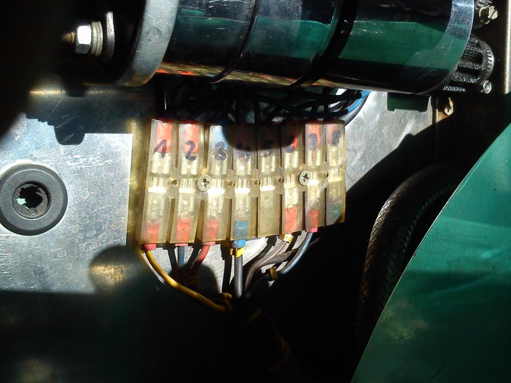

Da aktuell der Motor ausgebaut ist, denke ich über eine gescheite Trennstelle für die Kabel nach.
So in die Richtung Zentralstecker, soll aber nicht zu klobig sein.
Meine bisherige Kabelverbindung war zwar zweckgemäß, aber ich wollte was anderes.
Hat da jemand was schönes zum nachmachen ?
- So sah es bislang aus.

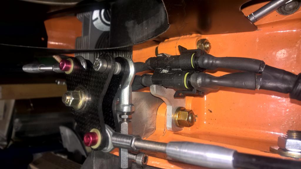

Wie wäre es mit AMP Superseal? Gibt es in vielen unerschiedlichen Ausführungen, auch bei Conrad:
https://www.conrad.de/de/buchsengehaeus ... 45125.html

Re: Gescheite Trennstelle für Motorverkabelung.
Lassen sich aber grausam verarbeiten....
Ja, ist etwas Gefummel und die Crimpzange ist teuer. Aber dafür hält es & sieht gut aus...
Also ich mache damit alle Steckverbindungen beim Motorkabelbaum.(EFI-Umbauten)
Mit etwas Übung UND EINER RICHTIGEN KRIMPZANGE sind die Dinger einfach nur sehr gur.
Nix oxidiert,rappelt sich lose oder fällt auseinander.
Naja, Philosophiefrage...
Ich verwende meist Audi-Verbinder, kommen auch von AMP, und sind auch dicht, aber einfacher zu verarbeiten. Auch dafür brauche ich die "gute" Crimpzange...
Ich glaube du meinst AMP Junior...

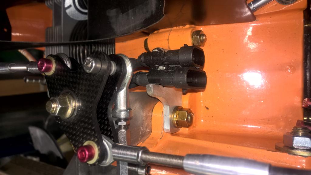

Hallo
Ich habe das mit AMP Steckern von meinem Autoteile Dealer gemacht.
Grüße Christian
Grüße Christian
Das sind Amp Superseal...
- Nikon-User
- Beiträge: 1939
- Käfer: 68er Ex-Automatik
- Wohnort: Zürich
Lars... machen wir da auch bei mir
Ich hab beide Varianten in grosser Stückzahl und unterschiedlichesten Polanzahl im Lager.
Bei Jürg habe ich sie auch überall verbaut.Die Dinger funktionieren selbst im Spritzbereich absolut tadelos.

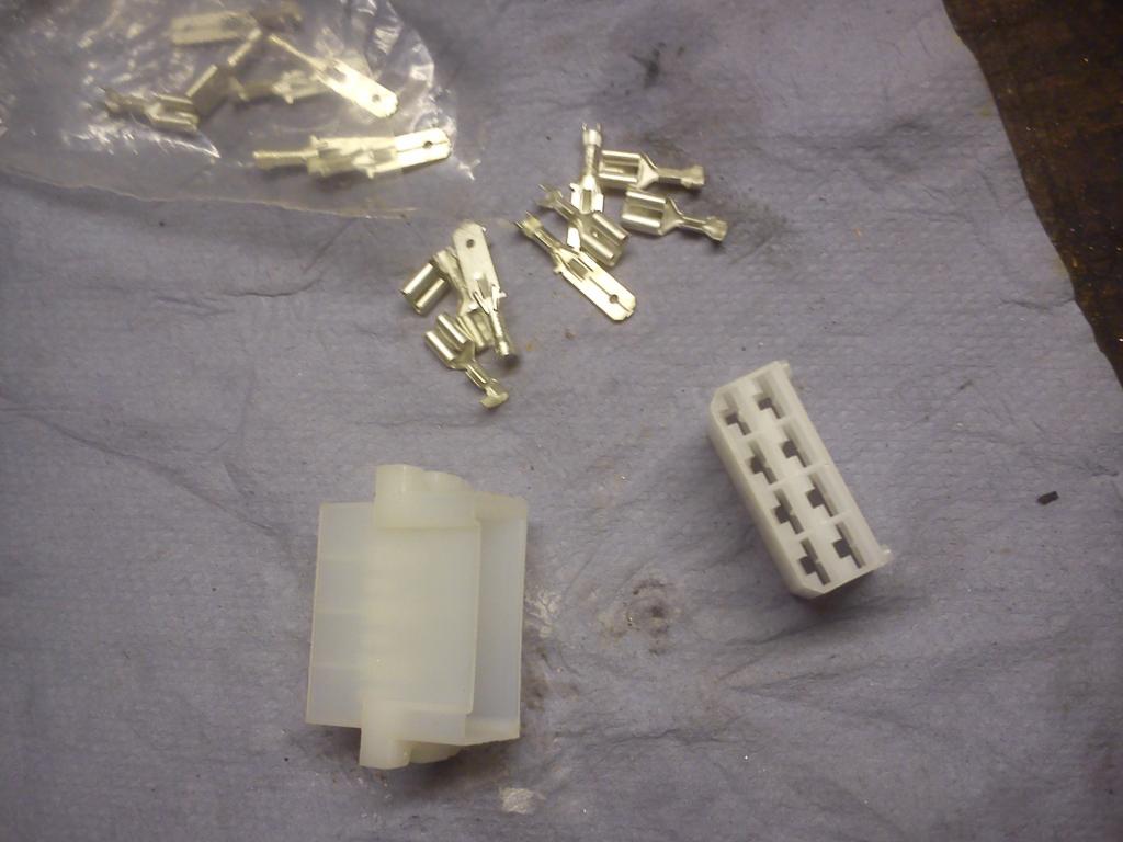

Hab mich für die abgebildete Steckverbindung entschieden.
Erscheint mir für meine Zwecke geeignet genug.
Welche Krimpzange benötige ich dafür ?
Die fehlt noch um das ordentlich verarbeiten zu können.
