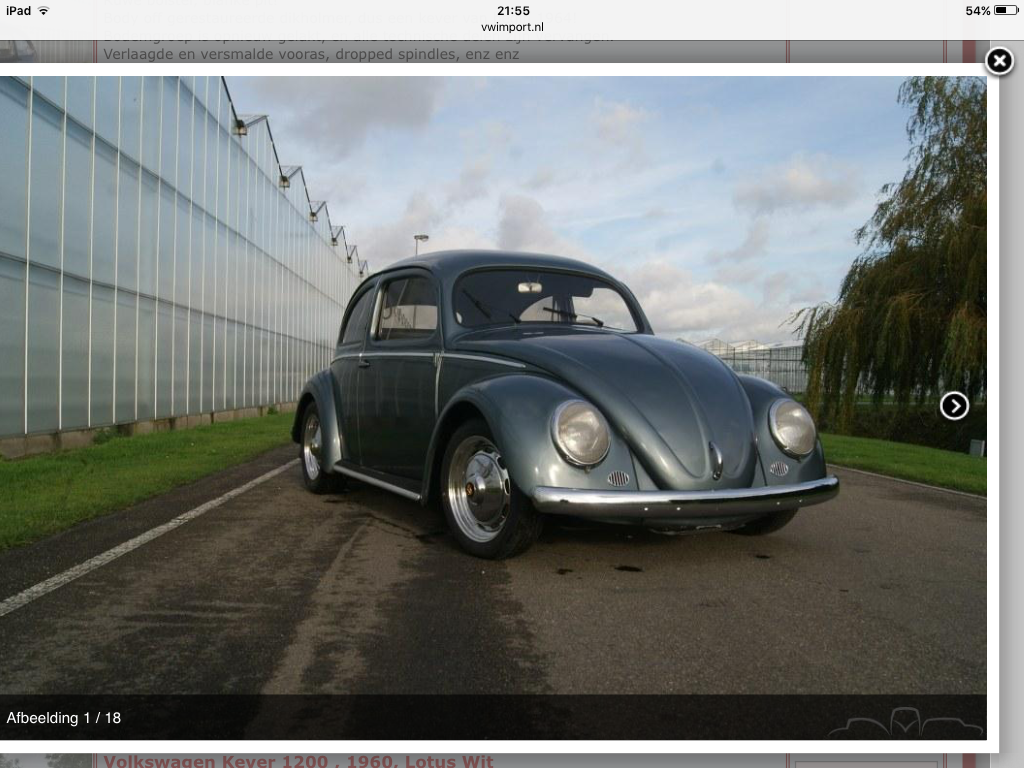

Da ich Holländer bin und ein Auge auf den Holländischer Markt habe in Bezug auf VW Käfer wollte ich nach und nach mal ein paar Angebote rein stellen von den ich denke das die interessant sein könnten wenn das ok ist :D , wohl vermerkt das ich die Besitzer der angebotene Käfer absolut nicht kenne und keine Vorteile hieraus beziehe.
VW Ovali Bj. 55 stratos Silber mit aufgearbeitete 356 Porsche bremsen und neue Felgen und Reifen, Motor 1680 CC, die Dehne Benzin Messer funktioniert, in die 80er ist der Ovali schon mal restauriert worden er hat noch die Ribbeltüren und Herz Rückleuchten, Preis 13950 Euro.

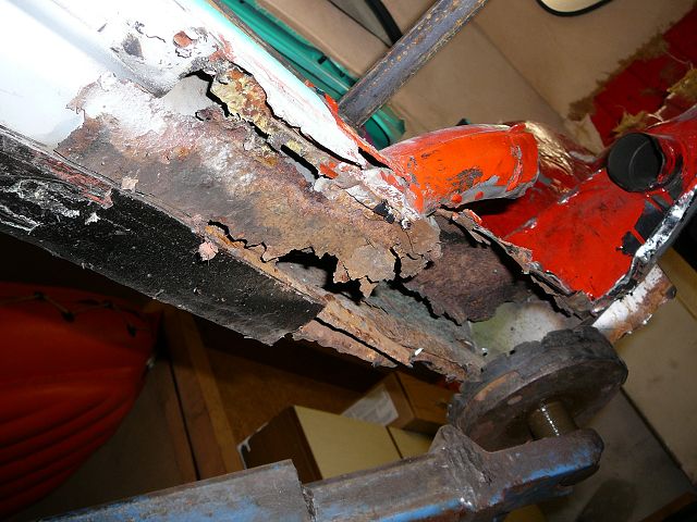

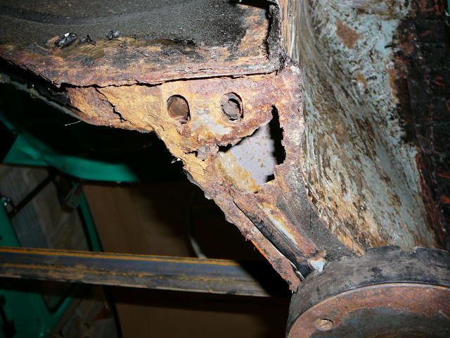

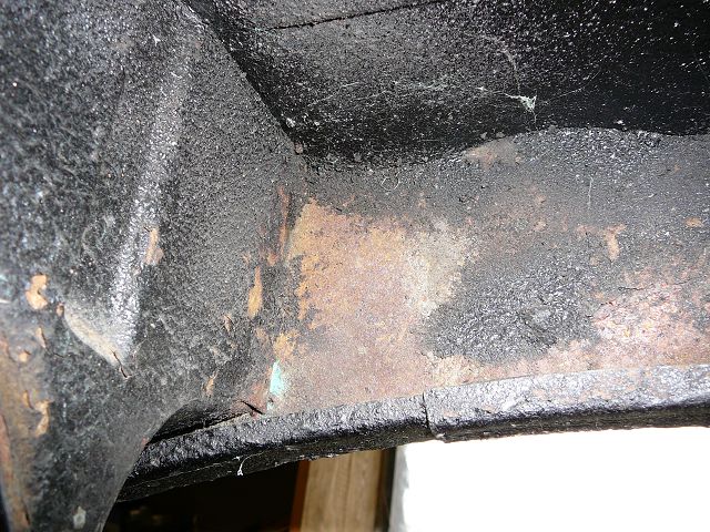

Von aussen sehen die bald mal gut aus. Wie bereits im vorherigen Beitrag erwähnt, erst mal Zustand der
Karosse checken. Hier mal ein Beispiel wie mein 57er Blender beim Kauf ausgesehen hat.
Als ich ihn nach den ersten Wochen und nach Abklingen der ersten Euphorie mal genauer untersucht habe,
kam dann ein klein bisschen Rost zum Vorschein, was eine Komlettrestauration zur Folge hatte.
Das Ergebnis kennst Du ja bereits vom vorherigen Thread.
k-Rost 1.9 Stirnwand vorne links.JPG (82.33 KiB) 8093 mal betrachtet
k-Rost 2.7 Radhäuser hinten innen.JPG (108.68 KiB) 8093 mal betrachtet
k-Rost 1.8 A-Säule unten vorne links.JPG (67.68 KiB) 8093 mal betrachtet
k-Rost 3.8 Schweller rechts.JPG (69.85 KiB) 8093 mal betrachtet
Von aussen war ihm auf den ersten Blick nichts anzusehen, alles gründlich unter Spachtel, Farbe und Unterbodenschutz versteckt.
Das muß nicht heißen, daß alle angebotenen Käfer so marode sind, aber meiner Erfahrung nach treiben sich doch sehr viele Blender auf
dem Markt rum. Damals war ich noch unerfahren, was Käfer angeht, mittlerweile würd ich keinen mehr kaufen, bevor ich nicht die Karosse
und Bodengruppe aufs genaueste gecheckt habe.
Die Technik zu reparieren ist beim Käfer kein Hexenwerk, aber wenns an die Blechresto geht, ist man schnell mal an seinen Grenzen und
die Sache geht auch richtig ins Geld.

:o Das mit dem rechten Schweller hast Du nicht gesehen beim Kauf ??? Wie kann man denn so ein Loch übersehen ?? :?:

Mr.Bug hat geschrieben::o Das mit dem rechten Schweller hast Du nicht gesehen beim Kauf ??? Wie kann man denn so ein Loch übersehen ?? :?:
VG,
Marc
Das Loch war ja oberhalb der BG, ausserdem alles schön unter Reparaturblechen, Spachtel Farbe und reichlich U-Schutz versteckt.
Und wie gesagt, ich war noch unerfahren wo die Schwachstellen beim Käfer sind, ausserdem war da noch der Haben-Wollen-Faktor,
der den Verstand trübt :oops: . Des weiteren stand der Wagen bei einem renommierten Oldtimerhändler, der einen sehr guten Eindruck gemacht hat und viele hochpreisige Oldies stehen hatte.
Hier noch ein Beispiel von einer "fachgerechten" Blechreparatur, die bei der Resto meines 64er Bullis zu tage kam :mrgreen:
Das ist die hintere Ecke (normalerweise einlagig :lol: )
