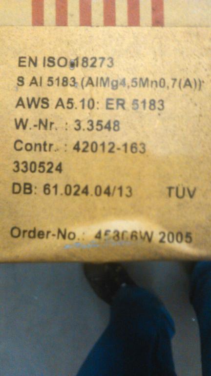

Welchen Zusatz sollte ich dafür dann nehmen?
Re: Motorgehäuse schweissen
Diesen Zusatz haben wir benutzt
- image.jpeg (35.26 KiB) 9815 mal betrachtet
Bezeichnung weis ich nicht mehr. Habe ich noch zu DM Zeiten gekauft . Verpackung gibt's nicht mehr , du hast ja alu Draht, das geht natürlich nicht
Die Bezeichnung steht eigentlich auf den Stäben.
Würdest du mal nachsehen ob die was finden kannst?
Kann man nichts erkennen. google mal fragen?
