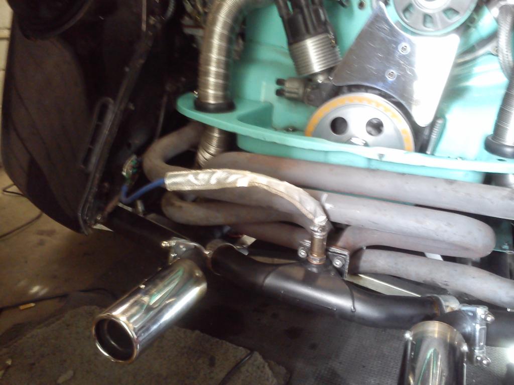

Hier mal ein Bild von meiner Lambdasonde.
Ist knapp, aber passt.

Re: Einbaulage Breitbandlamdasonde
Ist das Ding da "von unten" eine Sonde? Nicht ein Temperaturgeber?
Wenn ja, dann ist ein Ausfall in kürzester Zeit vorprogrammiert...
Denke er meint die Ansicht ist von unten. Wüsste nicht dass ein Auspuffendrohr nach oben zeigtRed1600i hat geschrieben:Ist das Ding da "von unten" eine Sonde? Nicht ein Temperaturgeber?
Also ist die Sonde die ca 10° über waagerecht.
Harald

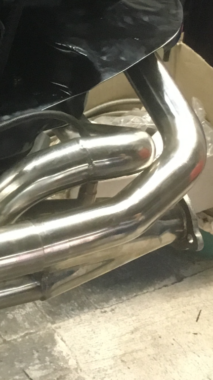

Ich habe meine hier eingesetzt
