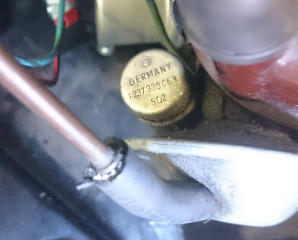

Leider weiß ich nicht, welchen ich brauche. Nachdem ich den Jahrzehntealten Staub abgeputzt habe, ist diese Nr. rausgekommen:
Kann mir jemand weiterhelfen, welchen Kondensator ich bestellen muss?
Empfiehlt es sich die Uralte Zündspule einfach auch mal zu erneuern?
Wenn ja, welche würdet ihr mir empfehlen?

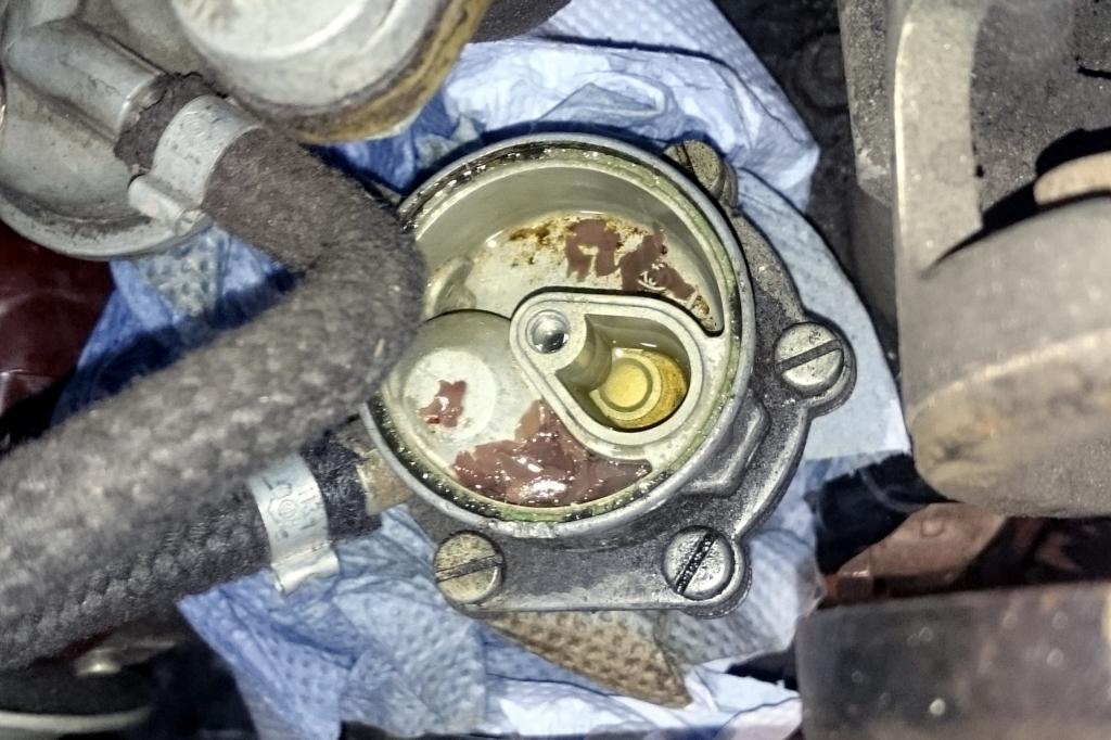

Weiter habe ich auch noch den Filter der Benzinpumpe überprüft.
Unterm Filter sah es so aus:
Und das sind die Partikel die ich rausgeholt habe:
Was könnte das sein?

Kondensator würde ich tauschen.
Wenn du die Nr. bei Google eingibst kommt das dabei raus:
https://www.autoteile-guenstig.de/artik ... 37-330-069
Zündspule würde ich auch neu machen.
Vielleicht könnte diese passen, am besten die Werte vergleichen die auf der alten stehen.
http://de.hoffmann-speedster.com/kaefer ... m?c=139137

Und wenn die Benzinpumpe schon von innen so aussieht, dann sieht der Vergaser auch nicht besser aus. Das dürfte verharztes altes Benzin sein.
Das bildet sich wenn ein Wagen lange mit Benzin steht. Das wirst du auch im Vergaser finden, damit besteht die Gefahr das die Düsen bzw. Kanäle zu sind, ein Motorschaden könnte die Folge sein.
Also alles auseinander bauen, Gründlich reinigen, Vergaser überprüfen z.B. ob die Drosselklappenwelle spiel hat, evtl. schauen ob ein Kraftstofffilter verbaut ist, dieser sollte am besten unter dem Kofferraumboden hinten sitzen, wenn er einen hat, neu machen.

man kann natürlich auch Grundsätzlich mal prüfen ob der Sprit noch kommt wenn man den Dreck in der Pumpe sieht

Damit es nicht zu einfach wird :mrgreen: Den Kondensator würde ich nicht tauschen, es sei den er ist defekt. Das sollte man am Zündkontakt sehen. Wenn der Kondensator das Feuern am Kontakt nicht mehr unterbindet, ist der Kontakt meistens blau und wenn er erneuert wird nach ein paar 100km schon wieder verschlissen.
Ich erneuere solche Orginalteile sehr ungern nur auf Verdacht, weil die Nachbauqualität teilweise sehr schlecht ist und ich mir dadurch schon sehr oft neue Fehler eingebaut habe :roll:
Sieh erst einmal zu, das Deine Kraftstoffversorgung sauber wird und mach mal ein Foto vom Zündkontakt.

Sprit kommt zumindest an der Benzinpumpe an.
Ob dann auf Grund der Partikel, welche sich im Filtergehäuse der Pumpe angesammelt haben, irgendwie kein Sprit im Vergaser angekommen ist, wäre sicherlich möglich.
Also erstmal die gescheit sauber machen und schauen ob es dann nochmal auftritt.

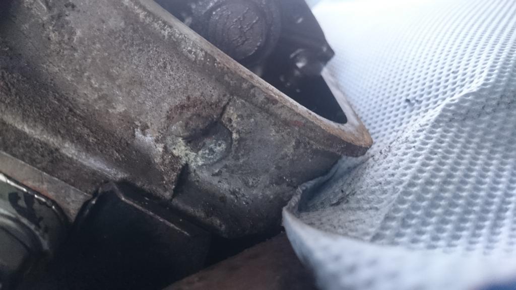

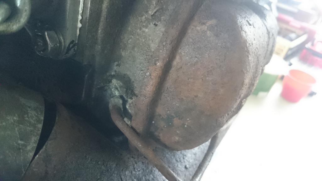

Beim bewegen des Ventildeckel-Bügels ist die Gußhalterung gebrochen:
Zum Glück nur oberflächlich.
Gehe ich richtig in der Annahme, das ich trotzdem verschraubbare Ventildeckel verwenden kann?

Die schraubbaren sind nun die einzige Alternative zum Kopftausch.
Kann die von CSP empfehlen, seit Jahren montiert und dicht .
Am Mex hab ich die "günstigen" Deckel verschraubt, auch dicht.
Sicher ist die Aufnahme des Bügels durch Korrosion geschwächt worden und die letzte Öffnung Jahrzehnte her.
Ob da ein vorher aufgebrachter Tropfen Öl was bewirkt hätte stelle ich mal in Frage.

Ich hatte Rostlöser drauf, aber die Aufnahme ist sofort weggebrochen. Scho passiert :(
