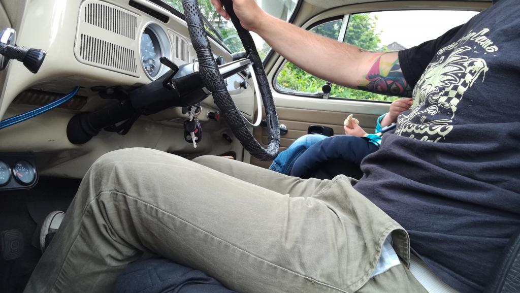

Ich brauchte kein kleineres Lenkrad. Die Laufschienen konnte ich in drei Höhen anbringen und in der niedrigsten Stufe liegen sie direkt auf den Konsolen. Passt super und Einbau war Pillepalle.
Konsolen sind von Wiechers.

Lässig tiefe Sitzposition !
Passt auch klasse mit dem schönen Originallenkrad.
Welches Muster hast du denn gewählt ?
Zu der braunen Innenverkleidung würden die braunen Hocker gut passen, sind allerdings schwerer zu finden und meist extrem verschlissen.
Wollte in meinem 03 auch Porschesitze einbauen, hatte sogar welche gekauft, aber meine Frau meinte sie schauen aus wie Schuhlöffel.
Hab mich dann breitschlagen lassen und die Caprisitze dringelassen.
Auf alle Fälle baute Porsche einen super Sitz der auch bei Langstrecken kein Vergleich zu Seriensitzen ist.
Glückwunsch. und das Thema Tüv wird vielleicht noch interessant.

Heute 850km in den Sitzen gesessen, keine Probleme, die man nach der Zeit nicht auch in anderen Autos gehabt hätte. Sitze sind jetzt schwarz mit Fischgrät, müssen aber mal neu gemacht werden. War nur erstmal froh, welche mit mehr Komfort zu haben. Die werden wie die Rücksitzbank bezogen. Mit Kunstleder in Kork aussen und Hahnentritt innen.
