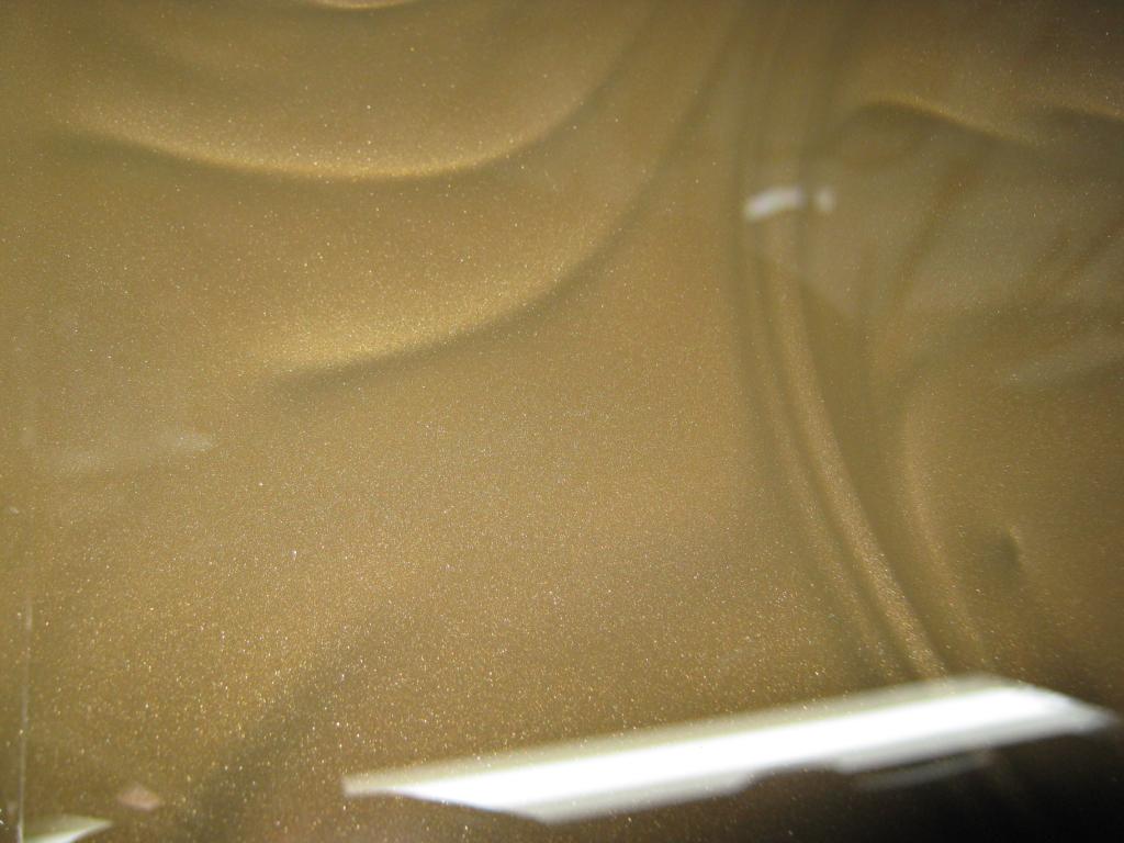

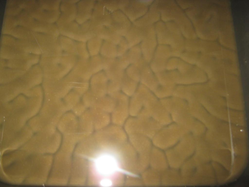

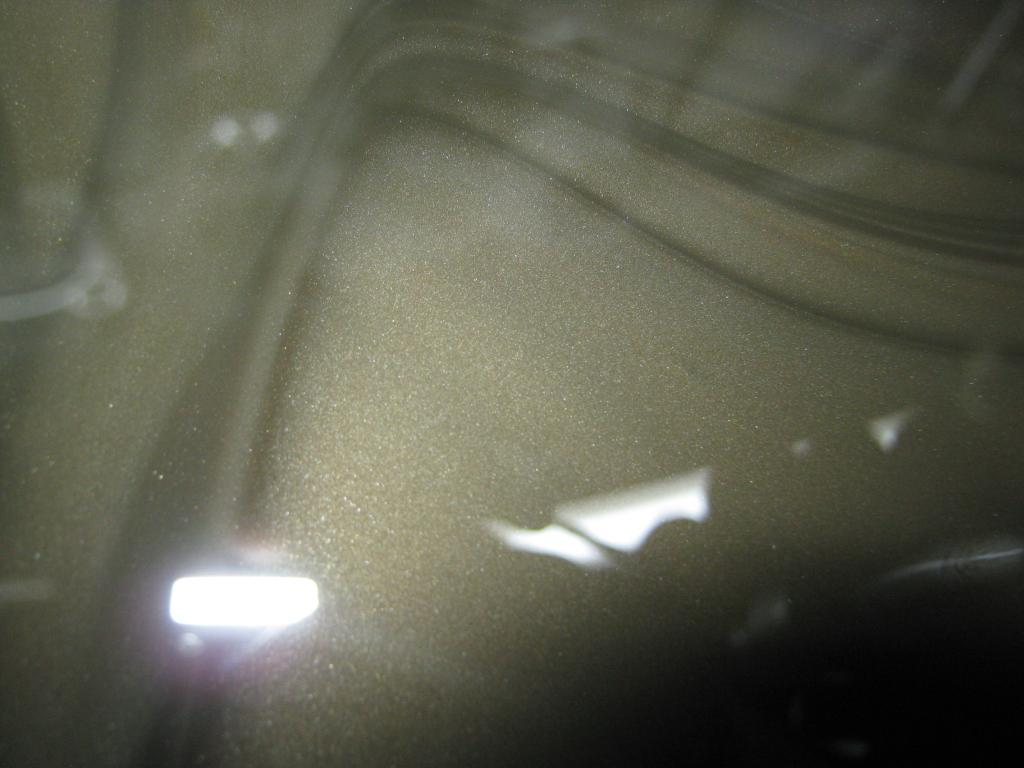

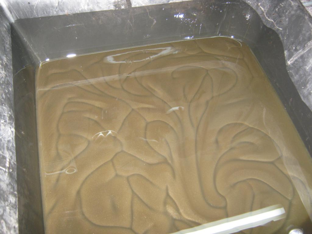

Der hat nun etwa 1700km gelaufen und ich finde da ist ewas viel Glitzer im Öl am schweben.
War beim Ölwechsel so um 500km auch gering vorhanden,aber da macht man sich noch keine Gedanken da er ja noch sehr frisch ist.
Habt ihr ähnliche "Funde" im Öl bei neu gemachten Motoren?
Bin grade echt am grübeln ob er nun wieder auf den Tisch kommt oder auf die Strasse.......
Brocken oder Späne ist nix zu finden.
Zudem hätte ich erwartet das sowas im Filter (Filterölpumpe) hängen bleibt.

Sind die Bilder vom Ölwechsel nach 500 km?
Das Öl ist ja noch sehr hell.
Etwas dunklere Farbe hätte ich da gedacht.
Gutes Öl bindet den Dreck ja...was es mit den kleinen Metallpartikeln auch tut.
Kann Abrieb der Zylinderlaufwand sein.
Nockenwelle und TP Stössel halte ich für nahezu ausgeschlossen

Das ist das heutige Öl nach 1700km.
Insgesamt der 3te Ölwechsel .
Erst nach den ersten 20 min im LL,dann etwa 500km und nun bei 1700km.
Habe das geflimmer das erstemal beim Ventispiel prüfen im Deckel gesehen,dann am Ölpelstab abwischen in der Hand gehabt(weißes Tuch) und darauf hin abgelassen.
Bei Grauschleier hätte ich mir gar keinen Kopf gemacht,aber das glimmert doch recht stark.
Öl ist Castrol 15/40 mit VW und MB Freigabe

Am Castrol Öl liegt es nicht. Hast du mal einen Magneten dran gehalten um zu sehen ob magnetisch oder nicht?Vari-Mann hat geschrieben:Das ist das heutige Öl nach 1700km.

sieht das nur so aus...oder ist das bronzefarbig ? dann würde ich eher auf nen Lager tippen ? Pleul / Kolbenbolzen ...oder deine Ölpumpe fräst sich gerade einen weg ins freie
Re: Mein Motoröl kann denken............
Das glaube ich auch. Es sieht aus wie Getriebeöl mit zerlegten Synchronringen. Der Verteilerantrieb wäre da noch eine Möglichkeit! Geh doch mal mit einem Magnet durch.
Das bleibt schon im Filter, das heißt aber nicht, das Du nichts im Sumpf hast. Da bleibt alles hängen, es wird aber gefiltert bevor es zu den Lagerstellen kommt.

so sah meins mal aus als ich selbstabgedrehte Stahlrohre als Distanzstücke für die Kipphebel verwendet habe, völlig ungeeignete Idee.. Wenn es nicht magnetisch ist, könnte das Staub vom Strahlen sein der sich irgendwo noch versteckt hat, oder Dreck angesaugt...sowas ist Mist, aber ich würde den so fahren und ihm mal die "Leviten lesen" .....zerlegen kann man später immer noch.

-Magnetisch ist es nicht,es reagiert zwar auf das Magnetfeld wenn ich einen rein halte bleibt aber nicht dran kleben.
-Broncefarben,ja würde ich auch sagen.
-Ölpumpe hat nix in der Farbe,nur Alu und Stahl.
-Gestrahlt wurde das Gehäuse nicht,ist definitiv metallisch.
-Aber jetzt weiter fahren könnte einen Supergau bedeuten ,dann geht er richtig hoch wenn Pech dabei ist.
Wenn es Lagermetall ist wird es nicht mehr lange dauern bis richtig was passiert.
