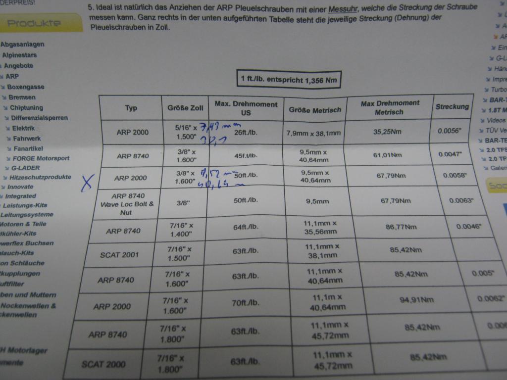

[attachment=0]image.jpegEs gibt originale ARP2000 9,4mm dick die 65NM angezogen werden können. Aber bei den I-Dingern macht das keinen Sinn , da machen sich die Chinesen schon selber welche :-)und zu jedem Original Satz gibt es dieses fett

Naja, nachdem die H-Pleuel irgendwelche Chinesischen sind, sind deine Bedenken gar nicht so abwägig Udo.
Laut Google, gibt es diese Schrauben scheinbar gar nicht die ich habe. ARP 8750 mit 5/16.
Hier gebe es nur ARP 2000 welche jedoch mit ca. 38NM anzuziehen sind.

Du hast aber bei der Schraube nicht die Schlüsselweite Deiner Nuss mit dem tatsächlichen Schraubendurchmesser verwechselt?

Kann dir zwar nicht mit deinen ARP 8750 weiterhelfen, aber auf meinen AA-H-Pleuel mit ARP 2000 Schrauben werden auf den Schachtel 28 feet lbs. angegeben und das sind die 38 Nm.
PS: Sind die mit 7,9mm

Eben,die 5/16 bekommen 35 Nm
Steht auch so in den Listen die du von Scat bekommst.
