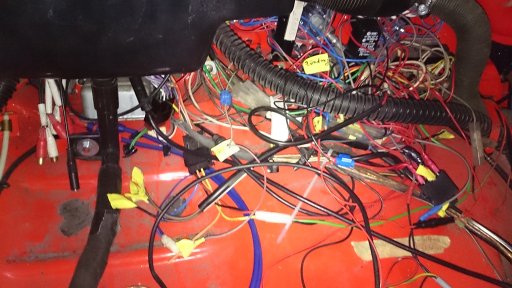

Hallo
Möchte das Kabelchaos im Kofferraum beseitigen.
Hat jemand eventuell ein paar Fotos, wie es `"aufgeräumt" aussehen könnte?
Habe den Käfer damals so gekauft und finde es jetzt nicht grad optimal.

so wie es auf den Bildern aus sieh verursacht 30% des durcheinanders dein Radio, weitere 30% deine Zusatzinstumente. Schnapp dir doch einfach mal ein Tape oder kleine Kabelbinder und binde die Drähte mal kürzer. Danach kannst du selbst entscheiden was man einkürzen kann.
Was ist das für ein Schalter der da lose in der Gegend hängt?
es gibt auch Abdeckungen damit man das Elend nicht sehen muss (es wird nur bedingt besser mit dem einkürzen bzw anders verlegen der Drähe)
http://csp-shop.de/cgi-bin/cshop/front/ ... ort=0&all=

Werde wohl alle Kabel beschriften und abklemmen. Dann wieder neu verlegen und anklemmen.
In dem Zug mit neuen Steckverbindern versehen.
Sicherungshalter ist auch gammelig und kommt neu.
Kleine Kabelbinder hört sich gut an. Oder dieses Klettband zum bündeln.
Der Schalter ist ein Relais für die Kraftstoffpumpe.
Kabelabdeckung kommt zum Schluß, vielleicht.
Keiner hier, der Bilder von einem sauber verdrahteten Mex hat?

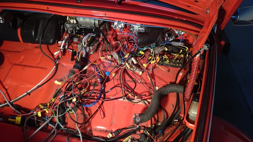

Hab vor drei Jahren auch meine Jugendsünden bei der Elektrik beseitigt.
Beim 03 ist ja alles schön im Armaturenbrett zu verstecken, hatte mich aber immer etwas "belastet".
Nach einer Stunde lagen Unmengen an Kabel neben dem Auto !
Habe dann alle nachträglichen Einbauten wie Instrumente, Radio, EFH usw neu verdrahtet, in Schläuche gelegt und mit ausreichend Länge neu verlegt.
Sieht zwar niemand, aber auch im verborgenen sollte es vernünftig ausschauen.
An meinem Mex sieht es zugegebenermaßen auch nicht viel anders aus als bei dir, habe aber durch den Kofferraumteppich und das Gebläse alles verdeckt.
Das Radio sorgt aber alleine schon für Kabelsalat, das kann ich nur bestätigen.

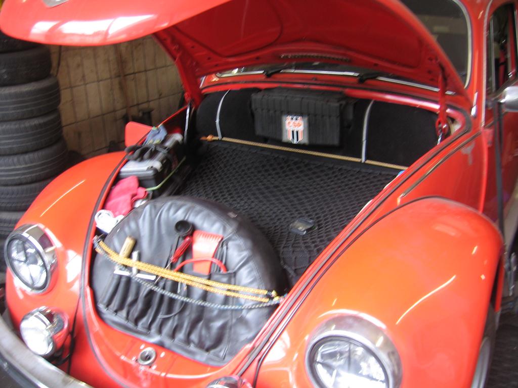

Willkommen im Club...hatte für den Einbau der neuen Porschanzeigen eine ganze Tüte Kabel rausgerissen..aber irgendwie wurde es nicht besser..
"Versteckt" sich aktuell auch alles hinter einer Blende... mag es aber trotzdem nicht...

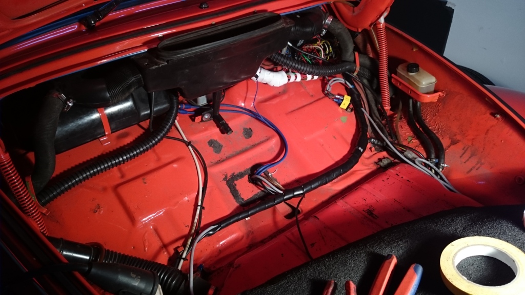

Heute mal ein wenig ausgemistet.
Kabel mit Klettband gebündelt.
Sicherungshalter gewechselt.
Hat sich auf jeden Fall gelohnt. Ist jetzt viel übersichtlicher.
