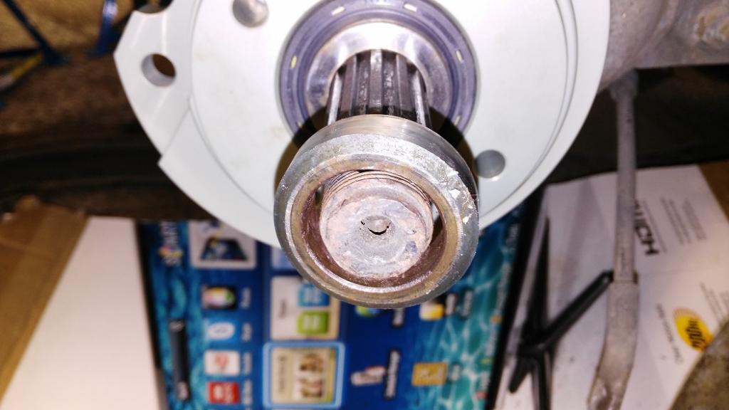

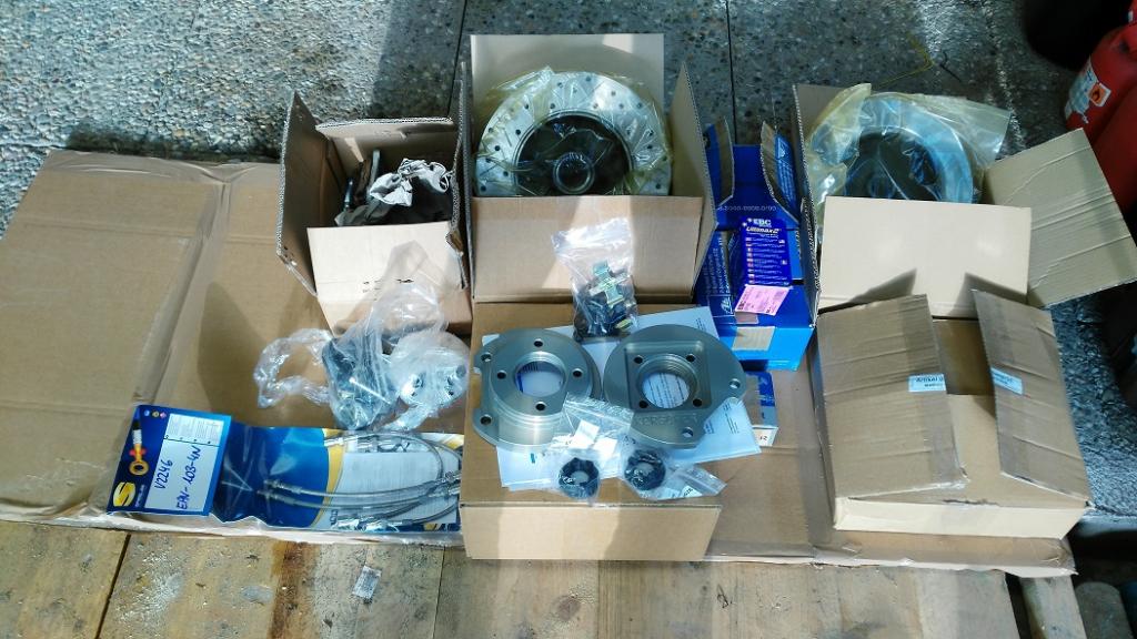

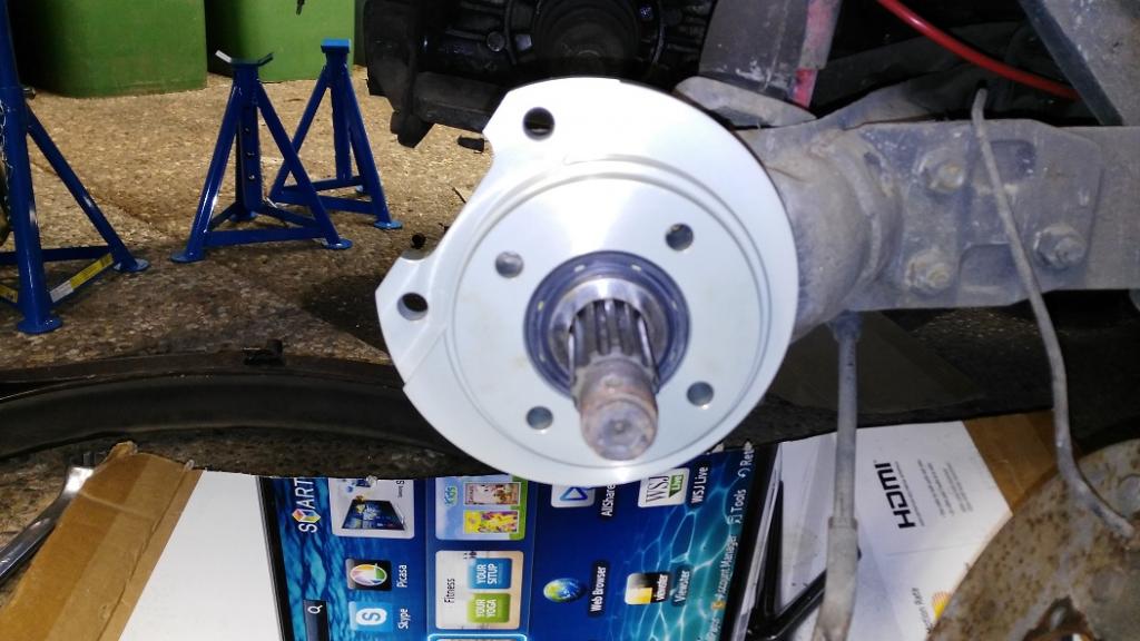

hi,
bin grad dabei meine bremse zu montieren.
hier tun sich ein paar fragen auf die auf der "fehlenden" Anleitung von CSP gar nicht drafsind, bzw bei der kerscheranleitung ausm netz nicht genau beschrieben sind.
der alte abstandsring vor dem radlager wird von dem neuen etwas breiteren ersetzt, oder?
dann noch was zur handbremse:
wie bekomm ich denn das seil aus der alten trommel? muss ich das ende "abpetzen" oder gibts da nen trick.
die alte bremsleitung, schraub ich die an der verbindung am schräglenker ab und montier da die stahlflexleitung, oder benutzt man die alte weiter?
danke
ansonsten klappt das echt gut! top qualität
(noch was, erkennt man schon beim betrachten welcher bremssattel rechts oder links hin gehört? oder ausprobieren?)

einfach mal hinhalten, und wenn der Anschluß zum Entlüften oben ist passt escrazy-habanero hat geschrieben: (noch was, erkennt man schon beim betrachten welcher bremssattel rechts oder links hin gehört? oder ausprobieren?)

Noch was,
Gibts nen trick für die kronenmutterwegen den 360nm
Wie ich die festziehe ohne dass sich die welle mitdreht.

montiert erstmal alles fertig. Dann so weit anziehen wie geht mit der Ratsche.crazy-habanero hat geschrieben:Hi,
Noch was,
Danke
Dann wenn a wellen drin sind, deine Handbremse funktioniert, Auto auf den Boden stellen und gib ihm

Die Handbremsseile sind normalerweise mit einer Schelle samt Schraube an der Bremsträgerplatte befestigt. Und zumindest bei Kerscher werden neue Bremsleitungen mitgeliefert, da die alten nicht mehr passen.

Bei csp waren keine seile dabei...
Obwohl es die kerscher teile sind...
Hätten sie dabei sein sollen? Oder muss man die bei csp extra bestellen?
Ja das schon, außerdem lass ich das dann nochmal checken

Hab die anlage von csp da ist keine leitung dabei, mal schauen ob die stahlflex passen, sonst ruf ich mo mal beu csp an

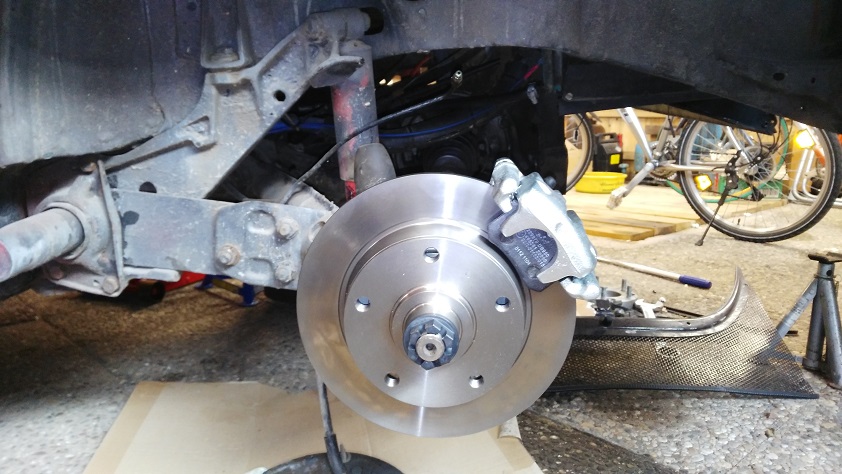

so,
bremse an der HA soweit verbaut.
feder der handbremsseile gekürzt.
is das richtig dass die handbremsseile jetzt unter den schräglenkern lang gehen? reicht da die länge bis vorne?
ich ärger mich immernoch über csp, dass die keine längeren bremsleitungen beigelegt haben, (die gibts bei kerscher im set, und die HA-bremse ist ja 1zu1 kerscher)
und im shop und am telefon ist auch kein hinweis darauf dass mein neue/länger bracht...
morgen mal anrufen...
gruß
gruß

Re: Kerscher / CSP Bremse - Fragen
ich hab ein Bild gefunden das dir helfen könnte http://www.ghia-home.de/p/kg_my_k2_/kg_my_k2_38_g.jpg

Lars, dein Link geht irgendwie ins leere, hier noch der von Kerscher direkt http://www.kerscher-tuning.de/kaefer/pd ... 015_02.pdf
da steh auch drinnen wie rum die Bremssättel gehören und das die Bremsleitungen getauscht und die vorhandenen Handbremszüge geändert werden müssen

@ lars,
jepp, nur ne leere seite...
@jürgen,
danke für den ghia-link, so hab ichs auch verlegt,
bei kerscher ja, da liegen wohl aber auch gleich neue leitungen dabei.
bei csp halt nicht und halt auch kein hinweis für laien dass die alten nicht passen, hätte man am telefon bei der bestellung ja sagen können...(immerhin kostet die anlage ja auch ein paar (t)euro)
