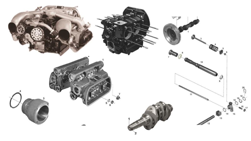

Hier mal Bilder von einer der Limflug-Motoren-Varianten (2,4L Doppelzündung Turbo) (hoffentlich mit Erlaubnis von Limflug kopiert)
...Hab mich getäuscht...Hat wassergekühlte Köpfe (WBX geändert ?) , lufgekühlte Aluzylinder (97mm) , eine offensichtlich gebaute Welle (Hub 82mm) , aber wohl doch ein Typ1 / Typ1-ähnliches Gehäuse (mit Ölfilter-Adapter links) und mit entsprechendemTyp1-Ventiltrieb (übrigens Einzelfedern).

Limbach hat Motoren auf Typ1 (1,7l) und auf WBX Basis. Die Wasserboxer sind allerdings ohne Wassermantel. Dann bei den stärkeren wieder Wassergekühlte Zylinderköpfe.

Die Limbach-Stößel im WBX-Gehäuse haben 24mm Durchmesser. Das verwendete Material ist nitrierbar und damit auch für ordentlich gehärtete Nockenwellen geeignet. Läuft beim Kunden im Typ5/2,6.
