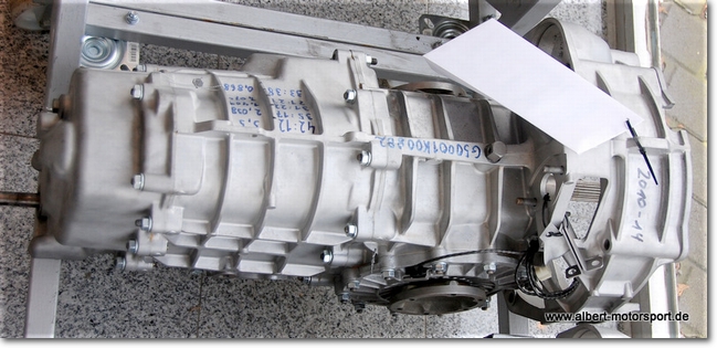

PorscheKaefer
Beiträge: 21
Registriert: Mo 15. Feb 2016, 17:47
Re: Porschegetriebe G50
Beitrag von PorscheKaefer »
so eins!

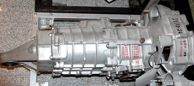

PorscheKaefer
Beiträge: 21
kaeferdesaster hat geschrieben:Top
das richtige?
Der vordere Halter sieht aber anders aus als bei dem
