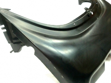

Welches Heckblech meinst du? Das wo meine neue "Belüftung" darstellt?
Da sieht es schon bisschen nach Sandwichbauweise aus. Ich muss mal schauen ob da Innen oder Außen was draufgebraten ist. Aber das ganze Ausmaß werde ich wohl erst nach dem Strahlen sehen wenn der Lack und alle Versiegelungen runter sind.

Das sieht auf den Bildern nach dem Blech aus:
So sollte das aber aussehen:

Mein Gelber Bj. 74 hatte auch dieses Abschlussblech.
Könnte schon das Original sein.

Also wenn es nicht original ist, dann haben Sie zumindest an der Stelle sauber gearbeitet. Den bisher hab ich da noch keine "Nacharbeit" gefunden.

Wieder was gelernt...
Ich dachte das wäre nur bei US Autos und G-Katkäfern...

Neee, das Endblech war schon teilweise ab 74 montiert worden. Wir hatten damals etliche davon in Kundschaft. Vermutlich waren die Alten ausgegangen und dann haben die einfach die Neuen genommen. :lol:
Re: Startschuss bei meinem 1200er Scheunenfund
B. Scheuert hat geschrieben:Neee, das Endblech war schon teilweise ab 74 montiert worden. Wir hatten damals etliche davon in Kundschaft. Vermutlich waren die Alten ausgegangen und dann haben die einfach die Neuen genommen. :lol:
:handgestures-thumbupright: Dürfte richtig so sein, denn der erbsengrüne 74er 1200er eines Clubmitgliedes hat auch das "große" Abschlußblech drauf (ist einer aus deutscher Produktion).
Alle 1303 ab Bj. 8/74 hatten das "ausgestellte" Endblech.
