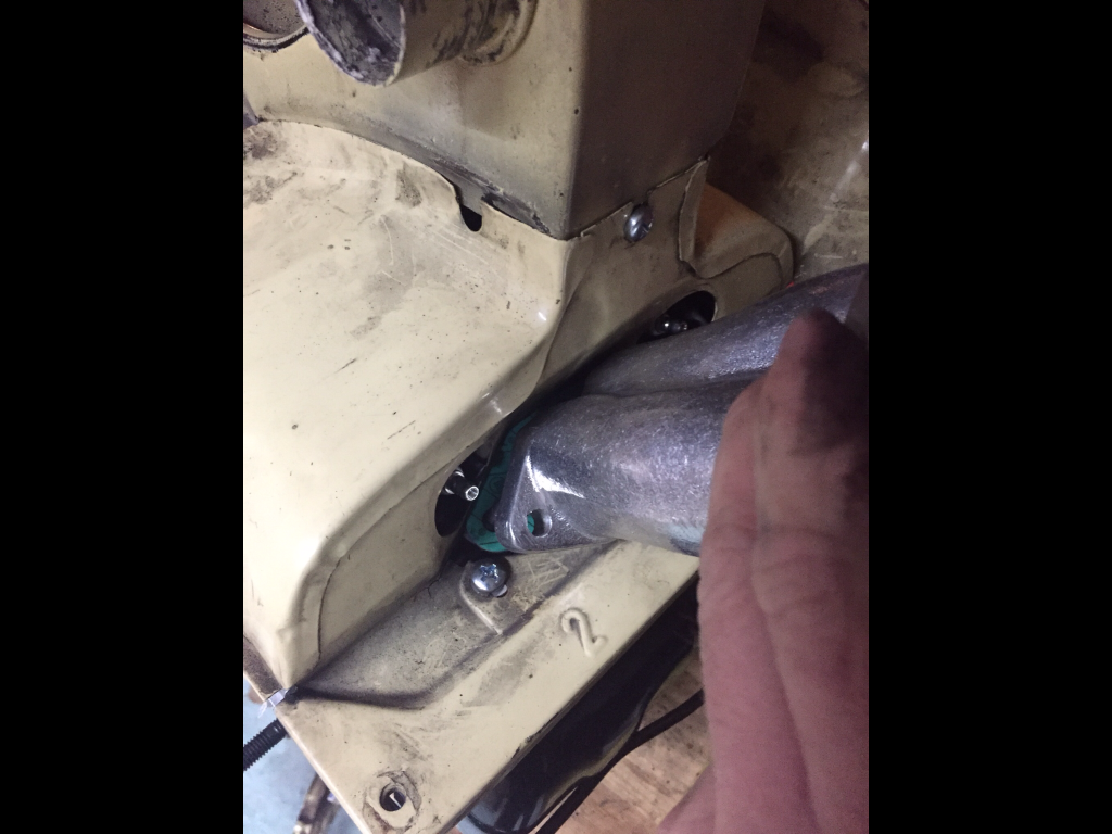

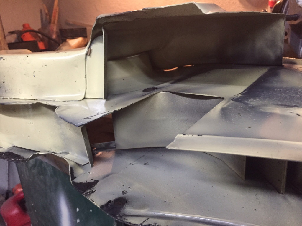

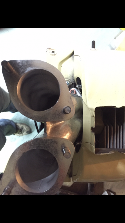

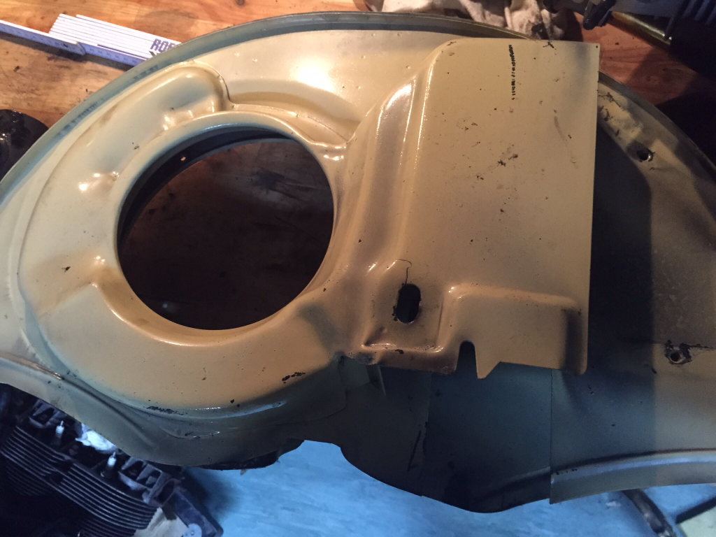

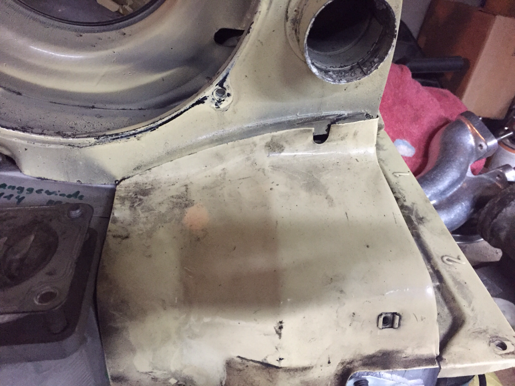

Brauch mal wieder ein Rat. Bin grade bei in mein Käfer ein 1835ccm Motor einzubauen der Motor hat kein ölkühler mehr einer ne Idee was ich bei mein gebläsekasten zu machen muss. Und dann hab ich mal alle Bleche probehalber angeschraubt um zu sehen ob alles passt nicht das ich böse Überraschungen hab wenn alles schön gepulvert ist.und festgestellt das wenn die Zylinderbleche dran sind die ansaugtricher nicht mehr ran gehen. Muss die ansaugtricher bearbeiten oder das Blech ?? Und weiß einer für was die Löscher sind unter den gebläsekasten im Zylinderblech da wo die Luftschläuche rankommen?
Ich weiß es sind viele Fragen :confusion-waiting: aber ich hoffe einer weiß Rat. Mit freundlichen Grüßen Mario

Zum verschließen des Schachts gab es mal von Riechert ein entsprechend geformtes Blech.
Kann man aber durchaus selbst anfertigen, haben wir erst vor kurzem gemacht.
Die Aussparungen in den Zylindermänteln sind bei Verwendung der Luftleitklappen notwendig.
Wenn du diese Klappen nicht mehr einbaust, wäre es sinnvoll zur Vermeidung von Luftverlusten diese auch zu verschließen.
Über Sinn und Unsinn zur Verwendung der Klappen wurde aber auch schon ausgiebig diskutiert.

Nachtrag:
Damit die Ansaugrohre passen einfach den Hammer minimal benutzen ;)

Also wenn ich das richtig verstehe hinten ein Blech reinschweißen und gut ist? Und ja ich hab die luftleitkappen weggelassen.

Also meinst du an den ansaugstuzen nichts wegnehmen sondern mit einen kunststoffhammer vorsichtig auf press raufdängeln :confusion-scratchheadyellow: ?

Ja eben daß Stück Blech zwischen den Kerzen leicht nach innen kloppen bis es passt

:handgestures-thumbupright: Geht im Prinzip so. Wenn du Das Zylinderabdeckblech runternimmst, siehst du an der Unterseite zwischen den Löchern ein Blech, welches an den Köpfen (fast) anliegt. Wenn du dort ein bischen wegnimmst (ca.3-4mm), dann gehts mit dem Dengeln leichter, weil du dadurch mehr "Luft" hast. (Hoffe, es war verständlich, ist etwas schwer zu bescheiben).

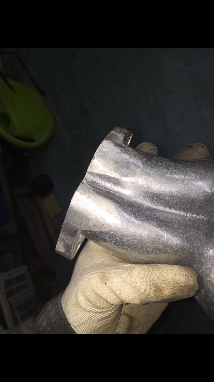

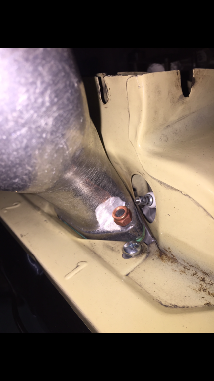

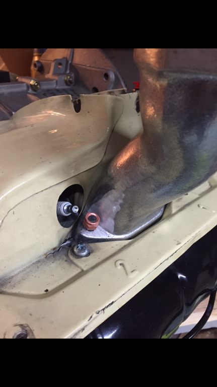

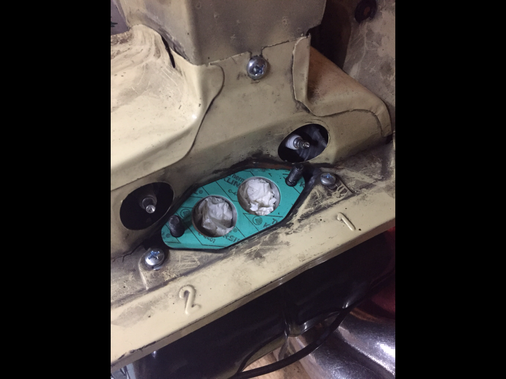

So ansaugstutzen passen überall etwas weggenommen und auch gleich rechts und links bei den Schrauben jetzt kann man da bequem ne 12er Nuss raufstecken.
Danke noch mal für eure Unterstützung Gruß Mario

Zu den Muttern hätten wir dir M8 mit SW10 empfohlen... hättest mal gefragt ;)

youngtimerfan hat geschrieben:Zu den Muttern hätten wir dir M8 mit SW10 empfohlen... hättest mal gefragt ;)
Ach die verkupferten sind ganz gut und selbstsichernt hab ich auch am Auspuff dran die bekommt man auch nach ein paar Jahren wieder super ab
