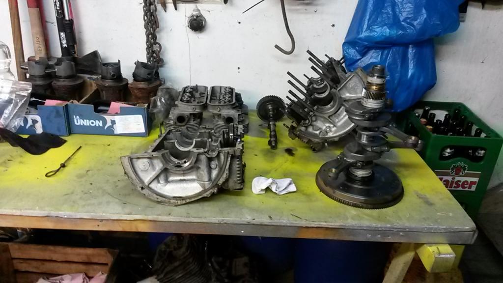

Schon ne weile nichts mehr passiert hier. ..
Das olle moped was die Werkstatt blockiert hat ist endlich fertig, der neue alltags tdi wollte zwischendurch ne kopfdichtung, aber jetzt gehts los.
Gestern den rumpf mal grob zerlegt und bin vom Zustand her sehr begeistert.
Demnächst mehr, hier in diesem Theater

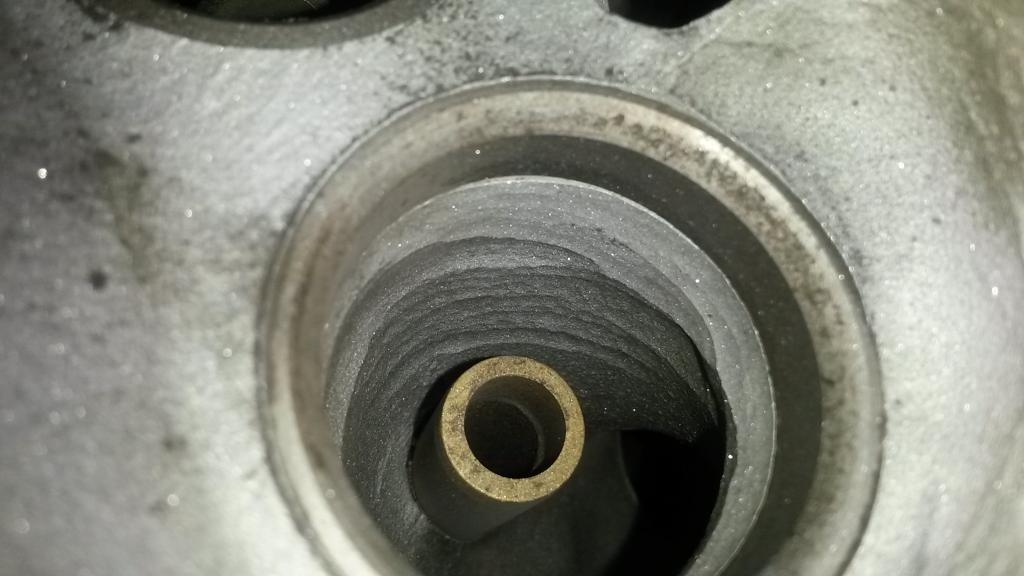

Hab heute mal die Brennräume gestrahlt, ist einfach besser wenn man sieht was sache ist bevor man loslegt ;)
Jetzt frage ich mich ob an den Kanälen schonmal jemand rumgemacht hat, oder ob die "interessante" oberfläche Serie ist...
Re: Typ 1 Erstlingswerk, unschlüssigkeiten beim Konzept
Die Kanäle sehen tatsächlich aus, als ob sich da schon mal einer versucht hat. Schau mal, ob Du aussen einen Hersteller ausmachen kannst. Vielleicht sind es Zubehörköpfe.

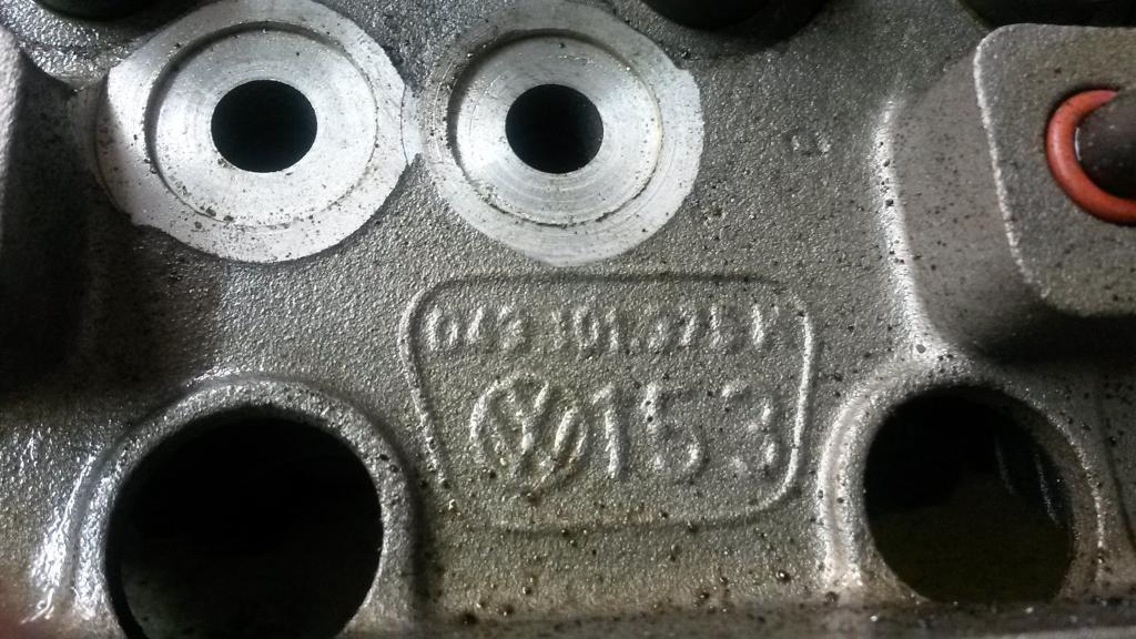

Es lässt sich ja vieles eingießen, aber zumindest ist mal n VW Logo drauf und ne Teilenummer....
Dann fällt diese Option schon einmal raus.
