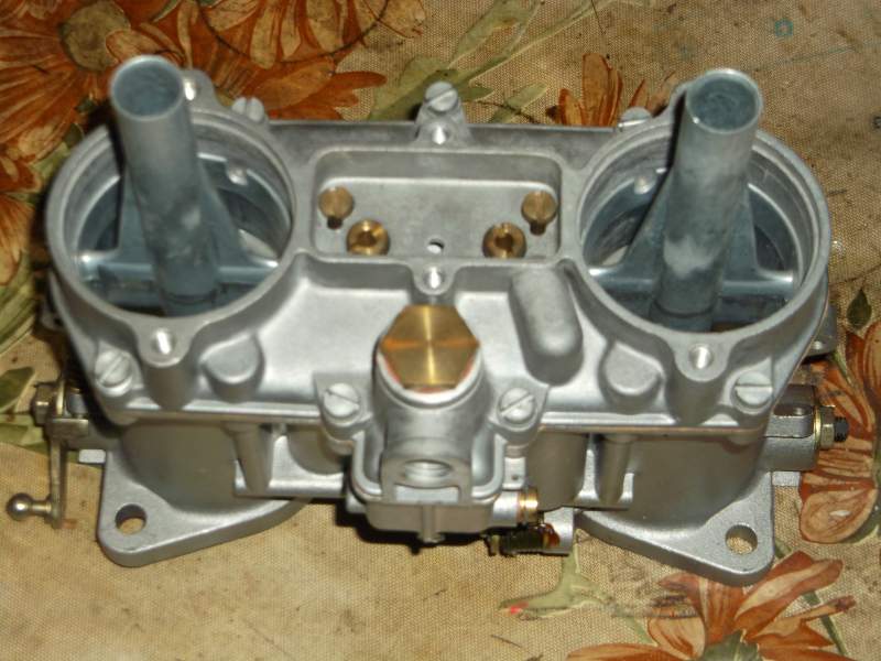

Vielleicht hast du mal ein Foto von der Stelle wo das Benzin raus gekommen ist. Dann schaue ich mal wie das bei meinen Vergasern aussieht.

habe ein Bild hochgeladen, ist nicht mein Vergaser, aber ich meine das Loch zwischen den Düsenstöcken, da kam Benzin raus.

Dann stell erst einmal die Zündung mit der Lampe ein, sonst wird das hier zur Kaffesatzleserei. Das Loch ist die Schwimmerkammerbelüftung, da sollte eigentlich nichts rauskommen. Wenn Du die Stroboskoplampe dran hast, dann leuchte mal beim Beschleunigen in die Vergaser. Dann kannst Du erkennen ob er gut vernebelt ,oder der Kraftstoff schon von alleine reinläuft (weil der Schwimmerstand zu hoch ist, deshalb kommt da aus der Belüftung Kraftstoff) . 2. Möglichkeit, die Kraftstoffpumpe abklemmen und die Vergaser leerlaufen lassen. Wenn er dann besser läuft (solange Sprit da ist), dann den Krafstoffdruck und die Nadelventile prüfen. Aber zuerst die Zündung exakt einstellen. Wie bereits angemerkt, Ventilspiel korrekt? Sonst mach das auch erst einmal.

wie Bernd schon richtig geschrieben hat, ist das eine Entlüftungsbohrung. Hast Du ein Bemzinpumpenrelais verbaut? Wenn nicht, dann kannst Du einfach mal die Zündung anmachen, ohne den Motor zu starten. wenn der Benzindruck zu hoch sein sollte, dann werden Deine Vergaser sofort überlaufen. Die IDAs reagieren sehr empfindlich auf zu hohen Benzindruck (max. ca. 0,35bar) und/oder falschen Schwimmerstand. Im Zweifel Zweifel mal die Vergaser demontieren und alles checken. Falls Schwimmernadelventile (SNV) mit einer grossen schwarzen Kugel am Ende verbaut sein sollten: am besten entsorgen und durch orig. Weber SNV ersetzen. Beim 2,9er wird es vermutlich auch notwendig sein, dass die Schwimmerkammer vergrössert (neben der Schwimmerkammer ist eine ungenutzte Kammer, die dafür genutzt werden kann) und/oder ein grösseres SNV 300 statt 200) verbaut wird. Das grössere SNV aber erst verbauen, wenn der Motor bei hohen Drehzahlen ab,agert und dies durch eïne fettere Bedüsung nicht in den Griff zu bekommen ist. Vorher zunächst alles andere checken.
