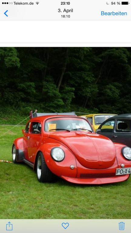

So siehts bei mir aus,hab noch nie Probleme beim TÜV gehabt!
Gruß Fleischi
Gruß Fleischi
- image.jpg (45.14 KiB) 9249 mal betrachtet

Neeee, is klar. Bei Dir hat er soviel zu kontrollieren, da geht die Folie komplett unterFox 4 hat geschrieben:So siehts bei mir aus,hab noch nie Probleme beim TÜV gehabt!
