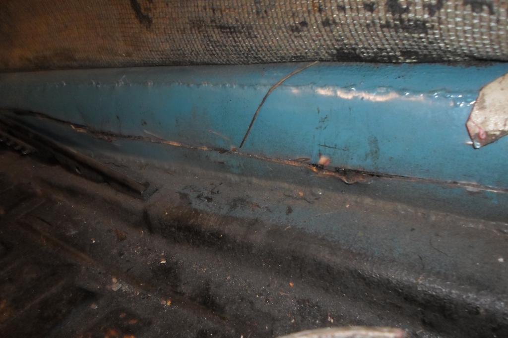

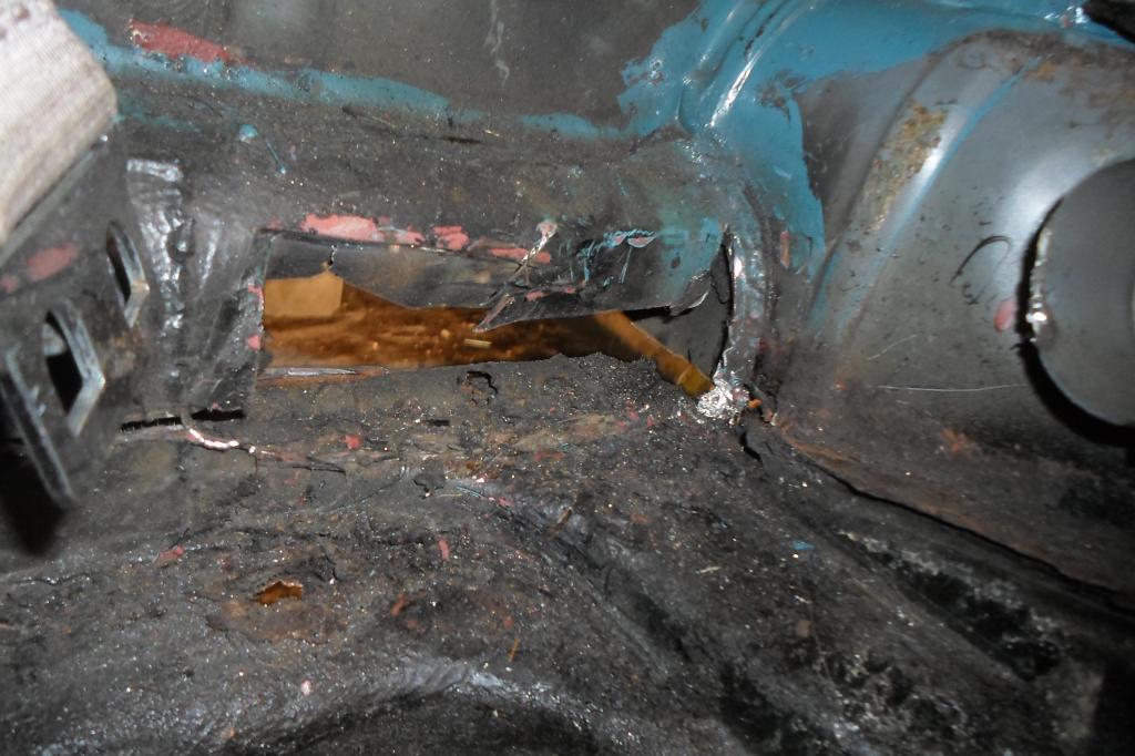

kurze Vorstellung von unserem neuen Projekt. Ziel ist es den Wagen optisch genau so aussehen zu lassen wie er halt aussieht. Ob er schon mehrfach überlackiert worden ist stört dabei nicht...wir finden soetwas macht ein "ehrliches Auto" aus, wo schon Generationen Spaß dran gehabt haben...
Naja seht selber...
Naja seht selber...
- Abholung
- 1111111.JPG (85.81 KiB) 16189 mal betrachtet
- 222222.JPG (87.88 KiB) 16189 mal betrachtet
- typische Ecken
- SAM_1464.JPG (66.88 KiB) 16189 mal betrachtet
- vorne angefangen
- SAM_1471.JPG (74.01 KiB) 16189 mal betrachtet
- so schön gerade ? Eher untypisch
- SAM_1474.JPG (78.95 KiB) 16189 mal betrachtet
- das sollte der originale Schweller sein -.-
- SAM_1478.JPG (87.73 KiB) 16189 mal betrachtet
- SAM_1483.JPG (76.65 KiB) 16189 mal betrachtet
- SAM_1486.JPG (72.93 KiB) 16189 mal betrachtet
- SAM_1487.JPG (99.86 KiB) 16189 mal betrachtet
- SAM_1489.JPG (82.31 KiB) 16189 mal betrachtet
- Schweller innen auch mit BG verbunden
- SAM_1488.JPG (73.5 KiB) 16189 mal betrachtet
- SAM_1510.JPG (77.4 KiB) 16189 mal betrachtet
- SAM_1506.JPG (73.38 KiB) 16189 mal betrachtet
- SAM_1504.JPG (96.82 KiB) 16189 mal betrachtet
- SAM_1503.JPG (64.14 KiB) 16189 mal betrachtet
- das Blech vorm Napolenhut
- SAM_1501.JPG (108.49 KiB) 16189 mal betrachtet
- SAM_1499.JPG (73.66 KiB) 16189 mal betrachtet
- SAM_1498.JPG (77.48 KiB) 16189 mal betrachtet
- SAM_1494.JPG (95.45 KiB) 16189 mal betrachtet

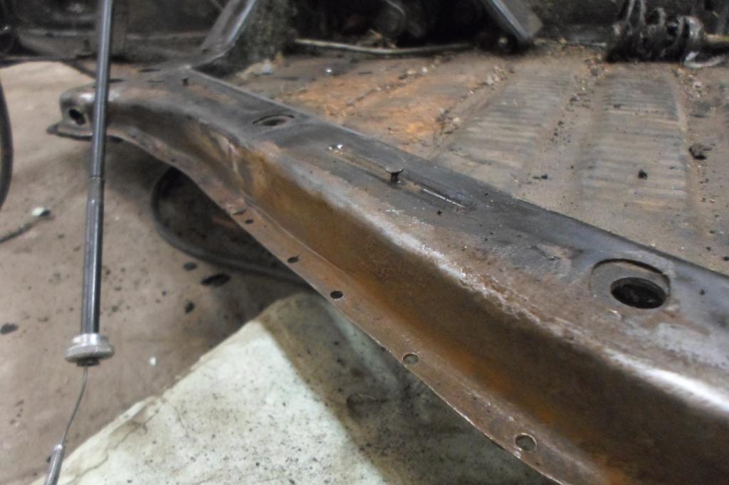

wer kann mir sagen wofür das ist und wie ich das heile aus dem Rohr bekomme? Es geht vom Armaturenbrett bis hinten zum Motor....ist irgendein Zug den ich nicht zuordnen kann....
- SAM_1526.JPG (70.68 KiB) 16025 mal betrachtet
- SAM_1524.JPG (77.04 KiB) 16025 mal betrachtet
- SAM_1523.JPG (72.56 KiB) 16025 mal betrachtet
Re: 58ger wat muss dat muss
Das ist für den Choke am 28PCI Vergaser!
