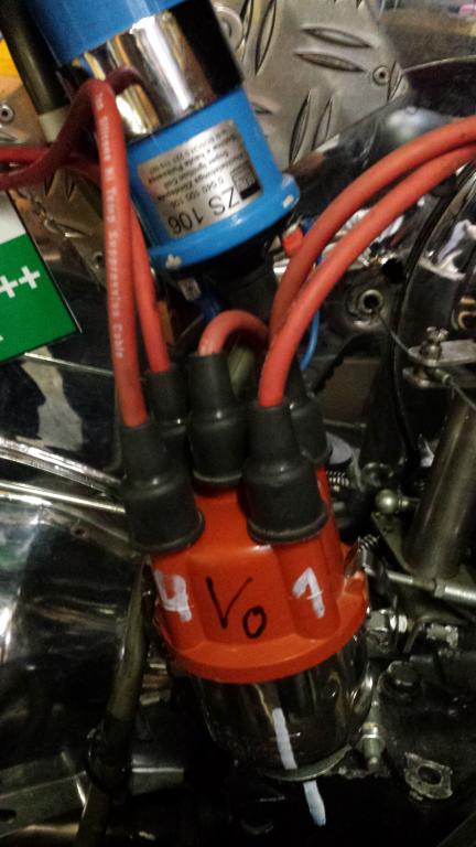

Re: Kontaktlose Zündung von Powerspark nu geht gar nichts me
Hallo ich wieder Buggy Läuft wieder, aber nur mit der alten Zündung, warum verstehe ich nicht. Und was ich nicht verstehe ist das der Erste Zylinder unten Rechts ist auf der Verteilerkappe ist (siehe Bild ) alles schön mackiert damit ich ihn auch hinterher genau so wieder einbau.
Aber warum löpt die Kontaktlose Zündung nicht mit der Einstellung
worauf muss ich achten beim Einbau
Danke schonmal
Danke schonmal
- 20150720_132734.jpg (48.07 KiB) 10422 mal betrachtet

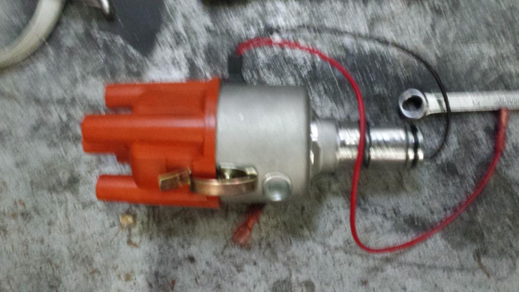

Hier ein Bild davon
- 20150720_132758.jpg (72.47 KiB) 10362 mal betrachtet
- PeterHadTrapp
- Beiträge: 658
- Registriert: Fr 5. Nov 2010, 00:58
- Käfer: VW 1302 L
abgeblitzt heißt mit der Zündlichtpistole (auch bekannt als "Blitzlampe", "Stroboskoplampe", "Zündpistole") bei laufendem Motor die Einstellung und die VERstellung der Zündung überprüft.
So in der Art:
Und: war die (auch nur kurz) verpolt angeschlossen (das mögen die nämlich gar nicht) ?
Das ganze ist ja ein Powerspark, d.h. dass man nicht in einen sicher funktionierenden Verteiler ein Kontaktlosmodul mit Hallgeber einbaut, sondern, dass man einen fertig vorkonfektionierten Verteiler kauft oder ?
Damit habe ich keine Erfahrungswerte, ich habe bisher nur mehrfach die guten alten Original-Verteiler umgerüstet. Die Empfindlichkeit gegen verpolen dürfte aber genauso sein.
Und: erkläre bitte mal das hier:
So in der Art:
öhm ... wo war er den vorher ?Und was ich nicht verstehe ist das der Erste Zylinder unten Rechts ist auf der Verteilerkappe ist (siehe Bild ) alles schön mackiert damit ich ihn auch hinterher genau so wieder einbau.
Hallo wie soll den den Motor abblitzen wen er nicht Leuft
Hatte mich schlau gemacht und er sollte oben Rechts sein
- PeterHadTrapp
- Beiträge: 658
- Käfer: VW 1302 L
womit Du natürlich völlig recht hast ...Hallo wie soll den den Motor abblitzen wen er nicht Leuft
Dass das Powerspark-Ding schlicht und einfach schon neu defekt war ?
Das Trottelbuch - jetzt in der neuen "Werkstatt-Edition" Infos per PN oder Mail an info@wienos.de
