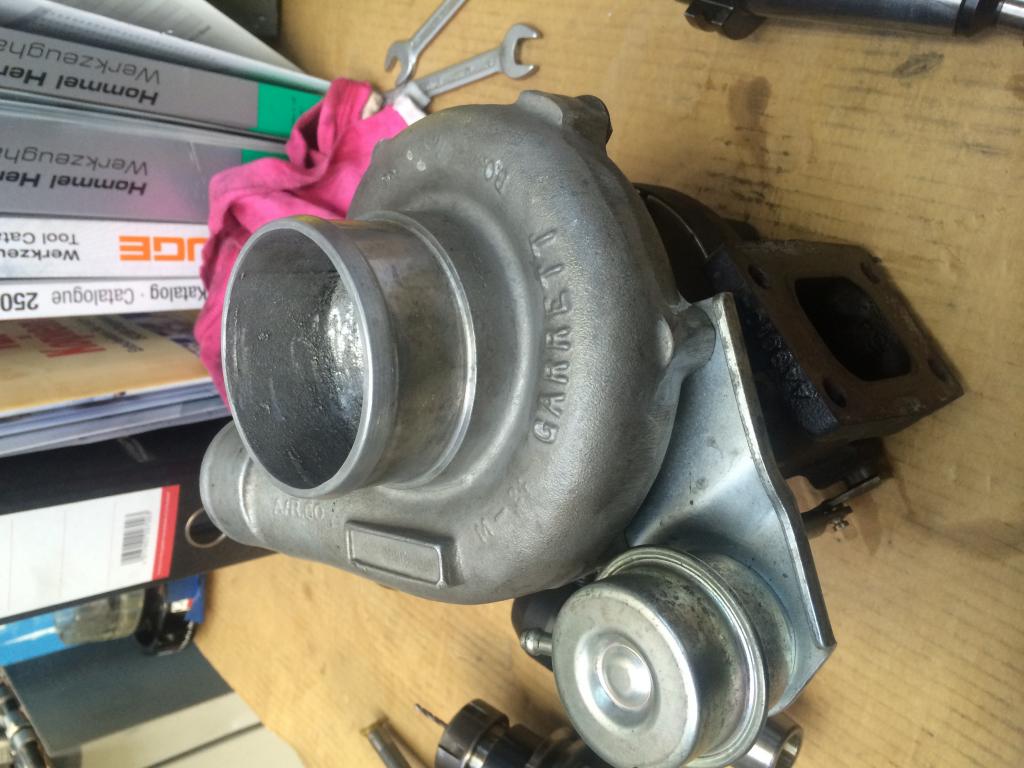

Wird ein 2276 mit Einspritzung und Turbo...was sonst.

- 1000cc Düsen

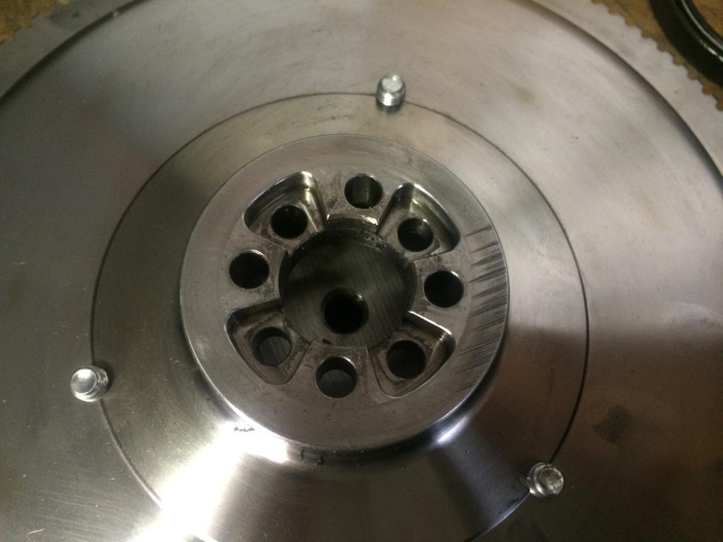

Sowas schon mal gesehen???
Sicher nicht :confusion-scratchheadyellow:

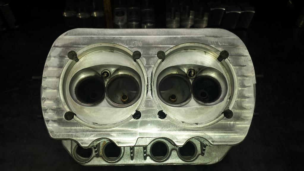

Hier noch die Köpfe...
...sind schon 10Jahre alt aber müssen nochmal.

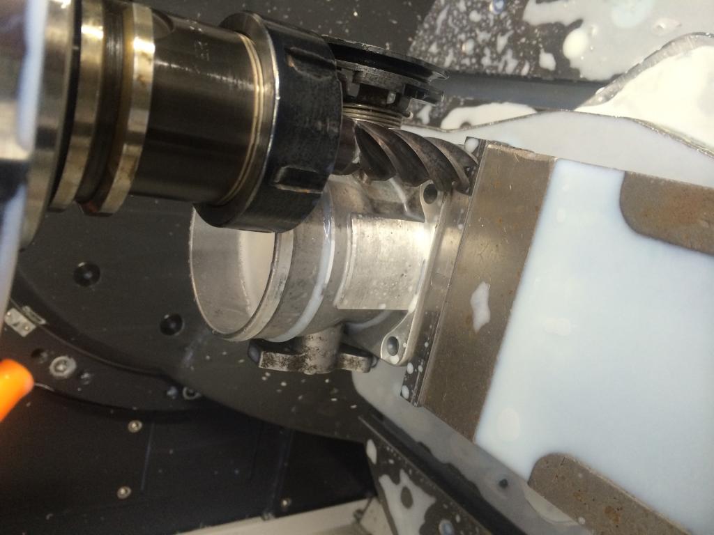

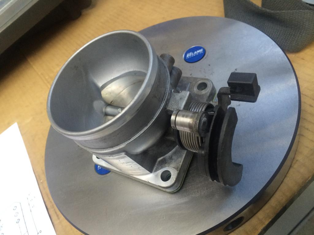

Heute noch schnell in Amiland ne Ladung Teile bestellt. Sollten in spätestens 2 Wochen da sein. Na mal sehn. Gestern kam die vr6 Dk von Ebay, schnell sauber gemacht und die Vorwärmung weggefräst. Braucht ja keiner. :D

Welchen Innendurchmesser hat die VR6 Drosselklappe ?

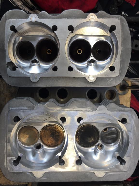

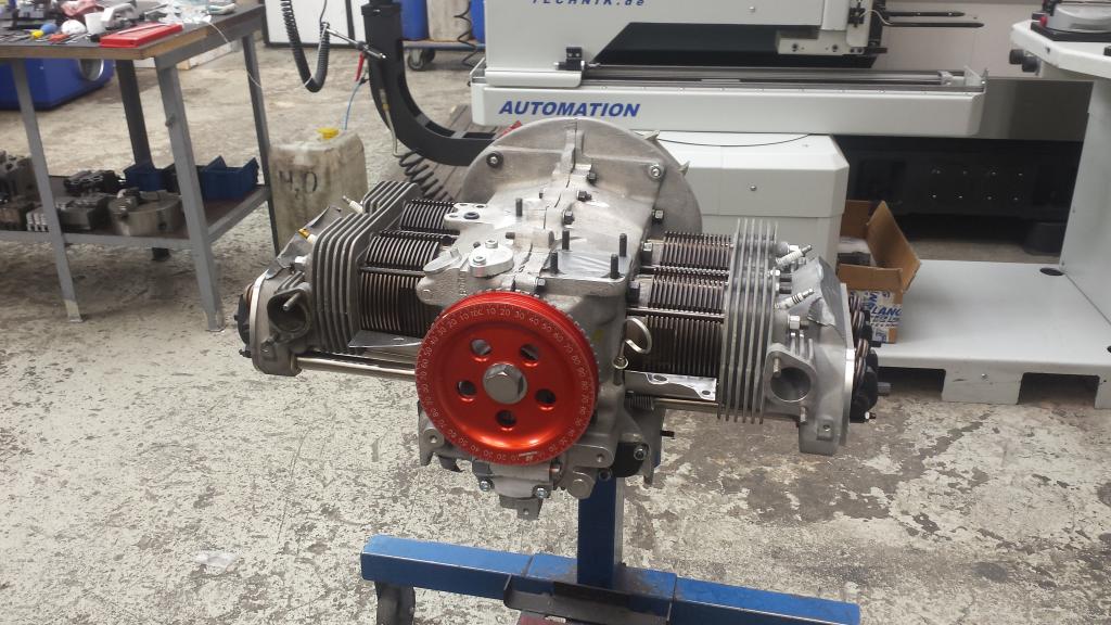

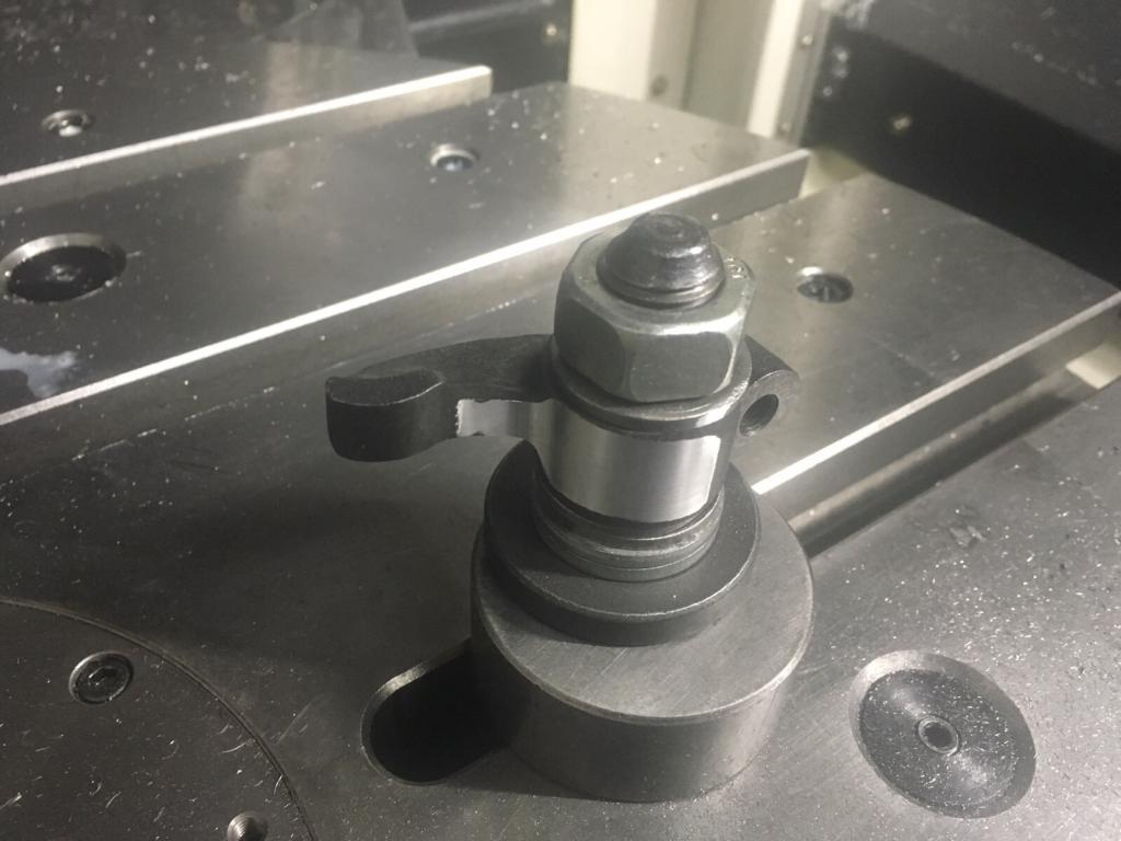

Nach langer Zeit gehts jetzt hier mal weiter. Köpfe sind nun doch getauscht wurden gegen CEs mit Edelstahlventilen. Die Brennräume sind gefräst damit die Verdichtung passt.
Kipphebel sind 1,3er von Cb mussten aber auch noch angepasst werden bis genug Platz zu den Ventiltellern war.
Sonst ist der Block soweit zusammen. Nur am Sumpf müssen noch ein paar Anschlüsse eingeschweißt und an den Deckeln die Anschlüsse für den Ölrücklauf gebohrt werden.
Sebastian

Mein Kumpel Mannu hat's gefräst und ich hab die SS gedreht.
Aus dem Vollen gedreht dann auf 1200N/mm vergütet und dann gut gedreht und die Verzahnung gefräst.
Ist aber schon vor 10 Jahren gewesen. Da war noch kein Geld da für ne Flanschwelle und bei den Anderen sind immer die Stifte oder die Ss abgerissen.

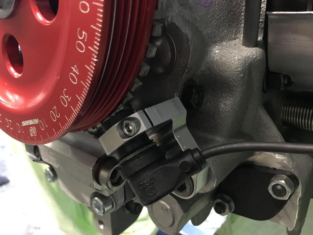

Heute haben wir einen schicken Halter für den Drehzahlsensor gefertigt!

Warum hast du die Kipphebel abfräsen müssen, ging sich das nicht aus mit Lash Caps und unterlegen? Frage deshalb, weil ich auch von CB Kippers bestellt habe (1,4).
Möchte dort nichts wegnehmen, weil dem Kersten Glout (hier unter Kglout) ein Kipphbel, auch von von CB, an der Stelle gebrochen ist. (Der hatte aber die händisch erleichtert).
sebi2276
Beiträge: 261
Re: 2276 The Best of the Rest
Beitrag von sebi2276 »
Hi Yoko,
Bin mir nicht sicher kann aber sein das die aus Edelstahl sind. Ich schau mal am Montag nach.
Bei den CE Köpfen haben die Federn und Teller nen größeren Ad.
Da haben die Kipphebel trotz Lash Caps und unterlegen an den Tellern angelegen. Bei normalen Köpfen sollte das gehn. Hatten wir bis jetzt auch noch nicht.
Sebastian
